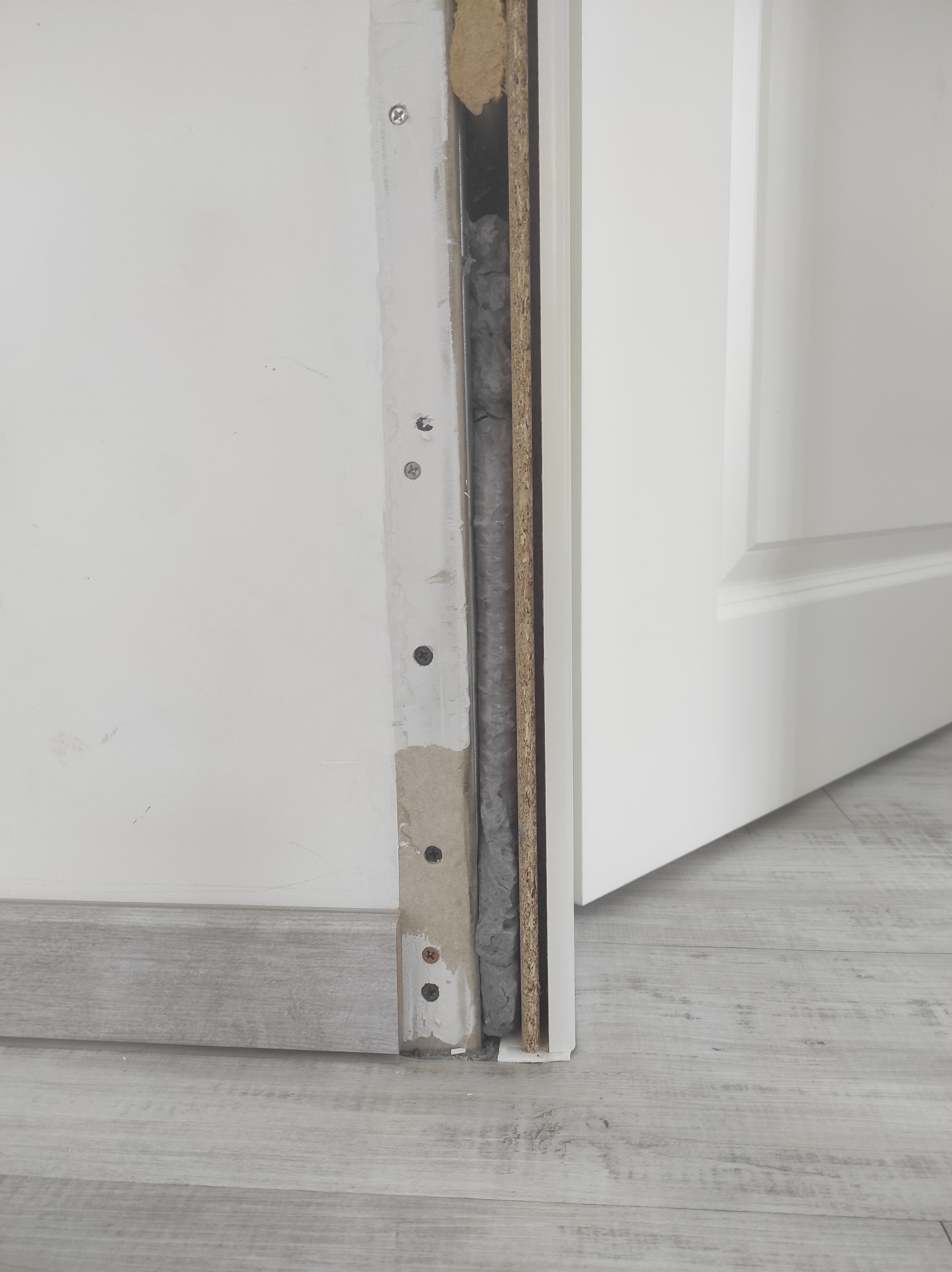

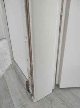

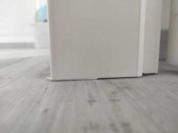

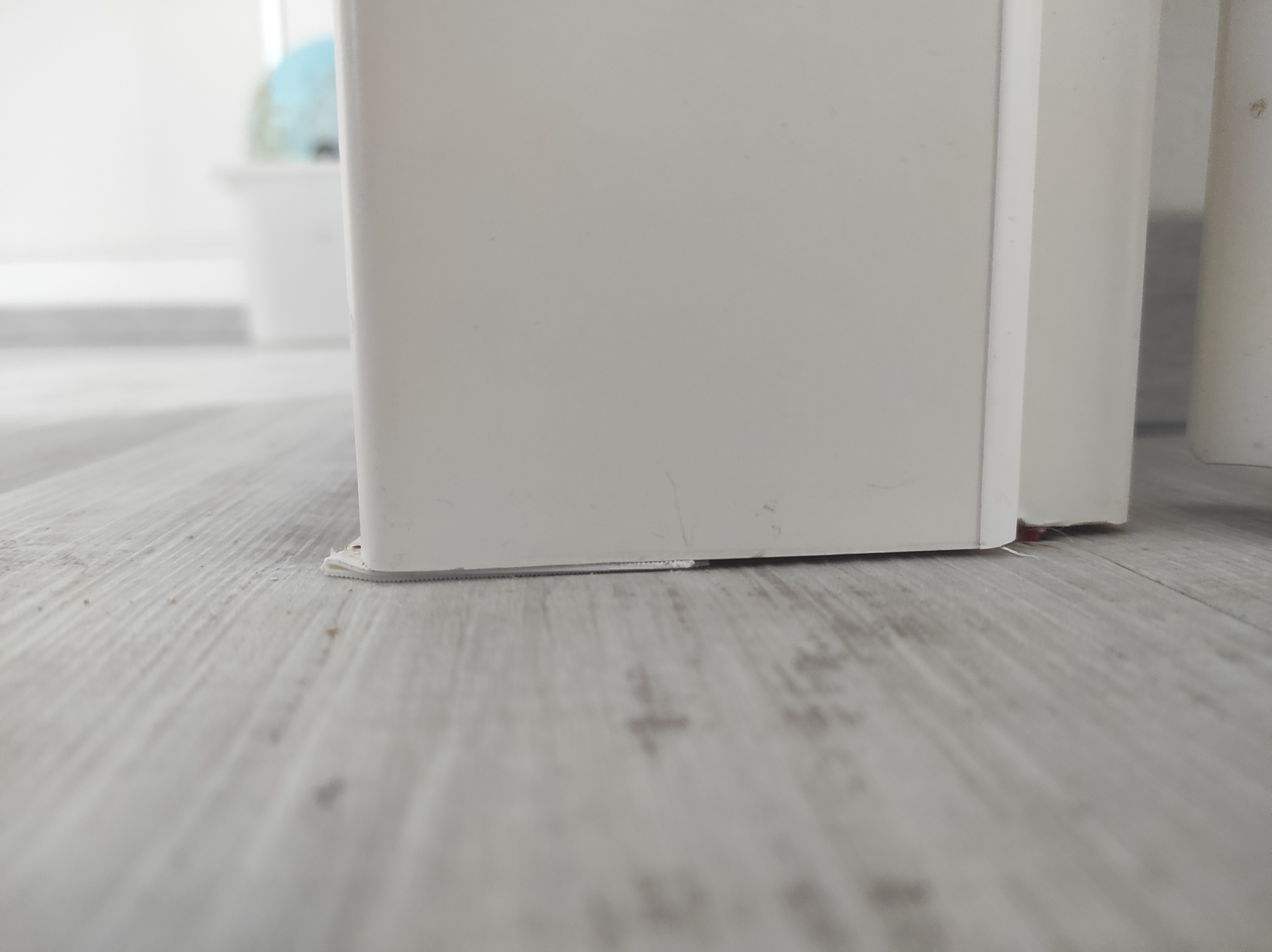

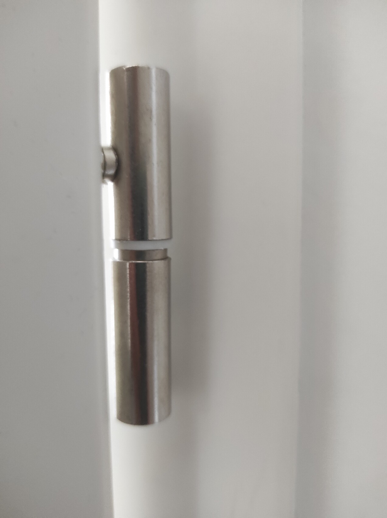

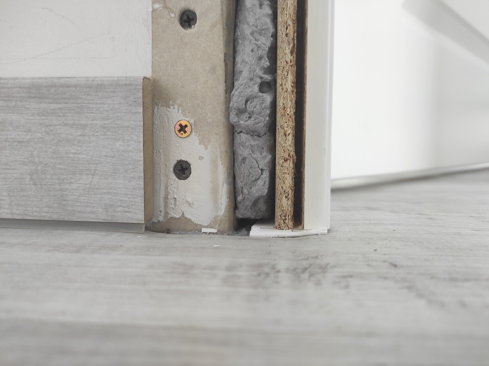

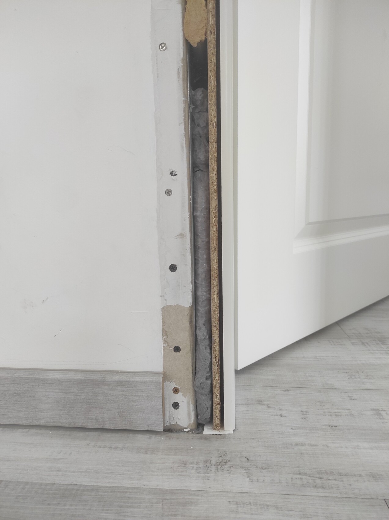

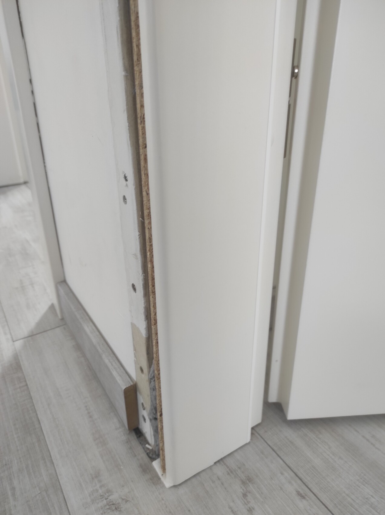

wir haben vor 4 Jahren (2020) gebaut und unser Haus neu bezogen.
Die Tür zu einem Zimmer knarrt, wenn man sie öffnet, nur kurz. Alle anderen Türen sind leise und sollen so sein, wie man es sich vorstellt.
An der Türzarge kann es nicht liegen, weil diese bereits ausgerichtet, beölt wurde. Es muss der Zusammenhang zwischen Rigips-Wand, Türrahmen und PVC-Belag vermutet werden.
Doch "finde-mal-den-Fehler"?! Wir sind am Verzweifeln, denn die richtige Fehlerquelle konnten auch die Fachleute beim zweiten Versuch nicht ganz herrichten. Bilder folgen.
Vielleicht gibt es hier Lösungen in der Community?
Danke.
Viele Grüße, Tarik

Mir scheint da Allerlei in Form, Passung und Achse "nicht ganz ungebogen" zu sein, da hilft (außer der letzten) auch eine Ölung wenig. Auf dem Boden (wenn auch mit Luftspalt) aufstehende Zargen dürften wohl auch nicht so ganz Meisterklasse sein. Ich hoffe, die Gewährleistung ist noch nicht abgelaufen bzw. unterbrochen worden. In der Gewährleistung hat der Auftragnehmer zwar das Recht auf Nachbesserung. Das bedeutet aber nicht, anstelle eines Sachverständigen den Auftragnehmer selbst einschätzen zu lassen, was ein Mangel ist. Besprich´ das mit einem Fachanwalt und ziehe einen Gutachter bei.
Es ist wahrscheinlich, dass der Metallrahmen der Rigipswand, also die Ständer verspannt sind.
Bei uns betrifft es das halbe Dachgeschoss: als wir 2014 einzogen und dann die Stürme stärker wurden, knarrte gefühlt das ganze OG. Wir konnten wählen: Mängelrüge und alles öffnen lassen oder mit dem Knarren bei Sturm leben. Wir entschieden uns für letzteres.
