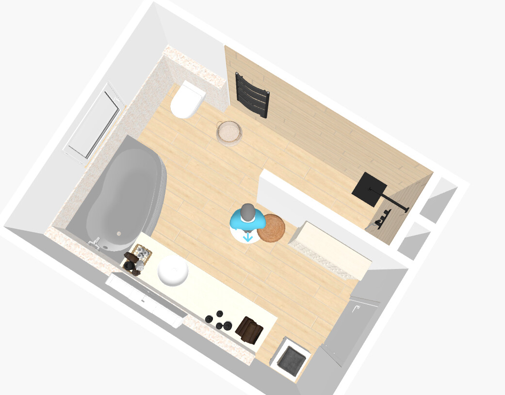

Ich komme mal mit zwei Beispielen, aber nur einem Grundriss. Ich wollte mal etwas spielen 😉
Das wird wahrscheinlich nicht so gefallen, wenn man meint, dass weiße halbhohe Fliesen vor einer weißen Wand zu bunt aussieht. Ich persönlich mag es auch nicht bunt, aber gern im Kontrast, dass sich entweder etwas hebt oder optisch versinkt.
Und da ich selbst nicht zufrieden bin (mag die Tönung selbst vom Boden nicht so, ist auch nicht das, was Ihr da habt) und Zeit habe, habe ich mein Chichi verteilt 😎
Vielleicht könnt ihr ja mit dem ein oder anderem Kontrast etwas anfangen, zumindest zum Diskutieren kann es anregen 🙂

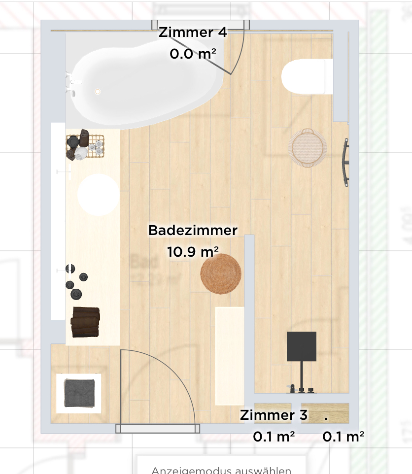

Bild 1 ein etwas anderer Grundriss, Optimierung Dusche (160er Länge), Toi mit Blick aus dem Fenster, weichere Wannenform
Badezimmer-Grundriss: Badewanne links, Waschbereich links, runder Teppich in Mitte, Holzfußboden.

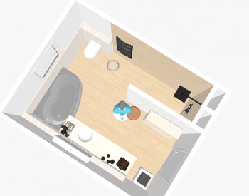

Bild 2 Duschfliesen in gleicher Fliese oder Farbe wie Boden, Vorwand und 120er Fliesenspiegel hinter Toi, Wanne und waschtisch in Mosaik, was beide Farben Weiß/Natur verbindet.
Isometrische Raumdarstellung: Badezimmer links, Küche unten, zentrale Person in Blau.
[ATTACH alt="IMG_0735.jpeg"]83266[/ATTACH]

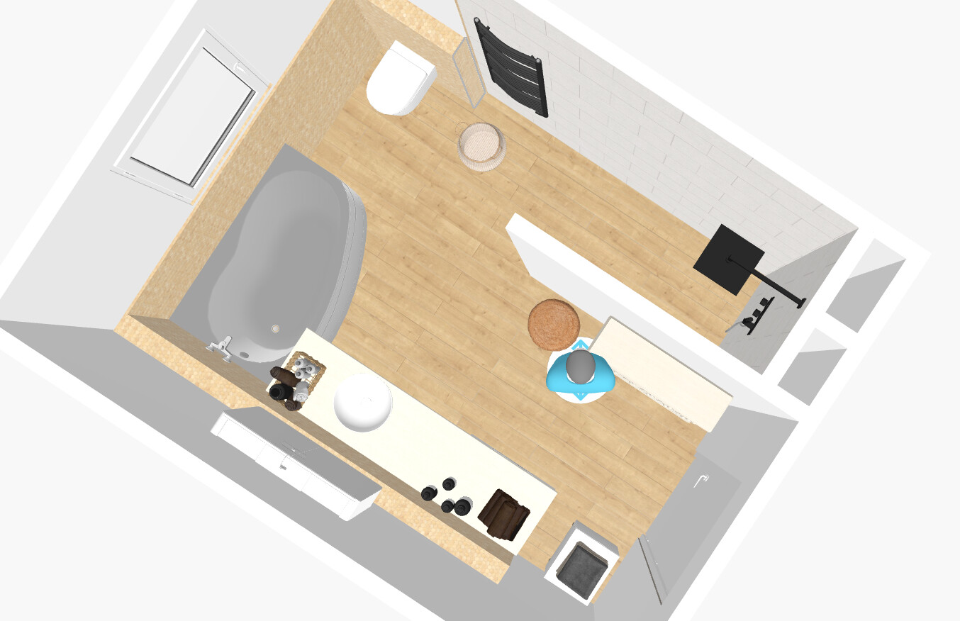

Bild 2 Duschfliesen in gleicher Fliese oder Farbe wie Boden, Vorwand und 120er Fliesenspiegel hinter Toi, Wanne und Waschtisch in Mosaik, was beide Farben Weiß/Natur verbindet.
[ATTACH alt="IMG_0732.jpeg"]83267[/ATTACH]

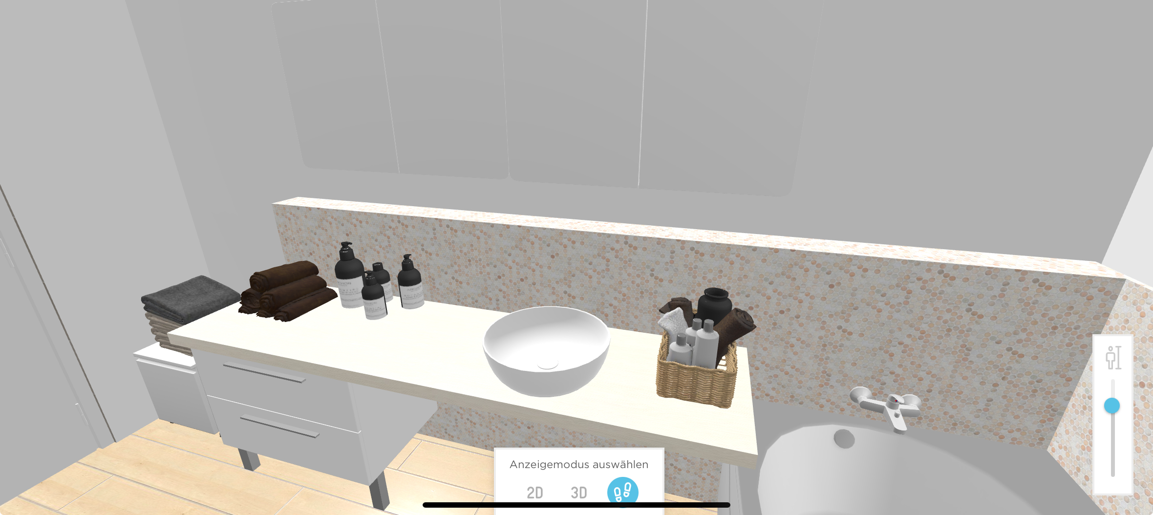

Bild 3 Hier ist es eher umgekehrt: eine Einfassung der Elemente, auf die man schaut, in Natur wie der Boden
[ATTACH alt="IMG_0731.jpeg"]83268[/ATTACH]

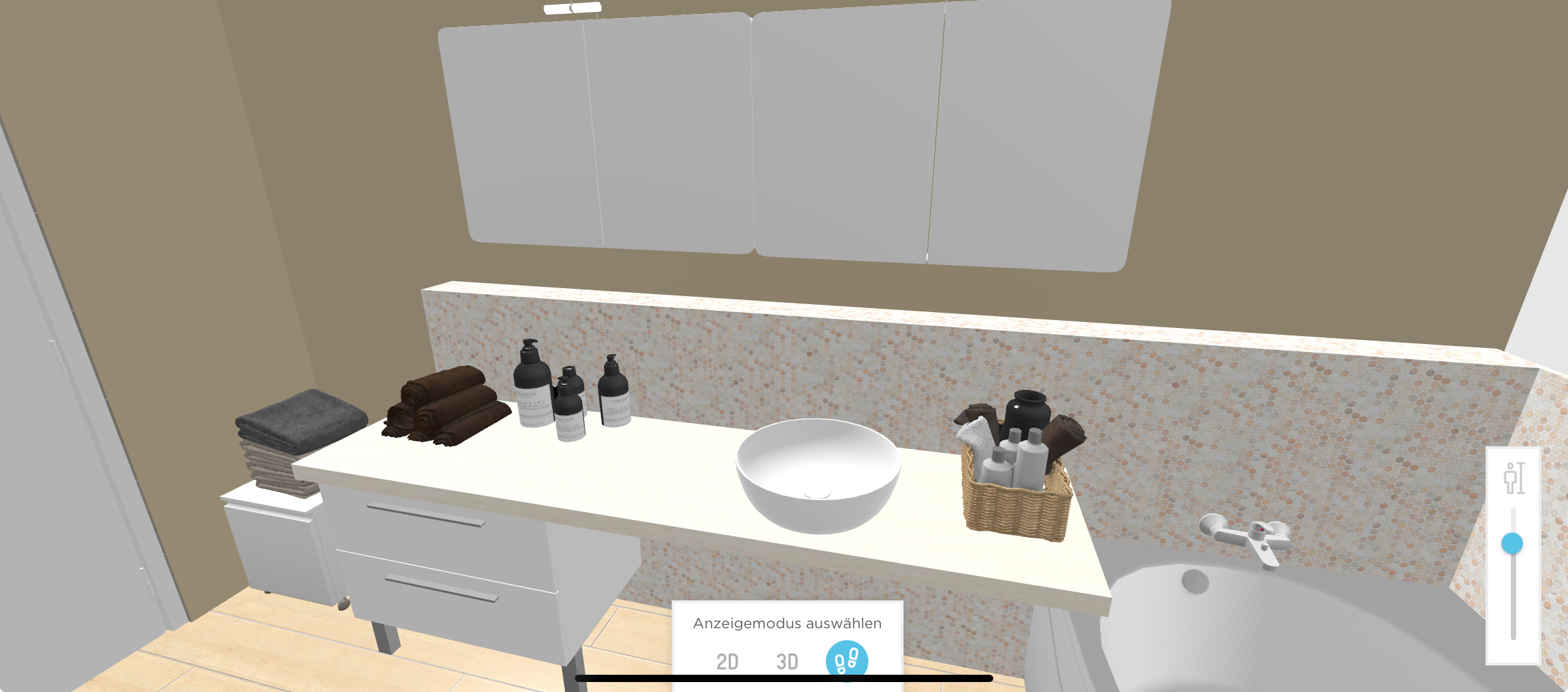

Bild 4 Waschtisch, asymmetrisch mit Spiegelschrank vor weißer Wand
[ATTACH alt="IMG_0733.jpeg"]83269[/ATTACH]

Message: hast Du einen schönen Waschtisch, dann setze ihn in Szene, lass ihn verschwinden, wenn er hässlich ist.
Vielen Dank für die Mühe! Mir gefällt die Lösung von Badewanne und WC. Es kommt bestimmt hier die Kritik, dass man das WC zu gut von der Eingangstür aus sehen kann. Aber ehrlich gesagt, stört mich das weniger.
Hast du die Maße übernommen? Wie breit ist die Dusche innen? Wie breit der gewählte Waschtisch? Welche Maße hat die Badewanne (fehlende Wand hat die Länge von 3,15m innen)?
Vielleicht sollte ich es nochmal klarer stellen, wie meine Frage zu den Fliesen gedacht war. Das weiß war voreingestellt und wurde nicht angefasst, da die wir Inspirationen zum Höhenverlauf haben wollten ohne irgendwas vorzugeben. Was meinem Mann "zu bunt" ist, ist Holz kombiniert mit gemusterten Fliesen + weiße Wand. Mir gefallen deine Farbtöne und mit der geänderten Richtung vom WC ist es klarer, wie die Linie der Fliesen verlaufen kann. Im Anhang mal ein Bild wie ich es mir alternativ ohne Holzboden vorstellen könnte.

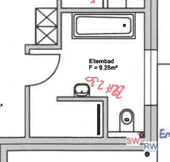

Vielleicht als kleine Inspiration, so haben wir das gelöst, mit noch weniger Platz (Maße sind knapp 3,5mx3,5m):
Grundriss eines Hauses: Elternbad mit Badewanne, Tür, Waschbereich und kleine Person
Wir sind sehr zufrieden damit. Haben dort, wo der einzelne Waschtisch eingezeichnet ist, einen Doppelwaschtisch. Vielleicht gefällt euch sowas in der Richtung ja auch. Sehr gut finden wir, dass man hinten in der Ecke aufm Pott seine Ruhe hat. Dusche und WC direkt gegenüber finde ich in eurer Bauträgerplanung nicht so schön.
