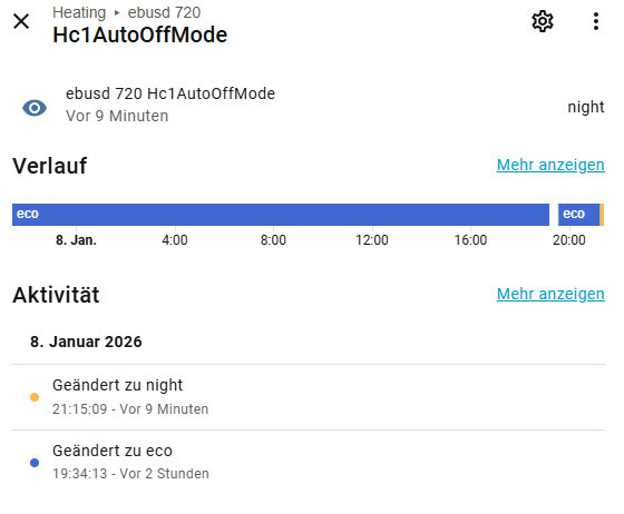

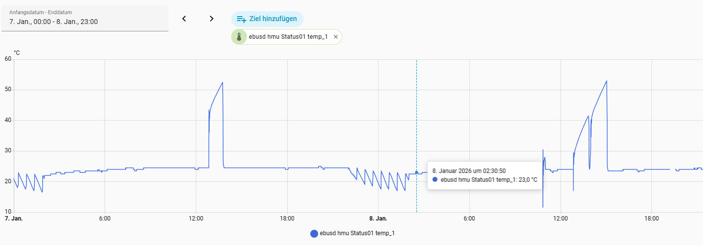

ich habe nach Ewigkeiten nun auch mal die Vaillant-Geräte in Homeassistant über ebusd integriert.
Eigentlich bin ich mit den Auslese-Möglichkeiten doch ganz zufrieden. Allerdings habe ich das Problem, dass ich eine alte Senso Comfort 720/1 (?) habe, wo es die Möglichkeit AT-Durchheizen nicht gibt. Bei Temperaturen über Null habe ich super Erfahrungen gemacht, mit Sperrzeiten in der Nacht. Bei Temperaturen um den Gefrierpunkt würde ich allerdings gerne trotzdem durchheizen ohne mir einen neuen Systemregeler kaufen zu müssen.
Grund ist, dass die Wärmepumpe durchaus sehr laut wird um die Wassertemperatur nach dem Frostschutz wieder auf Soll zu bringen.
Liniengrafik zeigt Temperaturverlauf eines Haussensors über einen Tag, mit Schwankungen.
Letzte Nacht komme ich z.B. von 24,5 und es wird über Stunden aufgeholt, was sich mit deutlich höheren Betriebsgeräuschen äußert, als notwendig.
Wenn ich das Schreiben von Variablen aktiviere, könnte ich dann eine Automation einstellen, dass wenn Broadcast-Temperatur um 21:30 <1°C, dann Absenkmodus "night"?
Screenshot einer Haustechnik-App mit Eco-Modus, Verlauf und Aktivität
Hier einmal manuell im Regler von mir eben umgestellt.
Wäre das wohl möglich? Das wäre wirklich super.

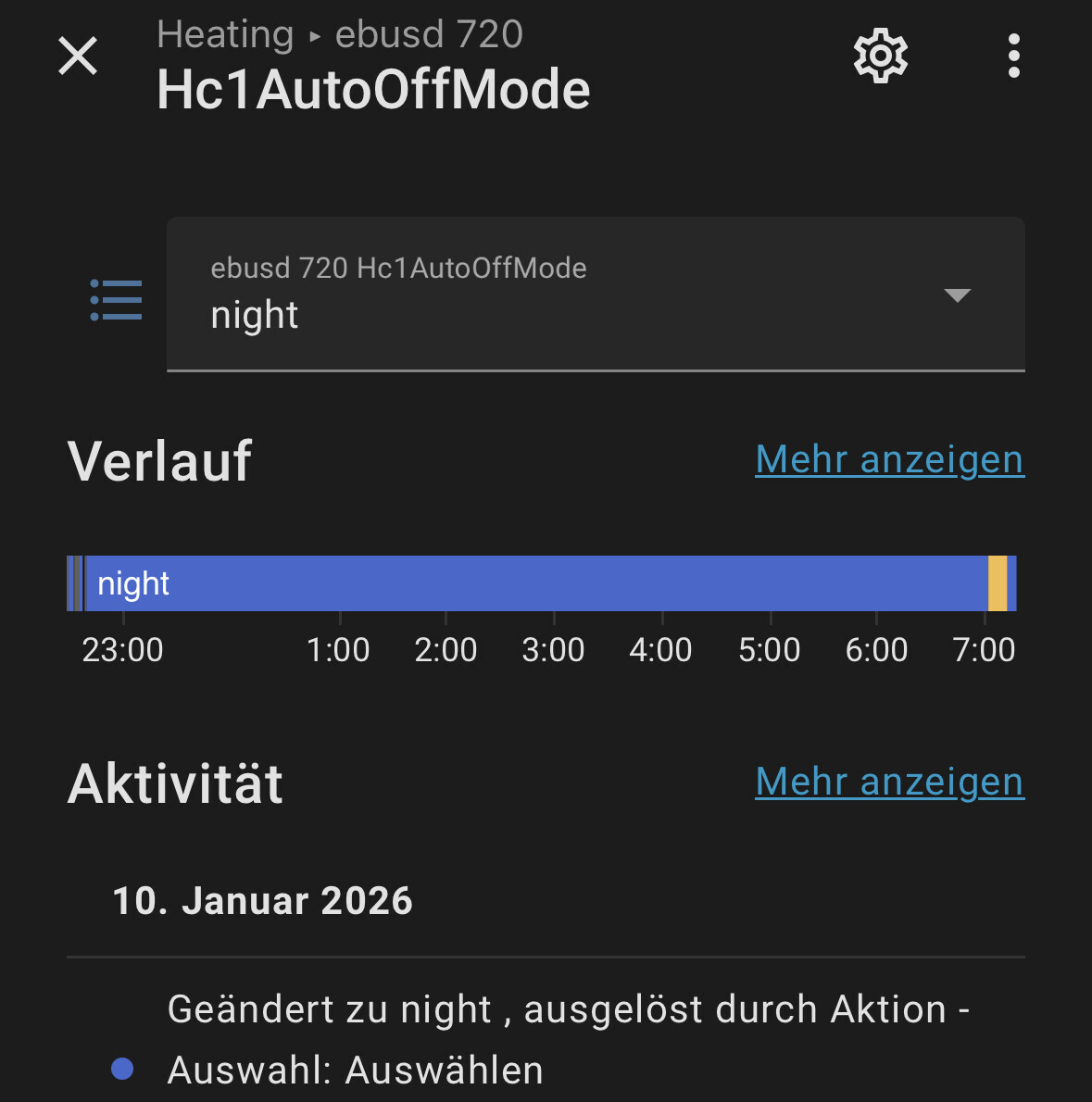

10.01.26 07:22
Kurze Info: es funktioniert. Ich kann diesen Wert schreiben. Ist auf ganz cool, wenn ich vorm Regler stehe, es in der HA-App ändere, und es dann fast verzögerungsfrei im Regler umgestellt wird.
Screenshot einer Heizungssteuerungs-App im Nachtmodus mit Wochenverlauf
Jetzt muss ich mir nur überlegen, bei Welcher Temperatur ich Durchheizen möchte.
Danke besonders an @cyberthom für die frühe Mühe rund um das GitHub Projekt.
