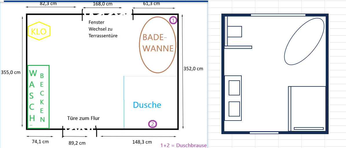

Hallo und Danke für die vielen antworten und Teilnahme an meiner Frage.
Ich kann mit der vielen Kritik umgehen, lese aber auch hier etwas an falschen Vorstellung raus, natürlich aber auch den einen oder anderen sinnvollen Vorschlag.
Daher nochmal meine Vorstellung wie es im Alltag ablaufen soll, dass mit den Rollen ist ja nur was am naheliegendsten mir dazu eingefallen ist. Genauso könnte es statt der Roller auch Filzgleiter sein oder ein Podest welches die ganze Sache stabil macht. Ich muss aber auch dazu sagen das das mobile noch einen anderen Vorteil hätte und zwar könnten wir die Wanne zum Baden uns auch so positionieren, dass wir einen entsprechend schönen Ausblick aus unseren zwei Terrassentüren haben werden, eventuell sogar mit entsprechender Sonneneinstrahlung.
So nun zum Alltag. Wäschesammelwanne hin oder her, uns taugt es. Wir haben auch nicht ständig Besuch welcher noch dazu in unserem Bad sich entsprechend umschaut. Genauso wenig ist es von außen einsehbar da es eine Dachterrasse in Hanglage ist. Uns gefällt nur nicht diese eingeplättelte Wanne und das andere ist einfach mehr unseres.
Also Alltag:
1. Wir kommen von unseren Outdooraktivitäten welche wir nach Feierabend oder vor Arbeitsbeginn ausgeführt haben heim. Meist im Winter kommen wir durchgefroren nachhause und uns ist es dann zu blöd ins 25 min entfernte Wellness zu fahren, was wir dennoch auch ab und an machen.
2. Daher Wäsche falls sie sich in der Wanne befinden raus und in den Wäschekorb etc.
3. Leere Wanne ausrichten.
4. Schlauch ausrichten, dass es in Ablauf der Dusche geht oder sonstigen Ablauf.
5. Wasser über Brause rein.
6. Person aus Wanne raus, Stöpsel ziehen --> Wasser läuft ab.
7. Wanne ausspritzen, Wasser läuft ebenfalls in Ablauf.
8. Nach Möglichkeit hinter der Wanne putzen.
9. Leere Wanne auf Ausgangsposition zurück.
FERTIG! Sind jetzt maximal 2 min länger Aufwand :-D

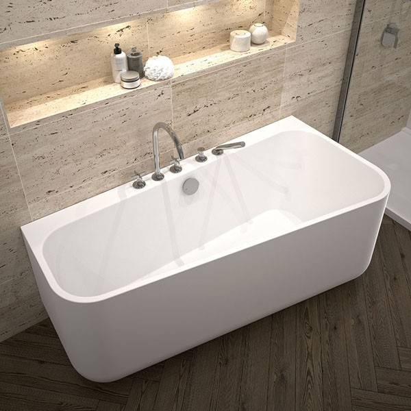

Die vorgeschlagenen Wannen sehen auch einigermaßen gut, vor allem die erste (y)

hanghaus2023 schrieb:
1,65 m sieht eventuell schön aus. Aber die Wanne ist ergo nutzlos.
Wie soll denn der Einstieg in die Dusche funktionieren?
Ich habe das mal aufgezeichnet mit der Lösung des Problems. Etwas besser mit den richtigen Abmessungen.
Wo sind denn die bestehenden Abflüsse und Anschlüsse verlegt?
Hä, habe eben mal die Maße unserer jetzigen Wanne in der Mietwohnung vermessen.
Gesamtlänge = 168 cm
Gesamtbreite = 73 cm
Innenlänge (weiterster Punkt, ist an Kopf & Fuß rund) = 154 cm
Innenbreite oben = 52 cm
Innenbreite unten = 43 cm
Dazu ist zu sagen dass wenn die Wanne zu lang ist, wir Probleme haben uns über Wasser zu halten.. --> Sind ja, kleine Personen!
Der Einstieg - reinlaufen :-D, sollte jetzt nicht Probleme mit der Wanne bereiten, da sowieso an dem Duscheintritt schmal (aber muss berücksichtigt werden)
Danke für deine Mühe der Skizze, die vorige war wie geschrieben und vorgewarnt nicht Maßstabsgetreu und auch nicht meinerseits erstellt.
Die Abflüsse und Anschlüsse werden neu verlegt..
WilderSueden schrieb:
Im richtigen Maßstab sieht das nicht gut aus.
Die Terrassentüre öffnet hoffentlich nach draußen? Wie kommt man in die Dusche? Wo sollen die Handtücher hängen und wo ist noch Platz für Schränke?
Ne, die öffnet nach innen, aber das ist ja auch ein Grund des verschiebens der Wanne, Dies brauchen wir zweimal im Jahr, dass wir beide Flügel komplett auf haben und bequem unsere Liegelounge durchbringen.
In die Dusche läuft man rein. :-D, sollte jetzt nicht Probleme mit der Wanne bereiten, da sowieso an den Duscheintritt schmal (aber muss berücksichtigt werden)
Handtücher hängen auf der anderen Seite der Spritzwand von der Dusche und Schränke unter dem Waschbecken, eventuell noch irgendwo ein Hängeschrank und sonst auch nicht so wichtig.
11ant schrieb:
Sagt Die, bei der 61 cm etwas mehr als 74 cm und etwa gleich viel wie 168 cm sind. So taugt die Skizze wenig, um sich realistisch in die Situation hineindenken zu können.
Das ja, aber der vorgesehene Alltagsgebrauch einer Designbadewanne als Wäschesammler erscheint mir geradezu grenzpervers. Eine freiistehende Wanne in die Abstellecke geschoben wirkt nicht, sondern würgt (meine Meinung). Im übrigen macht die TE den erheblichen Denkfehler, daß die Wanne vor dem Entleeren ja noch im wahrsten Sinn voll schwer ist und spätestens beim Verschieben Kräfte wirken werden, unter denen die Röllchen kapitulieren müssen. Angesehen davon ist diese Konstruktion auch nicht geeignet, das Gewicht der vollen Wanne zu tragen und abzuleiten (Meinung der Physik).
Sorry, die Skizze kommt nicht von mir, aber ich hatte es auch schon in meinem Ausgangspost erwähnt das es nicht Maßstabsgetreu ist..
Ok, mag sein das es würgt, muss man nochmal überdenken, ansonsten --> siehe auch Ablauf/Handhabung/Beitrag oben ;-)

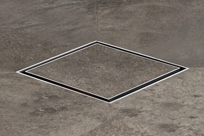

Hab noch eine Idee. Macht nen Bodenablauf in die Mitte des Raums, dann könnt ihr hinter der Wanne einfach mit der Brause alles rausspritzen.

Das war durchaus nicht als veräppelung gedacht, denn die Abläufe gibt's ja auch mittlerweile in hübsch:
:-D

Das ist tatsächlich nicht zu vernachlässigen. Für Wannenmodell und Größe würde ich in einer Badausstellung diverse Wannen probeliegen. Nein, das ist nicht bescheuert.^^ Weder meine Schwester noch meine Mutter haben das damals gemacht (was sagen denn die LEUTE???) , und beide hassen ihre Badewannen.
Wir sind beide nicht so klein und haben eine Wanne 180x80 genommen, und ich liebe die über alles. Die ist aber ansonsten eher "flach" und hat ein breites Rückenteil. Wir hatten mit einer von Villeroy & Boch geliebäugelt, die mehrere hundert Euro teurer gewesen wäre. Die hätte gemeinsames Baden von 2 Leuten ermöglicht, aber niemand von uns fand die bequem.
Von den freistehenden (wären uns eh zu teuer gewesen) habe ich keine gefunden die ich bequem fand. Die hatten alle so hohe Wände, das ist mir zu tief und zu schmal.
