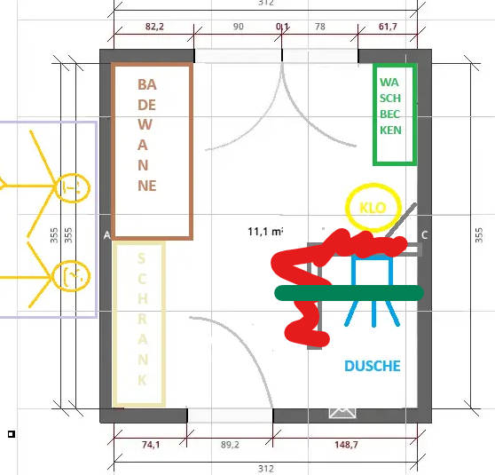

Hi @Besenkammer84 - warum die Dusche nicht einfach nur mit einer Wand abgrenzen? Dann würdest du doch für die Toilette eine Menge Platz gewinnen?Bei der Wandlänge hättest du da immer noch eine fürstlich große Dusche. Wenn du Tageslicht in die Dusche willst kannst du die Wand sogar noch halb aus Glas machen. Also, wenn man Lust hat das regelmäßig abzuziehen.
Wir haben eine halbhohe Mauer und einfach kein Glas drauf. Aber wir sind auch ein bisschen verrückt.
Grundriss: Badewanne links, Schrank links, Waschbecken rechts, Toilette(KLO) Mitte, Dusche rechts

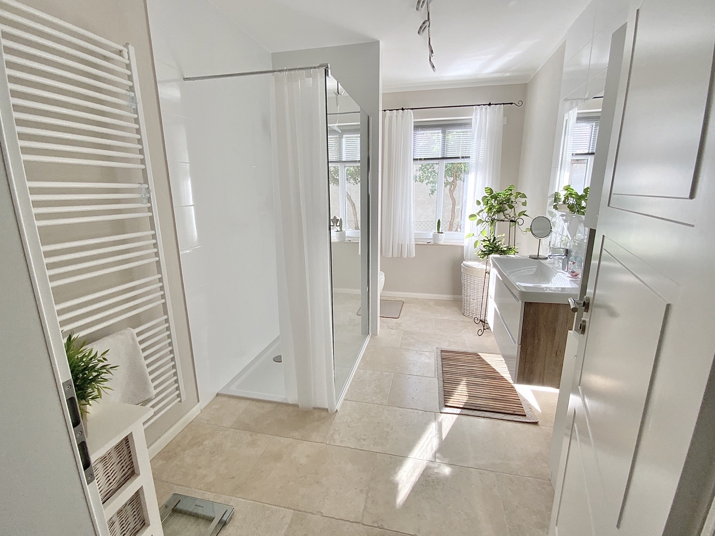

Unser Bad hat ähnliche Maße etwas kleiner allerdings ohne Wanne. Die Dusche ist 120x90 cm.
Helles modernes Badezimmer mit Duschkabine, Waschbecken, Fenster und Pflanzen.

Genau diese:
Wenn einer sich am Waschtisch zurecht macht, muss der andere sich an ihn schmiegen, um an die Toi zu gelangen.
Wir haben direkt nebenan das Gäste -WC.

Ich finde, das Waschbecken sollte nah an der Badtür sein, da musst du am meisten ran, von innen.
Das muss man natürlich abwägen, welche Kompromisse man dafür benötigt.

hat man so nicht immer einen Nasen Zugangsbereich (also Richtung Badtür)? oder wo soll der Duschkopf sein?

Naja, so einen Vorhang bei der Dusche ist ja das maximalst schlechteste was wir vermeiden wollen. Sogar eine Duschtür ist nicht erwünscht, die Scharniere & Dichtungen werden immer schmodrig.
Dann sollte die Dusche aber eine Länge von mindestens 2m haben (vom Duschkopf bis zum Ein-/Ausgang). Ansonsten hast Du immer (jede Menge) Wasser auf dem Boden.
Ich habe eine Dusche von 180x90 mit einer Glaswand von 130cm Länge. Das geht gut, ohne viel Spritzer. Ich bin aber auch nicht sehr gross und habe auch keine Regendusche (die viel spritzt).
