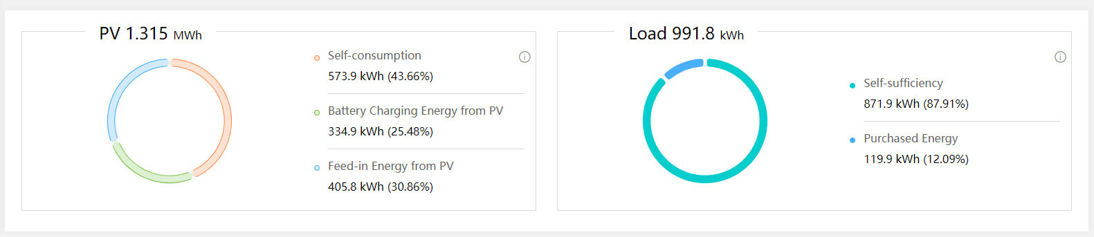

Hier unsere Monatsbilanz (die ist aber nicht repräsentativ für andere Leute da wir viel Strom verbrauchen, Haushalt+Auto+Wärmepumpe).
Dashboard: PV-Erzeugung (Selbstverbrauch, Batterie, Einspeisung) und Last (Selbstversorgung, gekauft)
