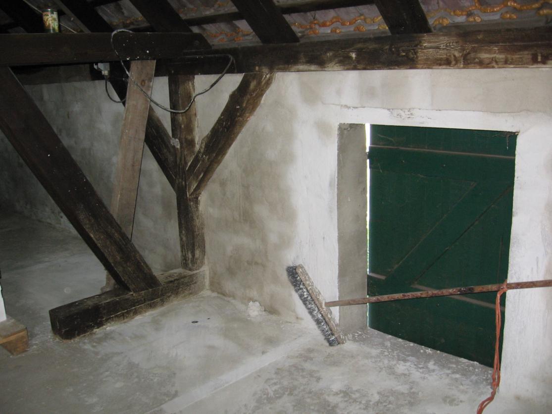

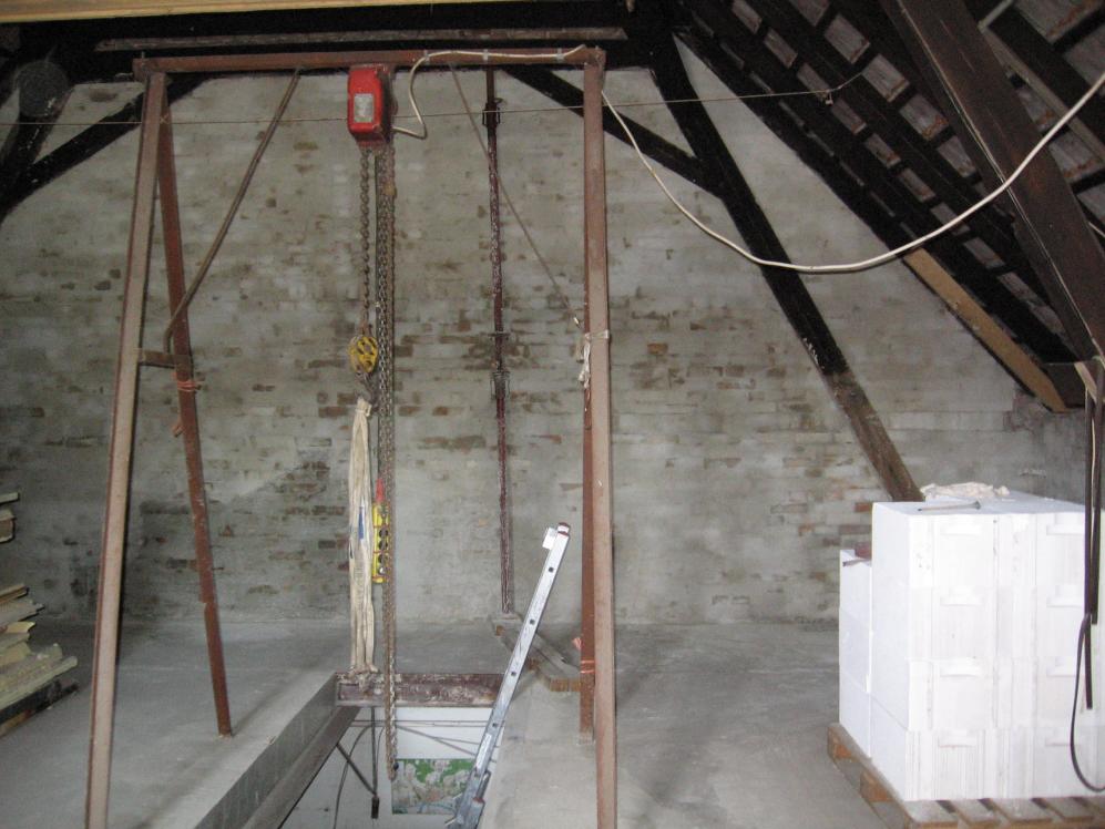

Hi,
wir möchten uns eine Scheune als Wohnraum ausbauen.
Eckdaten:
- Wohnraum über Kellerdecke (Eingansbereich)
ansonsten im 1. OG auf einer Stahlbetondecke
- 24´ Außenwände verputzt
- Liegender Dachstuhl
Nun ist mein Vater immer der Meinung gewesen, dass er von innen eine vorgezogene Wand stellen möchte, die hinterlüftet wird indem man unten und oben Löcher nach außen in die tragende Wand bohrt / schlitzt. Als Wand z. B. PU- Hartschaum / Kühlhausplatten, von innen mit Gipskartonplatten verkleidet.
Der Architekt, der bisher auch nur Gespräche mit meinem Vater hatte ist von dieser Idee nicht abgeneigt und findet es okay.
Feuchtigkeit hinter der Wand kann es ja nun wirklich nicht mehr geben, aber mir kommen da bedenken:
- Die tragende Wand komplett im Kalten Bereich
- Als Dämmung wird selbige überhaupt nicht eingebracht
- Wohnraumverkleinerung
- Räume kühlen schnell aus
- Sommerlicher Wärmeschutz = 0, da nichts massives Kälte speichern kann
Meine Fragen:
- Wie viel Dämmung darf man von außen auf Nachbargrundstücken aufbringen / muss geduldet werden bzw. welche Möglichkeiten gibt es sonst?
- Wie würdet ihr dämmen bzw. grob mit was und etwa welche Stärken?
Noch als Info - der Fußboden soll auch mit PU Hartschaum ausgelegt und mit Beton überzogen werden als gedämmter Fußboden. Gesamthöhe dabei 200mm
Das Dach - Zwischensparrendämmung mit Glaswolle (140mm), Untersparrendämmung - PU-Kühlhausplatten / Rockwool-Platten (100mm)
Dankeschön jetzt schon für eure Antworten

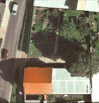

10.10.11 17:58
Hallo und danke für die Antwort
Beim Bauamt haben wir noch nicht nachgefragt. Der Architekt hat uns gesagt, dass das in der vorhandenen Form kein Problem darstellt.
So weit ich mich jetzt belesen und beraten lassen habe gibt es große Probleme eine Außendämmung anzubringen, wenn die Grenze an der Mauer entlang verläuft.
Ich hänge mal ein Luftbild mit an. Das Orange- gefärbte Dach ist der Teil, der umgebaut werden soll. Zur linken ist die Straße und nach unten das besagte Nachbargrundstück, wo man noch einen Schuppen erkennt.
Das Wohngebäude des Nachbarn ist etwa 20m von der Grenze entfernt.
lg
Mirko
Luftaufnahme eines Wohngrundstücks mit rotem Dach, Garten und Zufahrt
T.H.
10.10.11 18:03
Ich prophezeie jetzt schon mal, dass es günstiger ist, einen neuen energetisch und bauphysikalisch optimalen Rohbau zu setzen, als in der bestehenden Konstruktion viele Stunden und bauliche Kompromisse zu investieren.
Allein die Einschränkungen der bestehenden statischen Elemente und der vorhandenen Dachkonstruktion schränken dich zu sehr ein. Im Gegensatz dazu planst du ohne Einschränkung nach deinen individuellen Vorstellungen und baust an gleicher Stelle etwas grundlegend Neues.
