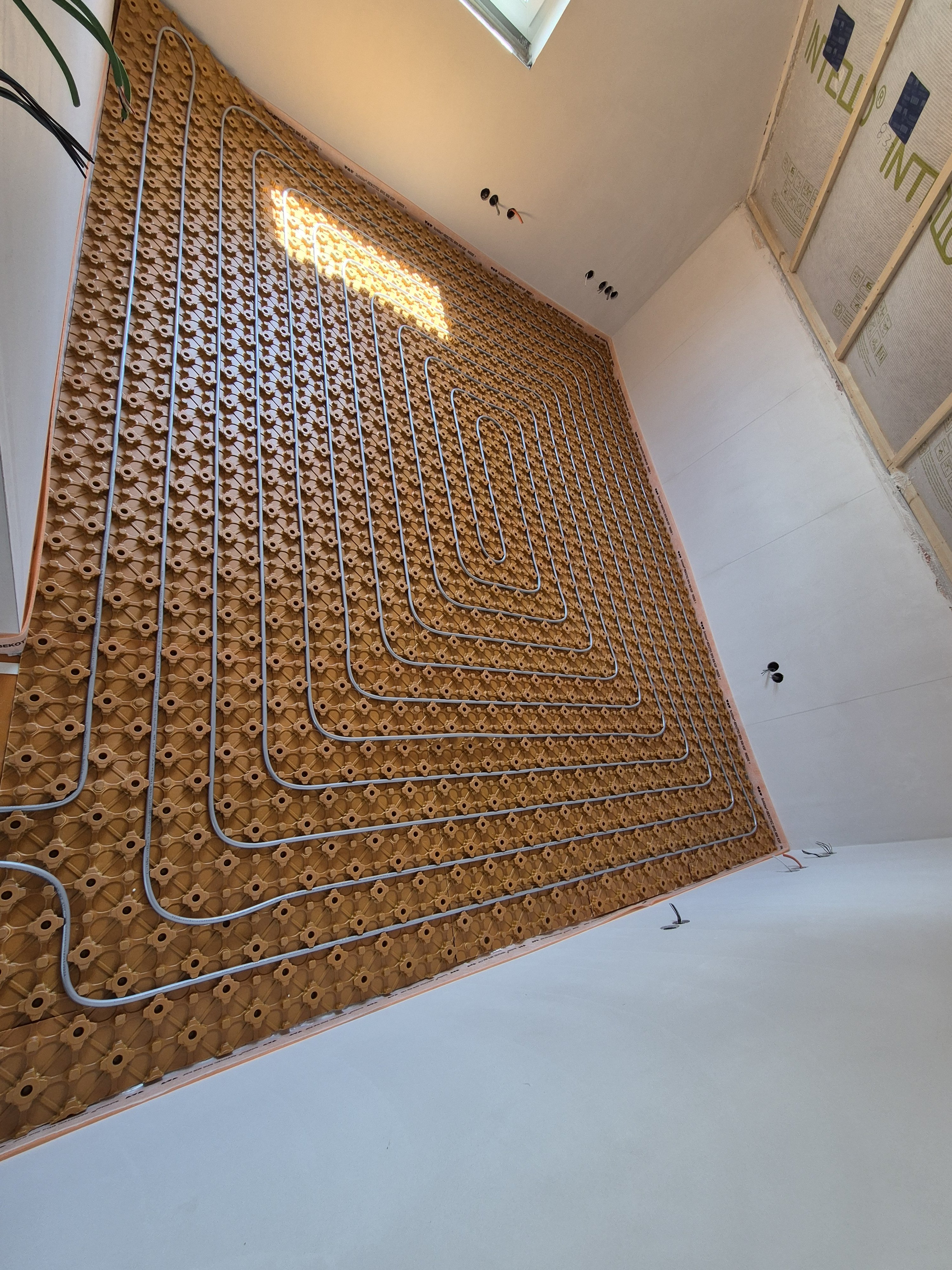

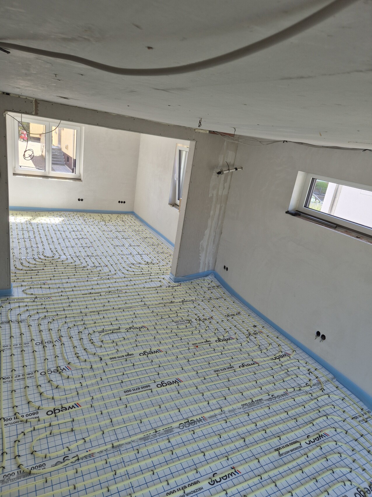

Zwei Monate später sind die Innenwände verputzt und die Dämmung sowie die Fußbodenheizung gelegt.

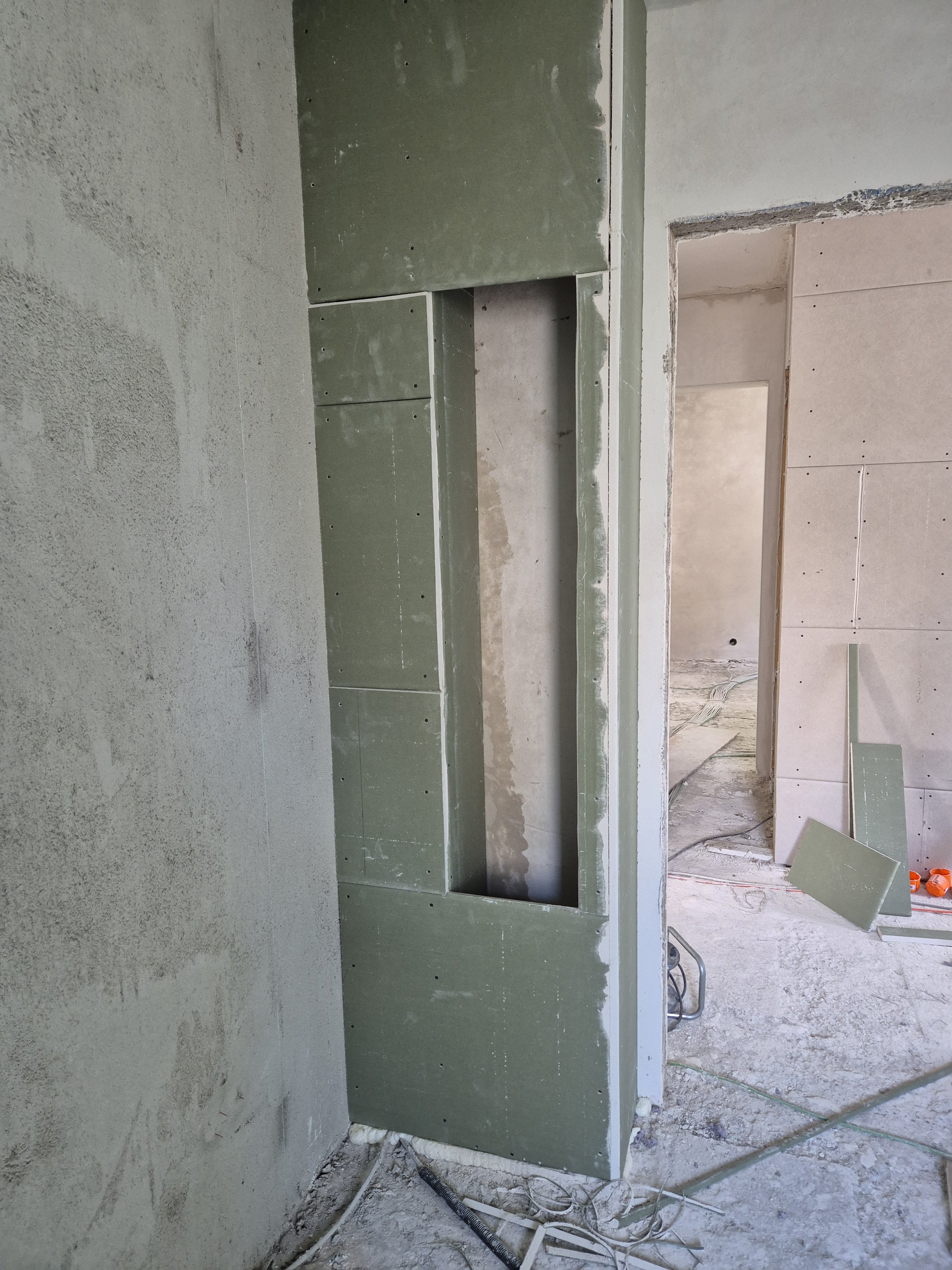

Der Kabelkanal wurde mit Trockenbau verkleidet bzw. dort soll ein Regal entstehen.
Nächste Woche kommt der Estrich.
Der muss dann erstmal trocken.
Danach werden die Decken abgehängt und Fliesen gelegt.

Raum mit Fußbodenheizung: Heizrohre auf Dämmung verlegt, unfertige Wände und Fenster.
Fußbodenheizung: Kupferrohre spiralförmig auf Lochplatte verlegt.
Baustelle: grüne Trockenbauwand mit Nische, unfertige Innenräume und verstreute Platten.
