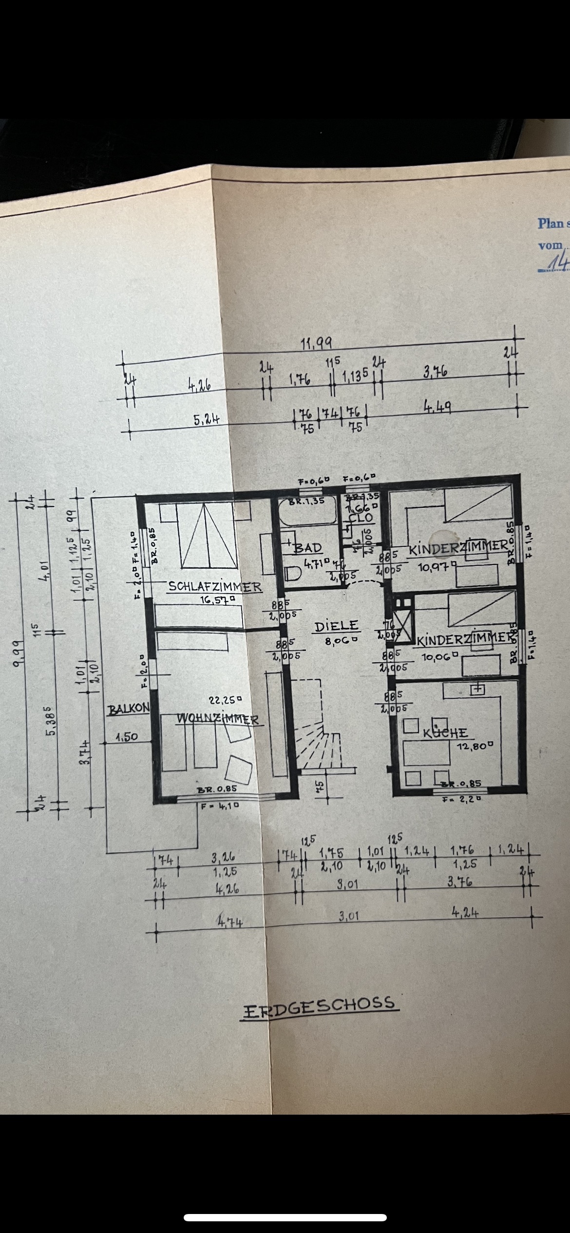

Hallo miteinander,
wir möchten einem Bungalow Bj. 1971 mit nicht ausgebautem Dachboden sanieren und im besten Falle aufstocken lassen und hoffen auf euer Schwarmwissen welche Kosten ganz ungefähr auf uns zukommen werden.

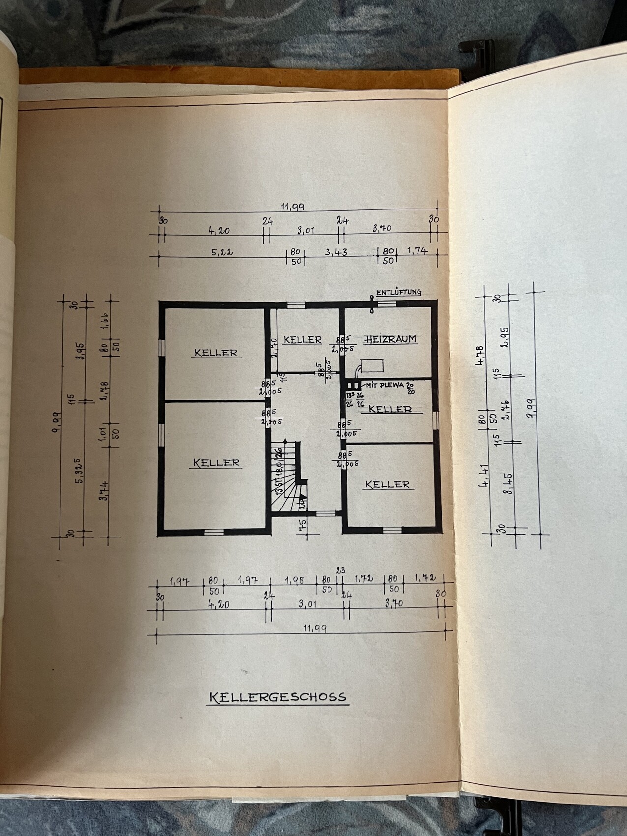

Der Bungalow hat die Maße 10x12m und ist voll unterkellert. Der Keller ist auch trocken und teilweise als Gästezimmer und Partyzimmer genutzt worden.
Aktuell ist eine Ölheizung vom selben Baujahr verbaut. Diese soll gegen Wärmepumpe ausgetauscht werden. Hierfür würden wir gerne auf Fußbodenheizung umrüsten. Also entweder Estrich raus und neu aufbauen oder Nachrüsten mit Trockenestrich und Ändern der Türenhöhen. Laut Unterlagen sollte das EG 2,70m Hoch sein. Zum Prüfen müssen wir allerdings erst noch die Holzdecke entfernen.
Die alten Holzfenster sollen gegen Kunststofffenster getauscht werden und ggfs. 1-2 Fenster hinzu kommen.
Im EG sollen teilweise Wände versetzt werden, sodass ein offener Wohn/Essbereich entsteht. Gerne mit angrenzender Speise- und Abstellkammer. Im EG soll ebenfalls noch ein Gäste-WC mit Dusche und ein Büro sein.
Die Elektrik und Wasserrohre müssten erneuert werden.
Der aktuell offene Treppenabgang zum Keller soll geschlossen werden.
Wunsch wäre den Bungalow in Holzrahmen-Bauweise mit Kniestock 1,00-1,40m aufzustocken. Oben sollen drei Schlafzimmer, eines davon mit Ankleide, ein Bad und ein Waschraum/Hauswirtschaftsraum Platz finden.

Grundriss Kellergeschoss mit mehreren Kellerräumen, Treppenhaus und Heizbereich
Grundriss des Erdgeschosses mit Schlafzimmer, Wohnzimmer, Küche, Bad, Diele, Balkon, Kinderzimmer.

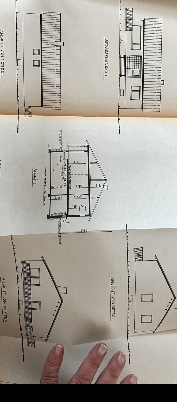

Mir fehlt Lageplan, Nordpfeil und eine Schnittzeichnung. Ich kann mir 270 cm lichte Raumhöhe aktuell fast gar nicht vorstellen.

Die 275cm sind eingezeichnet, aber darauf kam noch Estrich usw. Gemäß Unterlagen sind das 9cm plus der Boden. Also fehlt schon mal einiges. Richtig messen kann ich allerdings erst wenn die ersten Bretter der Holzdecke entfernt sind.
Norden ist recht genau „oben“ auf den Plänen
