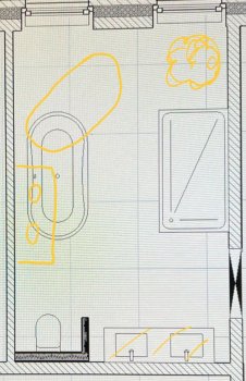

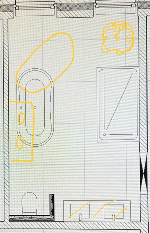

Ob es von den Maßen passt musst du mal probieren, ist nur mal eine Anregung.
Wenn es eine von deinen Varianten sein soll dann die Erste. Bei der 2. bekommst du jedes Mal die Tür ab, wenn du am Waschtisch stehst und Jemand rein kommt. Selbst wenn die Tür nach außen aufgeht ist das unpraktisch.
Draufsicht eines Badezimmer-Grundrisses: Badewanne links, Toilette unten links, zwei Waschtische unten.

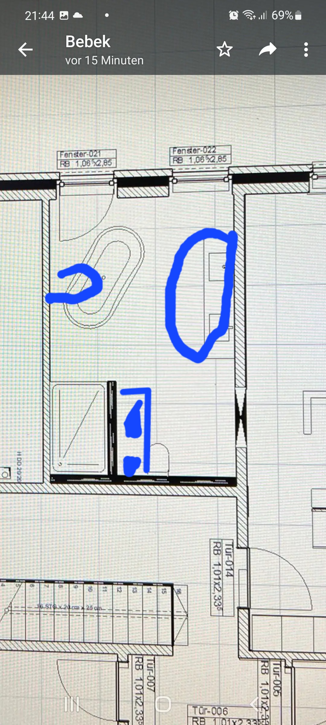

Sehr auf die Schnelle. Aber wie wäre es so:
Grundriss eines Raums mit blauer Markierung: gebogene Badewanne, schmaler Schrank und Tür.

Die Fenstersituation versteh ich nicht. Hinter der Badewanne eine Tür? Wo geht die hin?
Ich geh mal davon aus das der Rohbau schon steht und an Fenstern und Türen nix mehr geändert werden soll.
