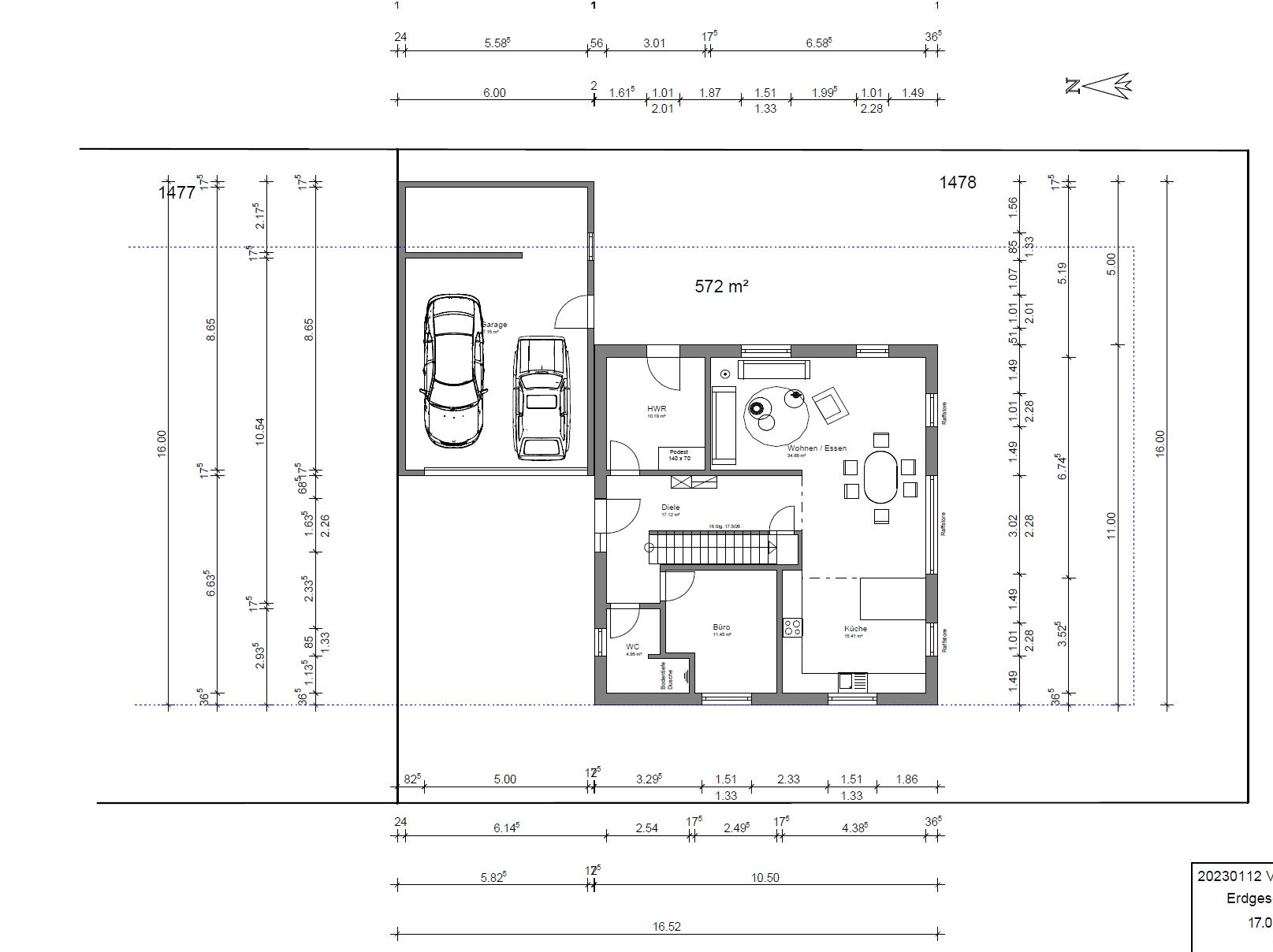

Was ich noch unbedingt erwähnen möchte und mir tatsächlich nicht mehr so richtig bewusst war, da wir in den letzten Tagen und Wochen doch so einige Häuser gesehen haben: Unser ursprünglicher Grundriss ist sehr stark am Maxime 710 II angelehnt. Von daher wundert es mich doch etwas, dass zumindest das Konzept und die Aufteilung der Zimmer meinem Empfinden nach hier so durchgefallen sind (meine Unzulänglichkeiten bezüglich der Treppe und Türenanordnung jetzt mal ausgenommen) :)

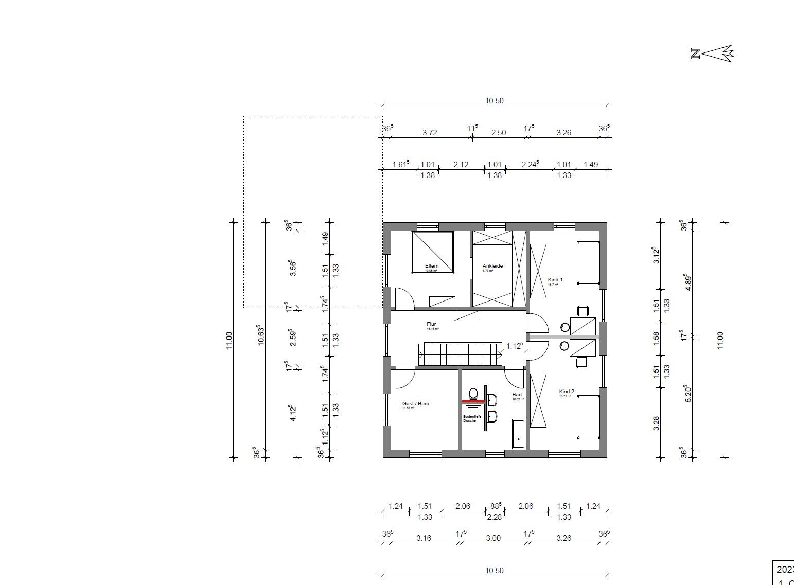

Der größte Kritikpunkt an deinem Entwurf war, dass die Treppe im EG nicht zum OG passt. Das ist nun wahrlich keine Kleinigkeit, denn dadurch passt rein gar nix mehr zusammen.

Das Problem ist halt, dass die Räume bei korrekt übereinander gelegter Treppe nicht mehr so funktionieren, wie du es gezeichnet hast. Daher ist es im Grunde genommen ein unvollständiger Entwurf.
Vermutlich wird es das beste sein, mit unseren konkreten Vorstellungen auf die Baufirmen zuzugehen und ein "Typenhaus" ggf. geringfügig anzupassen.

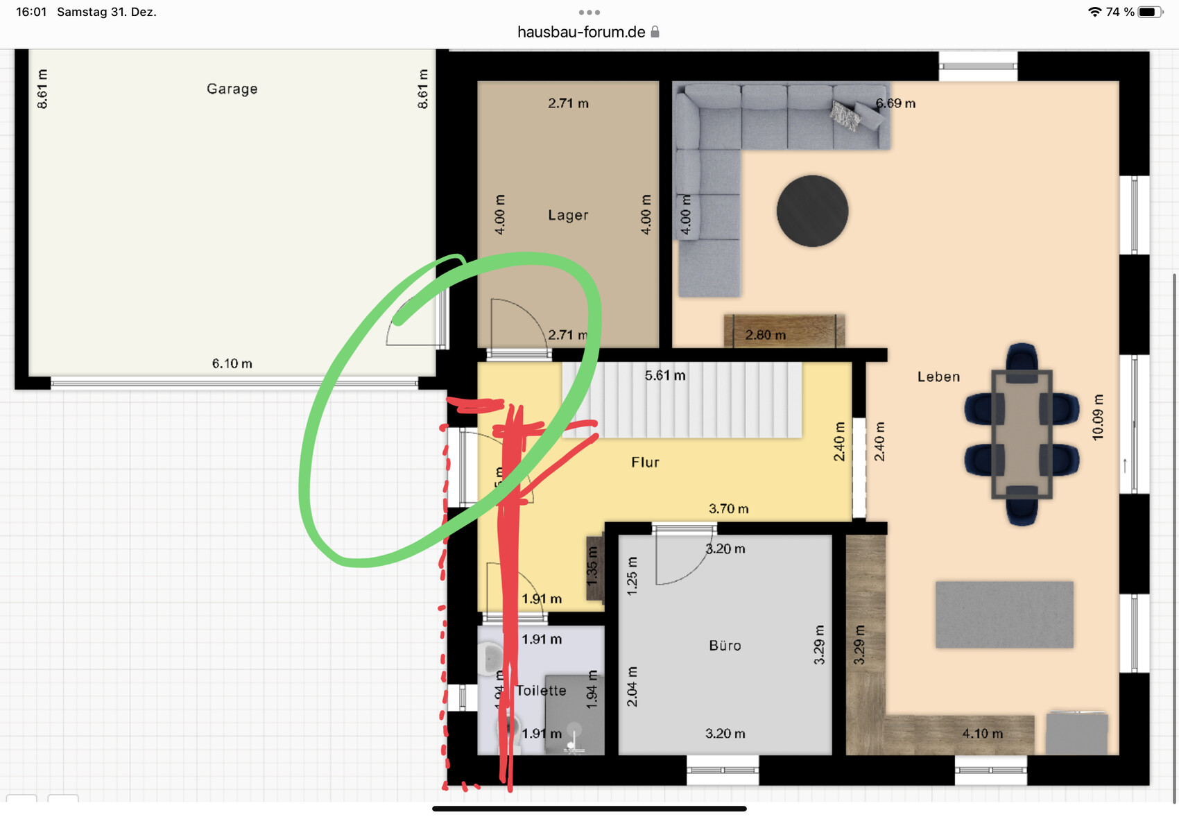

Ich kann mir das gerade nicht so richtig vorstellen. So in der Art wie auf meinem Bild - von der Ecke bis zur Garage? Oder hast du ein konkretes Beispiel?
quasi so, in rot gezeichnet. EG wird eingezogen, also einen Gehweg generieren. OG bleibt dabei ein Rechteck und bedeckt den „Gehweg“.
In grün (Farbe sagt nichts aus) eine schlechte Idee: direkter Zugang von Garage erübrigt sich bei dieser Eingangstürlage. Die ist mit ihrem Abstand von 2 Metern zum Garagentor praktischer als die innenliegende Verbindungstür. Außerdem geht die Tür in genau falsche Richtung auf. Das ist ein Fehler von vielen, die passieren, wenn man selbst rumdoktort.

In meinem Beitrag ist das Bild mit gedrehtem OG angehängt.
Das einzelne Bild des OG habe ich durchaus gesehen, aber die Operation habe ich "sprachlich" dennoch nicht nachvollzogen. Inzwischen denke ich, die Erklärung sei wohl ganz einfach: Du meintest offenbar, das OG einzeln zu spiegeln. Das geht aber prinzipiell eigentlich nicht, da dieses Modell eine außermittig gelegene Treppe hat. Im Zusammenhang mit der Änderung von Kniestockhaus auf "Stadtvilla" könntest Du Glück haben, daß es im Einzelfall doch gerade so hinhaut (wobei die Konsequenzen für die Fallrohrverläufe nicht ganz von Pappe sind).

Wir haben unseren Vorentwurf erhalten. An sich gefällt es gut. Bis auf die Sofaecke, die wahrscheinlich doch etwas zu knapp ist - dafür ist der Küchenbereich riesig. Deshalb werden wir die Küche mit dem Wohnbereich tauschen.
Außerdem haben wir erstmal ohne das auskragende OG über dem Eingangsbereich geplant (tolle Idee von ypg) und nur mit einer Überdachung, wobei die auf dem Entwurf noch nicht zu sehen ist. Laut GU wären es ca. 11.000,- Eur mehr (7m Breite, 1m Tiefe) für den Erker.
Welche groben Schnitzer fallen euch auf?
