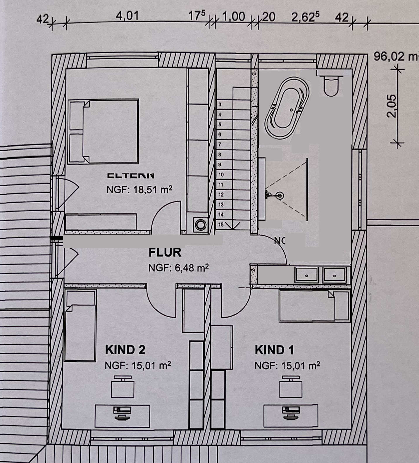

ᐅ Einfamilienhaus mit Hauptbad im OG: Badplanung Erfahrungen?

Interessant dürfte es werden, wenn ihr den Stock möbeliert. Treppe 1m breit, Flur 1,25 breit. Keine Rangiermöglichkeiten. Viel Spass mit nem Bett, Kindersofa, Schreibtisch, Schrank.
16.08.22 16:00
doolittle schrieb:
dies finden wir bisschen gequetscht.
Ich auch. Wer möchte denn die unförmig unpraktische Dusche haben?
doolittle schrieb:
unverbaubaren Blick auf Felder.
Da sollte das Panoramafenster etwas größer ausfallen. Ich bin persönlich kein Freund von Rauschschauen von der Wanne aus. Ich bade, wenn es draußen schon dunkel ist. Im Sommer oder tagsüber ist das unpassend. Ich denke, dass solltet ihr Euch überlegen. Für den Toigang allerdings finde ich immer ein paar Sekunden, wo ich unser Panorama auf den Dom genießen kann.
schenkt dem Treppenloch unbedingt den seitlichen Platz für den Handgriff plus 100cm. Sonst könnt Ihr später noch nicht mal die Kinder ins Bett tragen oder Möbelpakete / Wäschekörbe hochschleppen.

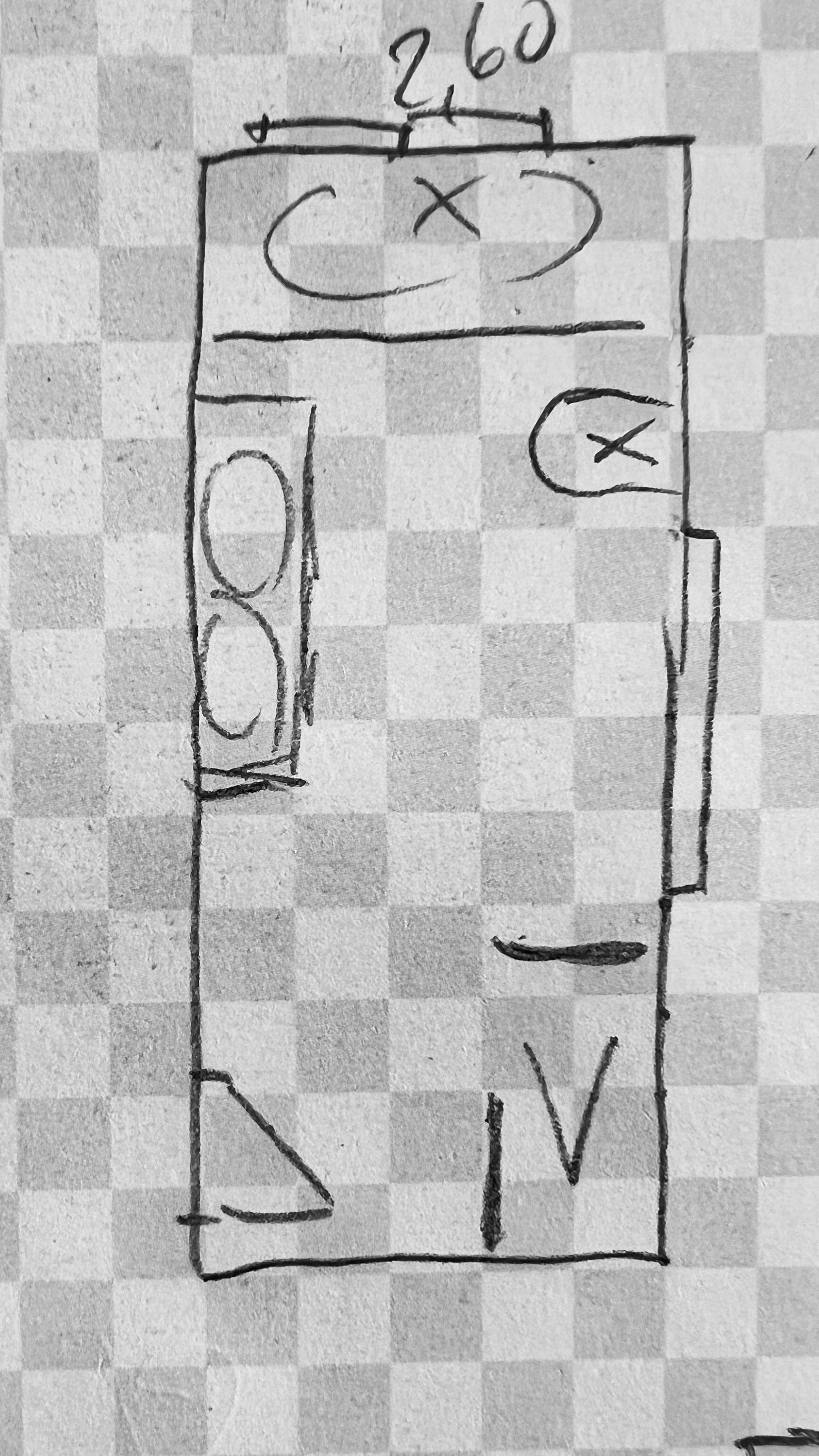

Skizze eines rechteckigen Geräts: zwei Kreise links, X im Kreis rechts, weitere Markierungen

Ich würde das Podest der Treppe um eine Stufe schmäler machen, dann spart ihr im OG eine Stufenbreite. Dann könnte man die Badtür um ca. 25 cm nach planoben versetzen und an die Wand dann den Waschtisch mit viel Stauraum. Große Dusche als "Walkthrough" oder auch mit 3 Seiten Glas und oben links vor ein größeres Fenster eine freistehende Wanne platzieren. Daneben unauffällig das WC.
In dem Zuge würde ich auch den Flur um eine Wandbreite vergrößern.
Habe ich einen Knoten im Kopf`? Das Podest schmäler hieße doch dann die Laufbreite der Stufen, die von rechts kommen, auch zu verschmälern.
K a t j a18.08.22 13:16
Wir sehen ja nicht, wie die Treppe weiter geht und wie es mit der Kopffreiheit aussieht. Ansonsten find ich den Vorschlag von Würfel zwar nicht schlecht, aber "schön" geht im Neubau imho trotzdem anders.
