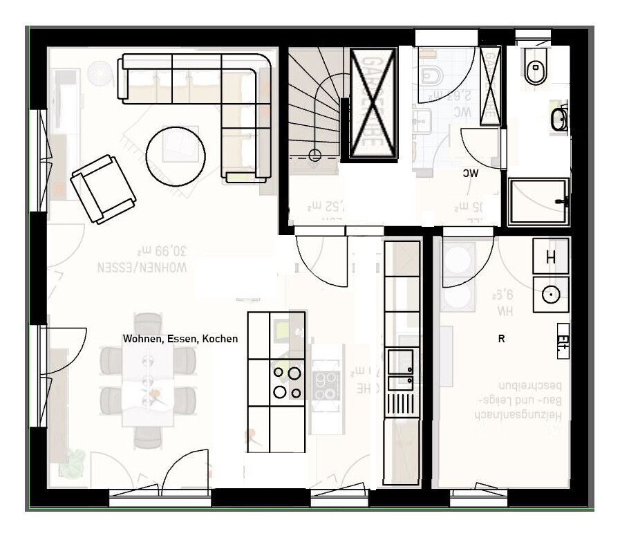

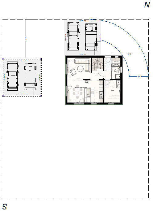

Ich würde das Haus in die Nordecke setzen und 2 Stellplätze davor. Dann hättest Du einen mega Garten nach Süd-West. Wenn du dann unbedingt noch einen Carport willst, würde ich den wie Katja an der Westseite platzieren. Aber eben nicht direkt ans Haus, damit du da Licht und Aussicht behältst.
Und zum EG-Grundriss: Ungeachtet der Statik würde ich den Platz unter der Treppe für die Garderobe nutzen (Einbaulösung), dafür WC und Hauswirtschaftsraum länger und schmäler und der Küche mehr Platz gönnen. Tür zwischen WZ und Treppe finde ich nie verkehrt, gerade wenn Kinder im Haus sind. OG kann so bleiben.
Vielen Dank für die Kommentare und die ersten Skizzen zur Hauseinordnung.
@K a t j a
Wie ich sehe, verläuft der First bei der Skizze jetzt in Nord-Süd-Richtung. Dem ist hinzuzufügen, dass wir die Installation einer Photovoltaikanlage planen. Bei Drehung des Hauses in N-S-Richtung beträgt der Azimutwinkel ca. 56°. Wenn der First in Ost-West-Richtung verläuft, beträgt der Azimutwinkel hingegen ca. -33°. Das ist m. E. besser für den Ertrag der Photovoltaikanlage.
Hierzu werde ich Rücksprache mit dem GU halten. Inwiefern würdest du die Außenmaße ändern wollen und wie würde sich das auf die Raumaufteilung auswirken?
Wir tendieren auch dazu, das Haus in die Nordecke zu setzen. Für das zukünftige Carport würden wir ebenfalls die Nordwestecke reservieren. Um jedoch nicht unnötig zwei Einfahrten (= Stellplatz) bauen zu müssen, würden wir diese direkt vor dem geplanten Carport errichten.
Unsere Wünsche / Ziele anbei noch einmal zusammengefasst:
- Süd-West-Ausrichtung
- Offene Küche (keine "L-Form") mit Kücheninsel
- Zwischen Küchenrückwand und Kücheninsel großes bodentiefes Fenster
- Offener Wohnbereich (Küche, Wohnzimmer, Esszimmer)
- Kamin im Wohnbereich
- EG mit separater Dusche für den Hund
- Identische Kinderzimmer mit gleicher Ausrichtung
- Ankleide im Elternschlafzimmer
- Möglichst viele große bodentiefe Fenster in den Wohnbereichen
Was uns bei der letzten Grundrissskizze gefallen hat, ist das Stück Wand (Verlängerung vom Flur), welches als Raumteiler zwischen Esszimmer und Wohnzimmer fungiert. Hier könnte man einen TV anbringen und hätte so im Wohnzimmer die Wand an der Treppe für die Couch frei. In diesem Fall müsste man die großen Westfenster nicht zustellen.

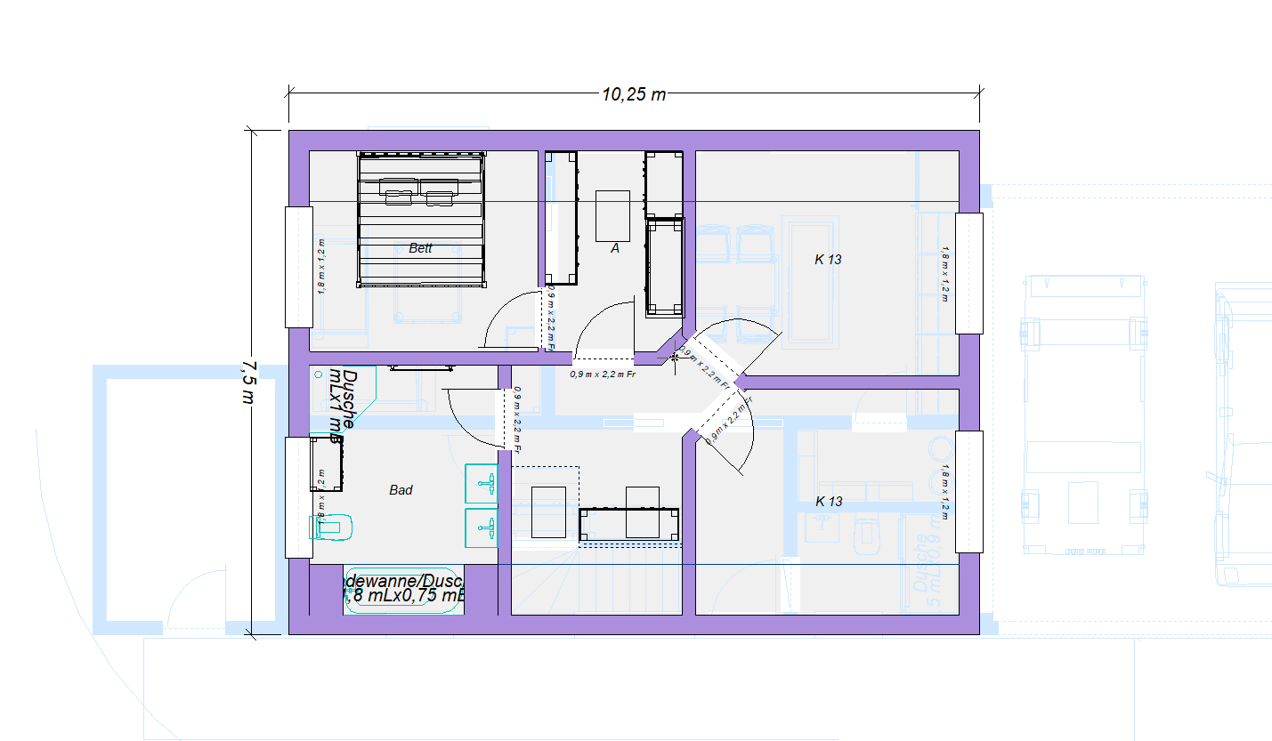

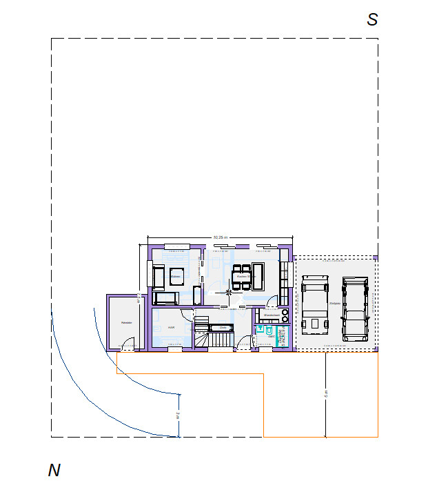

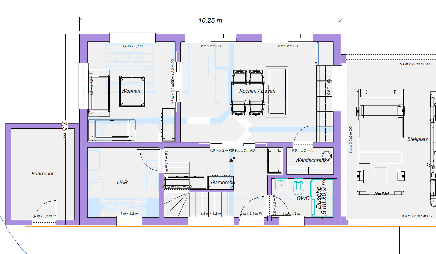

Man könnte überlegen, ob man das Haus länger und dafür schmaler oder quadratischer macht. Eventuell ergeben sich daraus günstigere Aufteilungen.K
K a t j a29.06.22 14:14K a t j a schrieb:
Man könnte überlegen, ob man das Haus länger und dafür schmaler oder quadratischer macht. Eventuell ergeben sich daraus günstigere Aufteilungen.Zum Beispiel so:Die Doppelflügelfenster sind nicht perfekt - sind nur angedeutet.
