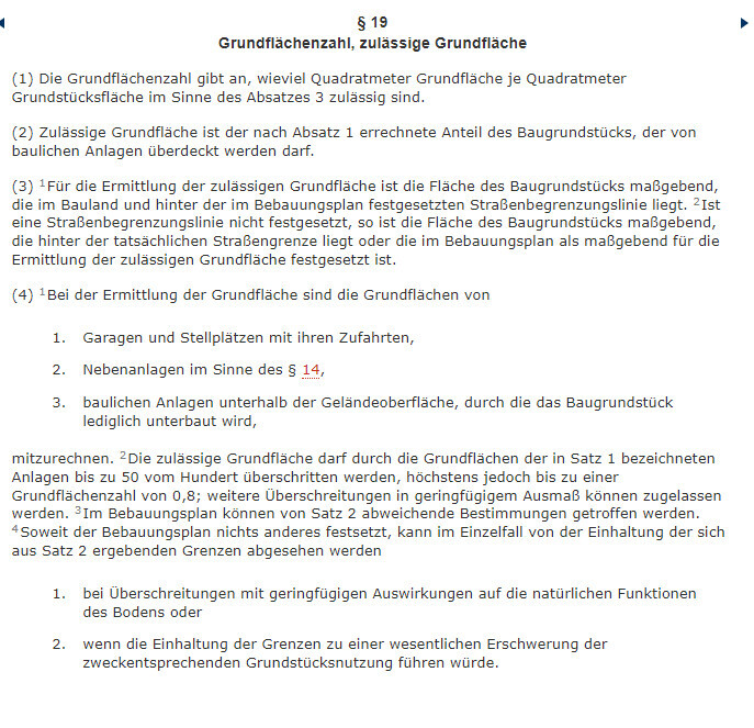

Die Grundflächenzahl wurde - soweit ich das verstanden habe - offiziell nicht erhöht. Auf dem Plan waren aber auch nicht alle versiegelten Flächen eingezeichnet (teilweise stehen dort schon jetzt Bauten). Wenn ich es richtig sehe, zählen ja Einfahrten, Terrassen, Carports, Garagen, Gartenhütten und natürlich die Häuser selbst zur Grundflächenzahl. Damit würde dieses Grundstück die Grundflächenzahl massiv überschreiten. Schon auf dem offiziellen Plan, auf dem nicht alles drauf ist, würde ich sagen, dass es knapp ist. Erlaubt wären ja 0,4, ich denke, dass, wenn alles fertig gebaut ist, die Grundflächenzahl eher bei 0,8 liegt.
Überprüft das Bauamt (oder wer auch immer) später nochmal bei einer Art Baubesichtigung oder so ob die Grundflächenzahl eingehalten wurde? Habe ich sonst irgendeine rechtliche Handhabe?
Siehe Baunutzungsverordnung. Dort können Nebenflächen eine Überschreitung zulassen. Muss man fein rechnen.
§19 Grundflächenzahl – Definition der zulässigen Grundfläche im Bebauungsplan.

Hierzu nun eine Frage: laut Rechnung (0,4 * 9,5m Gebäudehöhe = 3,8m) müsste die abstandsfläche über 3m liegen. Der Nachbar sagt, er wird nur 3m weit weg bauen. Kann er sich hier auf die verminderte abstandsfläche von Gebäuden der Gebäudeklasse 1 berufen?
Der Faktor 9,5m ist hier wohl der Fehler.
Man ermittelt die Wandhöhe in Abhängigkeit zum Gelände und rechnet Dächer nur anteilig hinzu. Die zwei Geschosse werden vielleicht 6,5m hoch sein, dazu 3m Dach am höchsten Punkt:
Faktor 1,0 über 70 Grad Dachneigung
Faktor 0,33 ab 45 Grad
und offenbar vollkommen unberücksichtigt, wenn die Neigung flacher ist.
Quelle: § 6 Bauordnung NRW 2018
Die Rechnung wäre dann beispielsweise (6,5m Wandhöhe + (0,33*3m Dachaufbau)) * 0,4 = 2,996m *hust* Wahrscheinlich ist das Pultdach aber flacher (zur Not halt 44 Grad ;-))
Aber das ergibt sich nur auf Querlesen, durchstöbere den genannten Paragraphen mal vollständig.
Nicht vollständig sondern wiederum mit Faktoren.
Manch einer hier scheint schon die Sensation des skandalösen Schwarzbaus gewittert zu haben. Wahrscheinlicher ist aber, dass da jemand sehr genau kalkuliert hat und du dich mit dem "Neubaugebiet"-Charme einer Nachverdichtung anfreuden musst.
Beispiel: 500qm Grundstück erlauben 200qm Bebauung. Davon die Hälfte für das Einfamilienhaus. Da bleibt, insb. dank der Faktoren, noch jede Menge für ne fette Doppelgarage, Zufahr und Terrasse.
