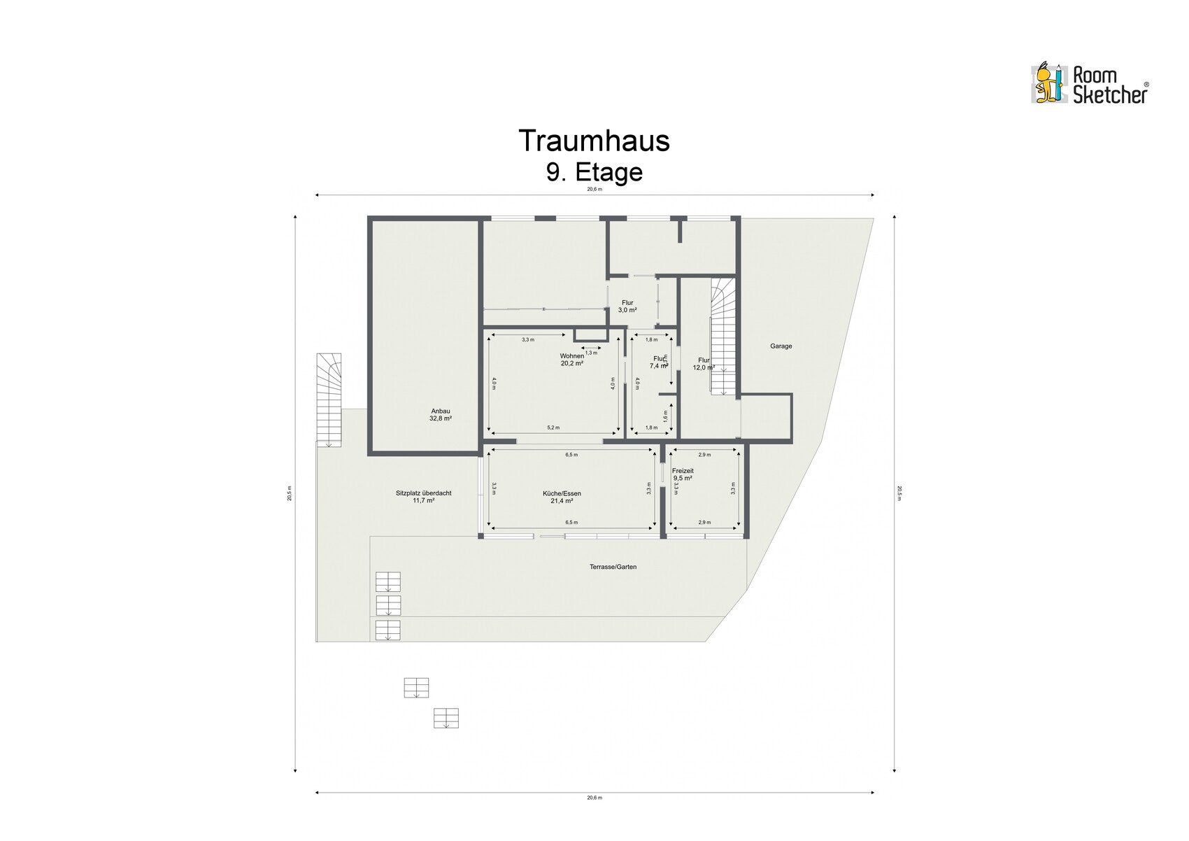

Hallo, wir wollen an unser Haus anbauen. Es soll neuer Wohnraum mit Küche und Essecke entstehen. Dafür wird das bisherige Wohn/Esszimmer verkleinert, um einen Flur zu schaffen.
Da das bisherige Wohnzimmer dann kein Fenster mehr hat und die Küche dann die einzige natürliche Lichtquelle liefert, hatten wir die ganze Zeit an einen Wintergarten gedacht. Vor allem wegen dem Glasdach. Nach Recherche über Preise und Alltagstauglichkeit schreckt mich das mittlerweile mehr und mehr ab. Die Frage ist aber, ob in das Wohnzimmer mit einem normalen Anbau mit Ziegeldach, aber kompletter Fensterfront, vielleicht trotzdem genug Licht rein kommt. Ich habe mal den zukünftigen Plan angehangen. Da wo jetzt die Küche zu sehen ist, ist bisher eine Terrasse.
Ich würde mich freuen, wenn jemand uns Tipps geben könnte, ob das mit einem Anbau auch realisierbar wäre
Vielen Dank im Voraus.
Nicole
Grundrissplan Traumhaus 9. Etage mit Terrasse, Garten und Garage

Am besten zeigst Du erst´mal die Grundrisse EG Bestand / OG Bestand / EG Soll - und zwar so, daß auch die Lage im Grundstück und im Baufenster erkennbar werden. Auch Fotos vom Objekt und Angaben zum Baujahr schaden nicht.

Nicole, ich hatte dir im anderen Forum schon meine Bedenken kundgetan, aber du warst von eurer Idee überzeugt. In einer Glasbox, was anderes ist es nicht, täglich Kochen und Essen bei Hitze und wenn's regnet kannst du nicht mehr TV gucken, da hört der Spass auf.
Wichtig ist, dass die Glasfront hoch ist und eben, wie ich dir vorgeschlagen hatte, ein breites Dachfenster VOR dem Wohnzimmer einzuplanen.

Ich würde auch sagen, bei sowas ist es wichtig dann eben keinen dunklen Boden zu verlegen, sondern möglichst hell zu bleiben, denn helle Oberflächen reflektieren bekanntlich mehr Licht.
Evtl. kann man in den Wänden zu den anderen Räumen auch Fensterbänder am oberen Ende einsetzen, solange die Statik nicht gefährdet ist und in den benachbarten Räumen natürlich auch genügend Lichteinfall ist.

man bräuchte auch eine Schnittansicht damit man weiß, mit welchen Raumhöhen geplant wird.
Nicole1976
13.01.22 21:31
ganz normale Raumhöhen. 2,45 oder so.
