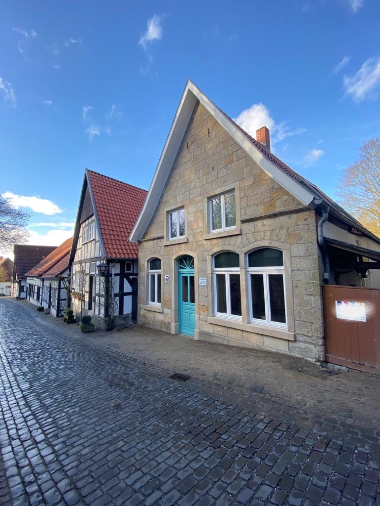

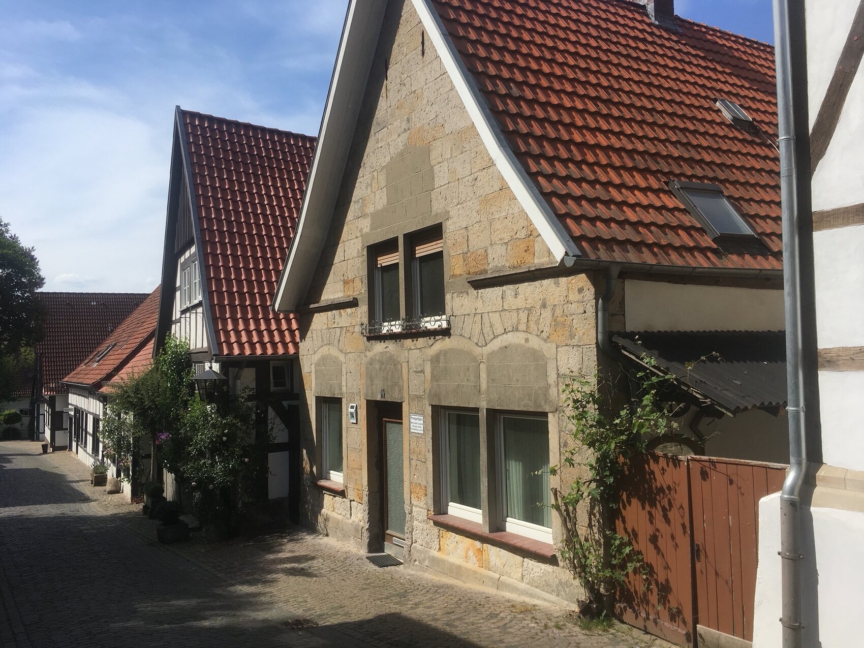

Ich finde am Ende ist das auch eine Typsache. Du musst Lust darauf haben Dinge selbst zu machen. Du musst irgendwie auch mit dem alten und dem vielleicht kompromissbehafteten Grundriss leben können. Aber du kannst viel machen, wenn du Budget, Mut und Idee hast.
Vor dem Umbau:
Historische Häuserzeile mit roten Ziegeldächern, Steinfassaden und Kopfsteinpflaster.
Relativ am Ende:
Gepflasterte Kopfsteinstraße vor historischen Steinbauten; links Fachwerkhaus, blaues Türportal.
