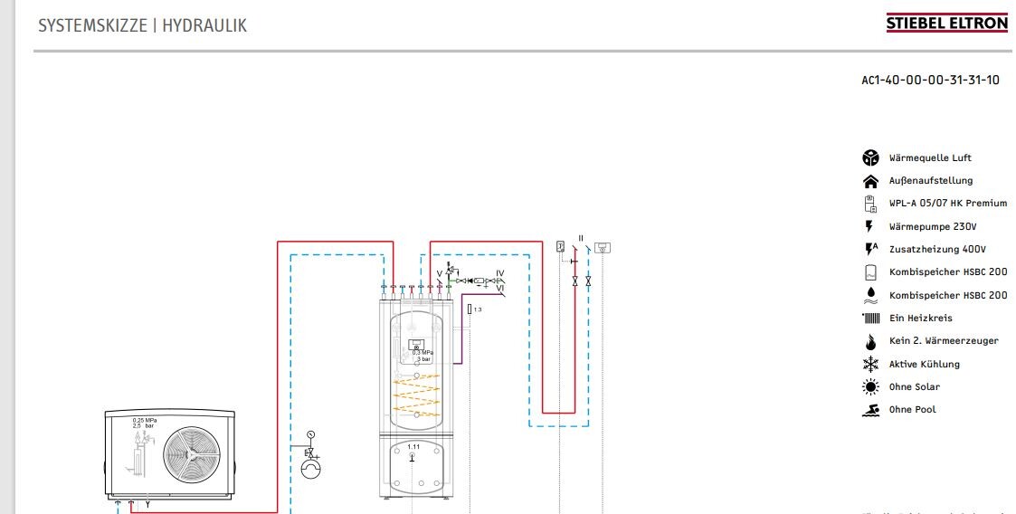

wie sieht denn dein Hydraulikschema aus?
Dennis89
08.12.21 09:22
KingJulien schrieb:
Ich hab langsam das Gefühl du hast eine perfekt eingestellte Anlage und suchst das Haar in der Suppe. Einfach weil man das so macht, Heizung optimieren :p
Vielleicht hast du Recht 🙂
Wie läuft denn deine Wärmepumpe aktuell? Was sagt dein Verbrauch? Meine Läuft aktuell mit 830Watt bei 1 Grad AT.
Bild anbei
Schematische Hydraulik-Diagramm einer Heizungsanlage mit Wärmepumpe, Tank und Rohrleitungen.
Alessandro
08.12.21 15:01
Dennis89 schrieb:
Ich habe jetzt mit einem IR Thermometer die Vorlauf und Rücklauf gemessen. Im WPM steht Vorlauf bei 28,5 und Rücklauf bei 26,5. Am HKV Messe ich 23,8 und an Rücklauf 23,1.Bei den anderen kreisen ist es fast identisch. Was sagt mir das jetzt? Wieso kommen nicht die 28,5 im HKV an?
Der Vorlauf und Rücklauf der in der WPM angezeigt wird schwankt auch überhaupt nicht. HZK Soll(25.9) wird auch nicht erreicht. HSK ist steht schon seit mehr als 24std auf HSK ist 25.7.
Es fehlen immer noch in jedem Raum 1 Grad. Aktuell zwischen 20-21 Grad bei 2Grad AT.
kann sein dass du das direkt nach dem Abtauen gemessen hast?
Durch das Abtauen wird dein Puffer quasi leergelutscht und die Temperatur im Puffer fällt je nach Abtauvorgang um 5-7K.
Miss mal die Vorlauf-Temperatur im HKV im Heiztakt nach 10 und 30 Minuten und vergleich es mit der Wärmepumpe-Vorlauftemperatur.
