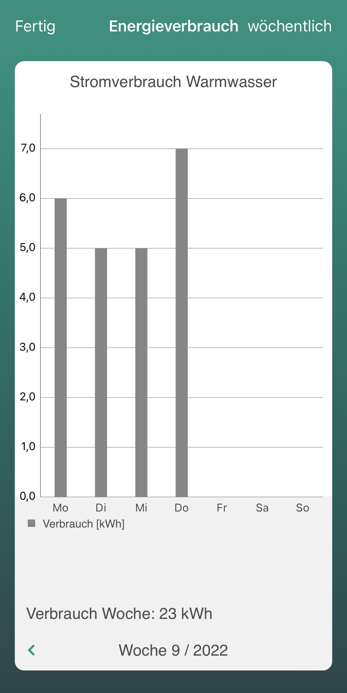

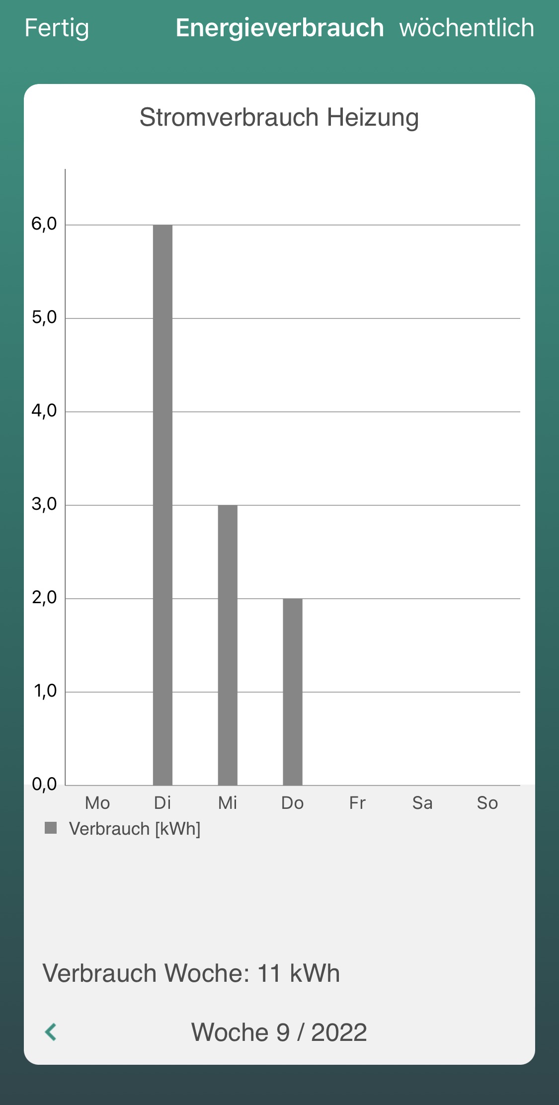

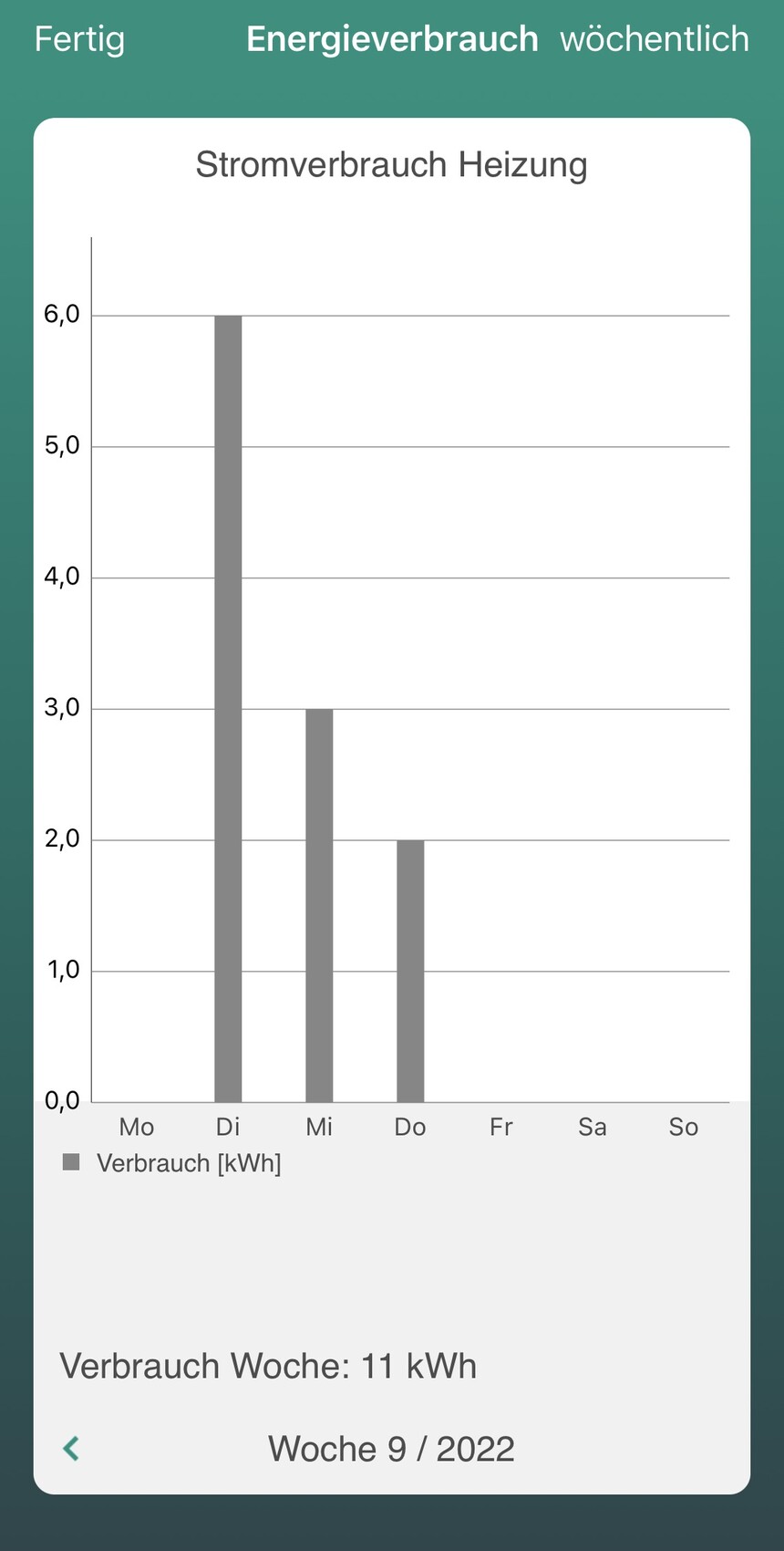

Ich habe diese Woche extrem geringen Stromverbrauch für das Heizen (Sonne wirkt sich wohl aus), dafür ist Warmwasseraufbereitung wohl noch ein wenig optimierungsbedürftig....!?
Balkendiagramm: wöchentlicher Stromverbrauch Warmwasser; Mo 6, Di 5, Mi 5, Do 7 kWh; Woche 9 / 2022
Wöchentliches Balkendiagramm: Heizstromverbrauch (kWh); Spitze Dienstag, Gesamt 11 kWh.
