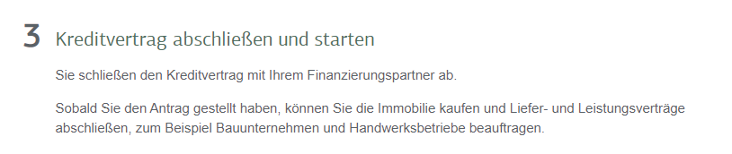

Benutzer200
02.12.21 08:52
Georgie schrieb:
Ist dem so?
Du solltest einfach mal die Bedingungen der KfW lesen. Das hilft, ganz viele Fragen schon zu klären, bevor sie hier thematisiert werden.
Schritt 3: Kreditvertrag abschließen und starten - Text erklärt Immobilienkauf und Verträge.
