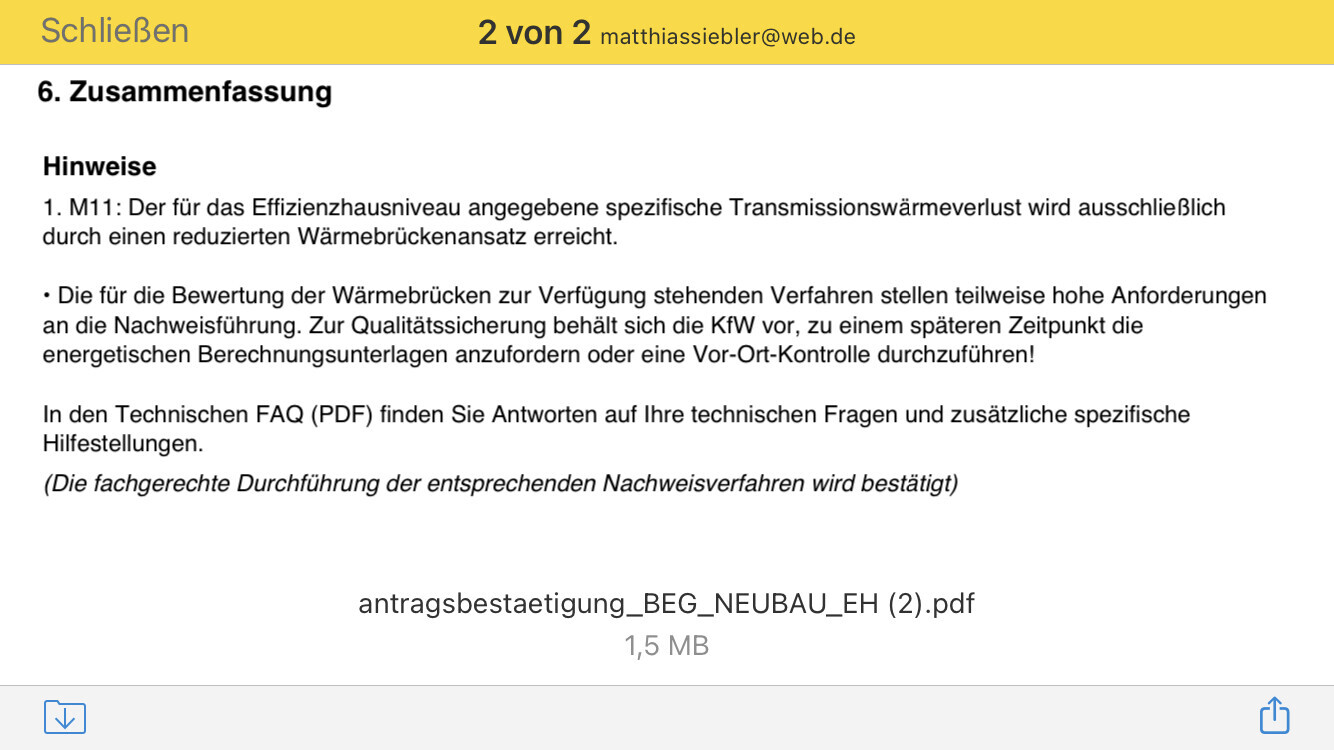

Prüft nicht die Baubegleitung die Umsetzung der Maßnahmen im Rahmen der Bauphase?
Sonst könntest ja einfach was beantragen/errechnen lassen und danach wärst vogelfrei.
Bauantrag/Förderungerlagen müssen dem finalen Bau entsprechen.
Alle äußerlichen Änderungen musst ja eh neu genehmigen lassen.
Denke damit würde sich auch die KfW Antragsgrundlage ändern
Grüße
PS: ich schau heute Abend mal im kleingedruckten 😉
U.a. siehst du in der Anlage, dass du halt gewährleisten musst, dass die Antragsbedingungen sich nicht ändern dürfen.
Wäre natürlich unklug 55 zu beantragen und im Ergebnis 40 zu haben.
Aber aktuell ists sowieso egal, da keiner weiß wo die Reise hingeht
PDF-Screenshot: Abschnitt 6. Zusammenfassung mit Hinweisen.
