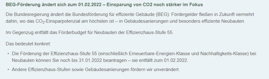

BEG-Förderung Änderung 2022: Text mit Hinweisen zu CO2-Einsparungen
BauherrFranken schrieb:
Gibt es dazu einen offiziellen Link?
Geh einfach mal auf die Seite der KfW. Das steht es. KfW 55 ist somit ein alter Hut, "richtig" effizient wird besser gefördert werden. 55 bleibt ja auch bei Sanierungen, was ich echt gut finde. Denn da kann tatsächlich energetisch gespart werden.
