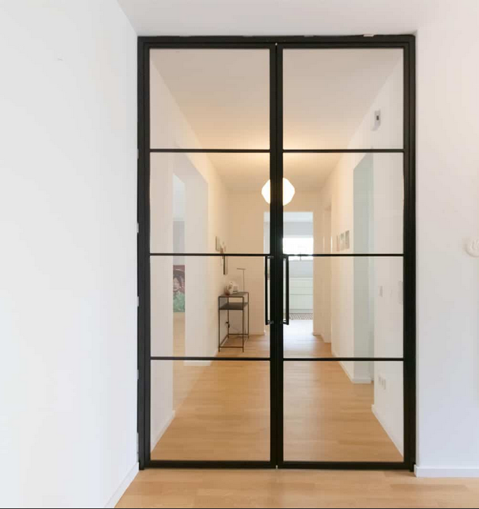

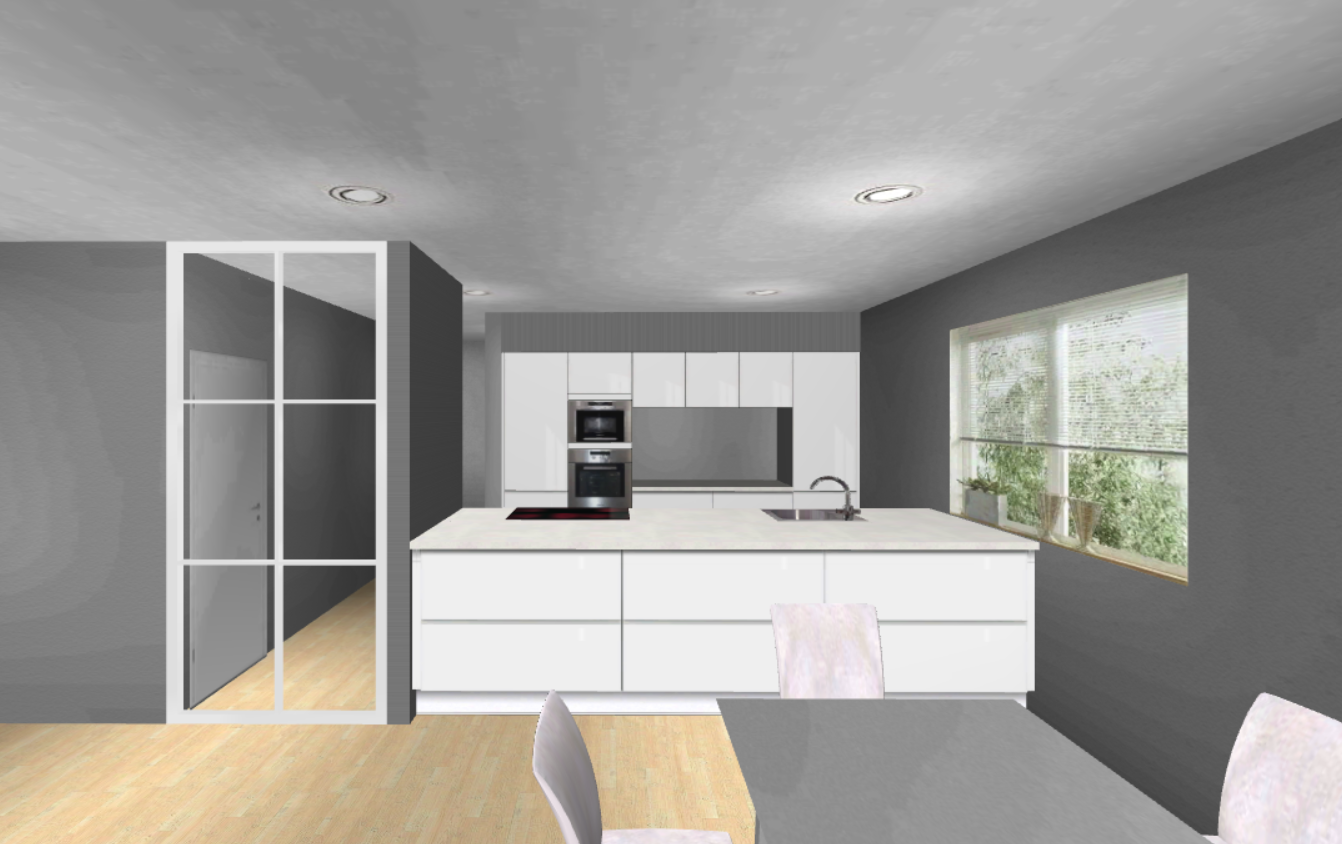

Unser Wunsch ist es, den Eingangsbereich/Diele vom Bereich Wohnen/Kochen/Essen zu trennen. Deshalb ist in dem Grundriss eine Tür eingezeichnet. Eine komplett offene Gestaltung kommt für uns nicht in Frage.

Vielen Dank für die ausführliche Antwort und deinen Alternativvorschlag. Den Vorteil, dass die Küche mehr Stauraum bekommt, würden wir gerne nutzen, jedoch möchten wir eine Trennung vom Eingangsbereich zur Küche/Wohn-Essbereich. Wenn ich das richtig verstehe, würden wir bei deinem Vorschlag vom Flur im EG direkt in die Küche kommen?! Wenn ja, gäbe es dafür eine Lösung?

Beispiel und noch die fünf Worte
3D-Render: Moderne weiße Kücheneinheit, dunkle Wände, Fensterfront
Schwarze Glas-Schiebetür mit Gitterrahmen öffnet zu hellem Flur mit Holzboden und Konsolentisch.
Genauso wie geplant eine Tür, die dann weiter vorn.
