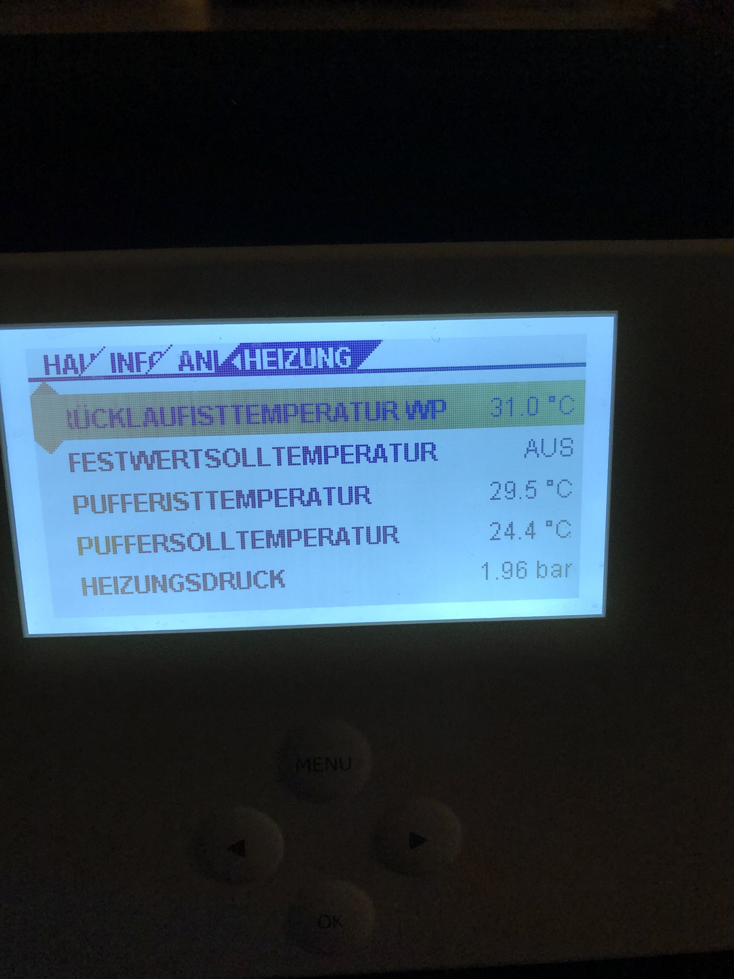

Unfug91 schrieb:
- Heizkreis ist auch bei ~30 Grad
Dein Heizkreis ist auf 30 Grad weil eine WW Bereitung läuft.
Was sagt er wenn keine läuft, aber die Umpumpung?
Wie oft läuft die? Kannst du AT Zyklen min. und max. einstellen?
Wie bereits geraten: mach erst mal manuell den Sommerbetrieb raus.
U
Unfug91
19.10.21 19:40
Der Sommerbetrieb der Heizung ist aktuell deaktiviert, Winterbetrieb separat einstellen geht nicht. Dass der Sommerbetrieb nicht aktiv ist, erkennt man laut Anleitung daran, dass kein Sonnenschirm-Symbol auf dem Startbildschirm angezeigt wird.
Ich erwarte keinen warmen Fußboden, lediglich Durchfluss hätte ich gerne.
Mit dem Tecalor Kundendienst habe ich zwischenzeitlich rege per Mail kommuniziert, es kam aber nur der Tipp die Heizkurve auf 0,75 zu erhöhen. Das habe ich gestern Abend getan aber bis heute Abend hat weiterhin kein Durchfluss stattgefunden.
Ich bin eher mit Alessandro einer Meinung. Morgen habe ich mir Urlaub genommen und versuche mein Glück wieder telefonisch beim Kundendienst.

Ach so, wegen der Bild bzw. der Einstellung Sommerbetrieb „Ein“ auf der ersten Seite sagt ihr Sommerbetrieb aus.
Das habe ich als erstes probiert, aber auch ohne Ergebnis. Laut Kundendienst bedeutet Sommerbetrieb „Ein“ hier nur, dass die Heizung in den Sommerbetrieb schaltet, sofern die auf dieser Einstellungsseite angegebene Temperatur für einen gewissen Zeitraum überschritten wird bzw. dass die Heizung den Sommerbetrieb deaktiviert, wenn die dort eingestellte Temperatur für einen gewissen Zeitraum unterschritten wird.

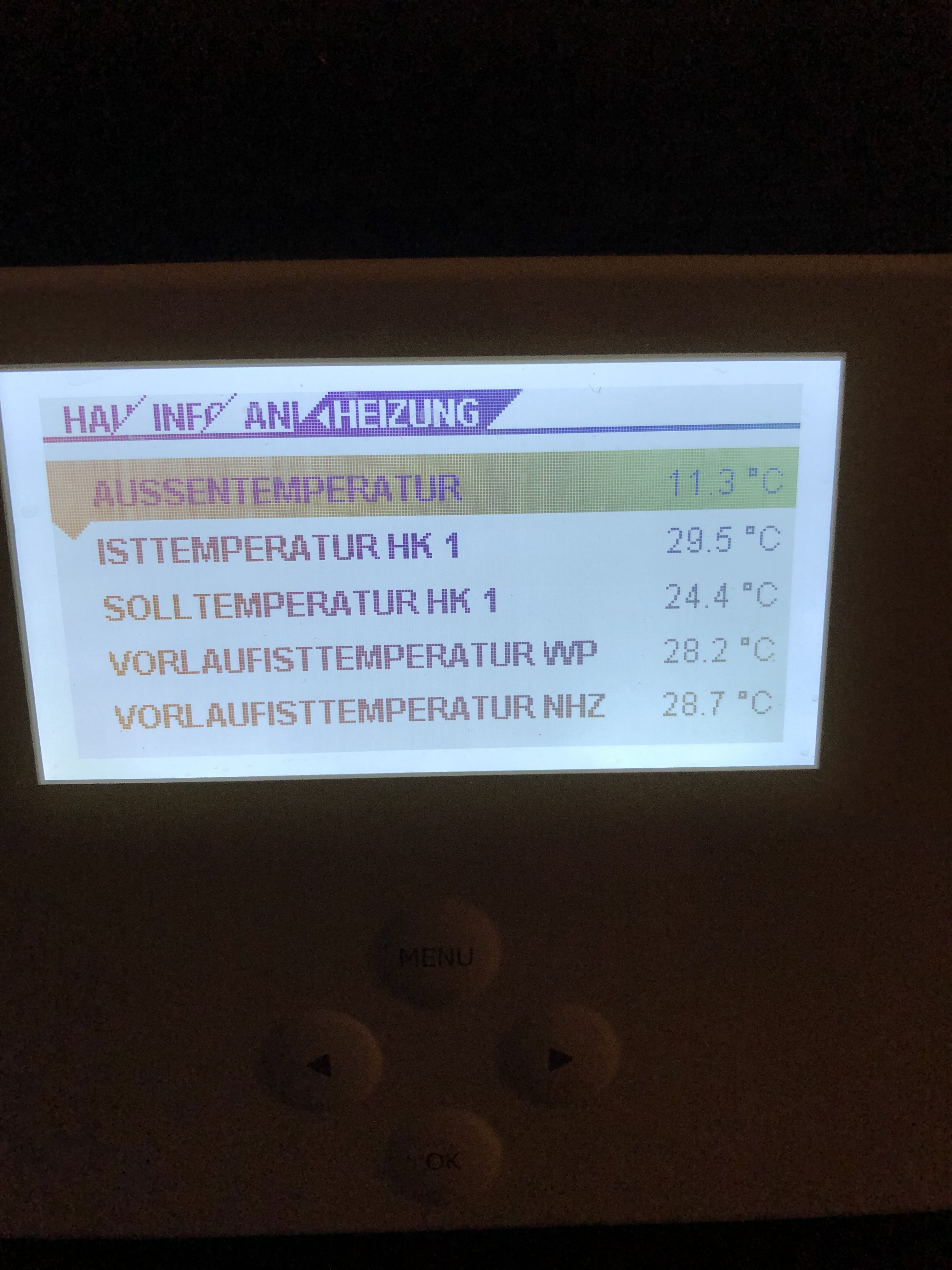

Also ich erwarte von meiner Heizung ein warmes Haus, nicht Durchfluss im Estrich 😉
Jetzt lass dir doch nicht alles aus der Nase ziehen. Wie oft läuft die Pumpe lt. Display? Wenn sie läuft, ist nirgends Bewegung drin?
Läuft der Verdichter mal an oder nicht? (Laufzeiten)
Vd ohne HKP müsste aber eigentlich zu einem Fehler führen.
Wie ist der HK Soll, wie der Ist?
Anteil Vorlauf am Heizkreis?
Temp. Im Haus?

Anzeige Heizsystem: Außentemperatur 11,3°C; Ist-/Sollwerte HK1; Vorlauftemperaturen WP/NHZ.
Digitale Heizungsanzeige: Außentemperatur 11,3°C und Ist-/Sollwerte HK1, Vorlauf WP/NHZ.
