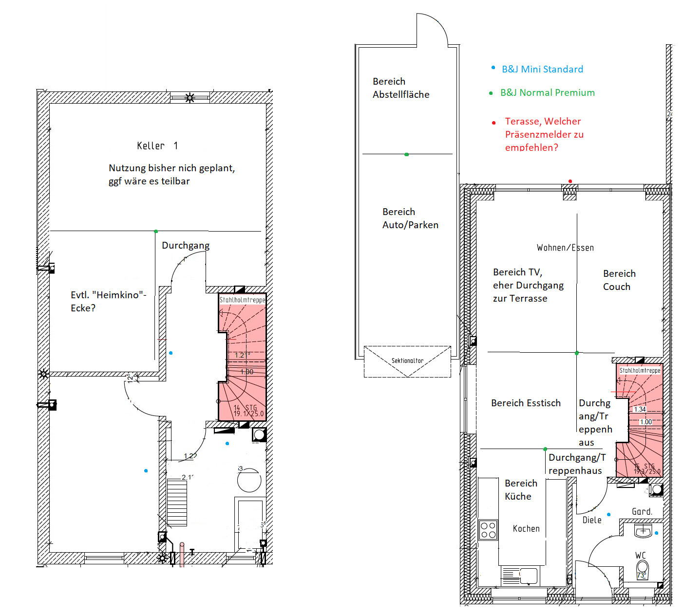

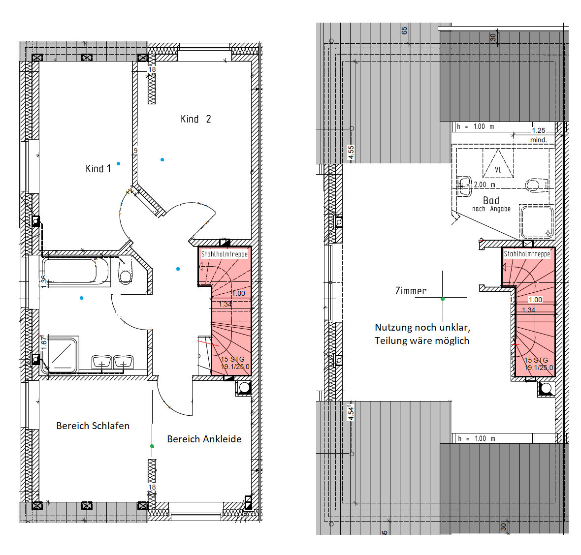

mittlerweile bin ich dabei mir Gedanken zu machen, wo in unserer Doppelhaushälfte die Präsenzmelder am besten positioniert werden. Insgesamt tendiere ich nach einiger Recherche zu den Busch und Jäger Mini in der Standardausführung bzw. die normalen als Premium, je nach Raum. Vor allem im EG will ich damit einige Bereiche abgrenzen, laut einiger Youtubevideos geht das wohl recht gut. Die Reichweite würde ich dann über die Empfindlichkeit anpassen wollen wo erforderlich. Falls es einen Unterschied macht: Im EG sollen die Melder UP verbaut werden, die anderen alle Aufputz.
Da ich keine praktischen Erfahrungen habe würde ich die Profis mal bitten, sich den Grundriss anzuschauen und meine Gedanken/Positionierungen zu bestätigen oder korrigieren:) Da die Maße fehlen: Grundfläche sind ca. 12x6 Meter. Gibt es außerdem Empfehlungen für einen Terrassenmelder? Die Terrasse wird ca. 4x6 Meter.
Grundriss: linke Seite Schlafzimmer, Ankleide, Bad; Kind 1/2. Rechte Seite Zimmer mit Bad.
Zwei Grundrisse: Keller links, Wohn-/Küchenbereich rechts, Treppenhaus.

Ich find's gar nicht so schlecht! Im Bad ggf. dran denken, dass dich der Melder in der Dusche (Glaswände?) nicht sieht. Hier evtl. auf einen HF-Melder, z.B. Steinel True Presence, gehen. Da hätte man dann auch gleich noch die Luftfeuchte für eine evtl. vorhandenen Kontrollierte-Wohnraumlüftung erfasst. Ich bin generell ein Fan von dem Teil auch für sämtliche andere Räume (von den anderen Meldern der Firma jedoch nicht so).

- Reicht der Wohnzimmermelder, um in der Couch Zone entsprechend Präsenz zu detektieren, wenn man z.B. TV schaut und sich weniger bewegt?
- Für die Empfindlichkeit gibt es in der 4 Stufen, lässt sich das so fein justieren, das man den Esstischbereich mit den beiden Meldern relativ präzise schalten kann?
Bzgl. des Bad OG:
- Gedanke war, das man über den im Bad vorhandenen Taster ggf. einen Dusch-Modus aktiviert. Ein HF Melder würd das auch so sicher schaffen?
- Wenn der tatsächlich durch die Tür gehen könnte würde man Ihn vermutlich am besten in der Ecke zwischen Waschbecken und Tür positionieren? Wenn man zur Toilette geht wird die Tür ja zu sein und die Badewanne sollte er ja erfassen können?
- Accesspoint Gehäuse gibt es dafür?
- Wir haben Katzen, könnte man ausreichend unempfindlicher machen, damit nachts nicht dauerhaft das Licht im Bad an ist, falls der Kater es sich, wie in unserer aktuellen Wohnung, nachts auf der Badezimmermatte bequem macht, es beim Toilettengang der Kinder aber dennoch angeht?
