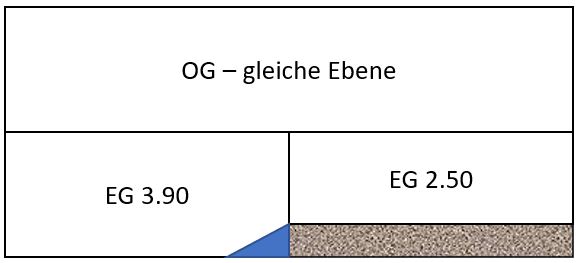

Da wir ein Hang-Grundstück haben und unser Haus mit dem Hang mitbauen, fällt der hintere Bereich des Hauses ab.
Oben gehen wir den Versatz nicht mit - dadurch entsteht im hinteren Bereich Wohnen/Küchen im EG eine höhere Deckenhöhe.
Vom Hauseingang kommend, kann man über die kleine Treppe (1,40m) nach unten komplett wieder rausschauen.
Weiß jmd. von euch, wie ich das in DiaLux umsetzen kann? Wir wollen die Treppe beleuchten und der offene Gang führt an der Kaffeebar vorbei ins Esszimmer -> Da planen wir verschiedene Lichtszenen.
