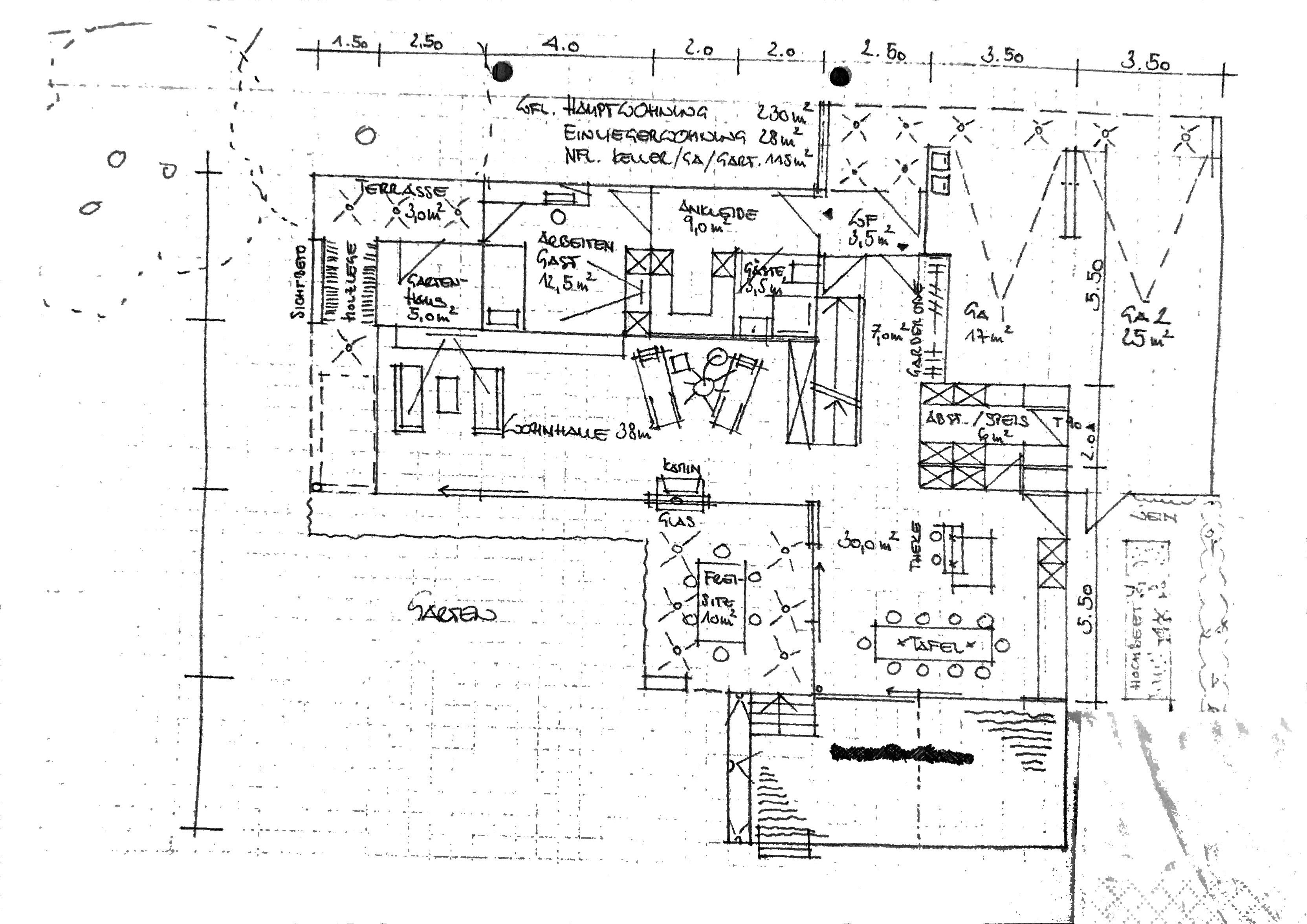

zeichne immer die vorhanden bzw. die gewünschten Möbel im Maßstab ein. Berücksichtige beim Tisch das ab Tischkante zu jeder Seite mind. 80 cm benötigt werden.
Sprich Tisch 1 m breit Platzbedarf mind. 2,6 m und das ist nicht komfortabel.

Ich kann der Außenansicht schon was abgewinnen. Finde ich nicht schlecht.
Hingegen der ganze Bereich Küche Essen gefällt mir gar nicht. Das ist viel zu eng. Den Tisch in der Größe kannst du da niemals stellen und die Insel ist den Namen nicht wert. Mir persönlich ist gerade dieser Bereich enorm wichtig. Daher würde ich mit genau überlegen wie meine Traumküche aussehen soll (Bei mir bspw. freistehender Insel von ca 3,60m mit Kochen und Spüle drauf und eine Sekundärzeile eingekoffert mit seitlich je zwei Hochschränke und mittig noch Unterschränken für eine Kaffeeecke, gerne mit Taschentüren + mind. 2,40 länger Tisch mit großzügiger Bewegungsfläche drum rum)

Für uns ist die Küche auch sehr wichtig. Wir treffen uns bald mit einem Küchenplaner, den wir gutkennen damit die Grobplanung der Küche gleichzeitig läuft. Der Architekt hat auch gemeint, die Küche kann man ohne Problem länger machen.
Die Küche hat in dem Plan das Problem des quadratischen Raums ... ca 5,5 x 5,5 m
Wie Haydee schon ausgeführt hat, sollte man den Tisch berücksichtigen ... Ihr habt auch Terrassenausgänge geplant.
Das Problem ist nämlich, dass ein Tisch von 250x100 cm zum vernünftigem Sitzen mit Stühlen 450x300 cm Platz braucht. Rund 100 cm rund um den Tisch. So wie der Raum jetzt gedacht ist -- auch noch Zugang Speisekammer durch Hochschrankwand, wird das eine eher schwer zu planender Koch-/Essraum. Ich habe mich gerade an eine Küche im anderen Forum erinnert. Google mal nach "Neue Küchen in unseren entstehenden Traumhaus" Robeck ... Da könnte es Planungshinweise geben. Da war der Raum sogar nur rund 510x530 cm groß auch mit Übergang über Flur in Wohnbereich.

Danke für den Hinweis, das schaue ich mir an!
