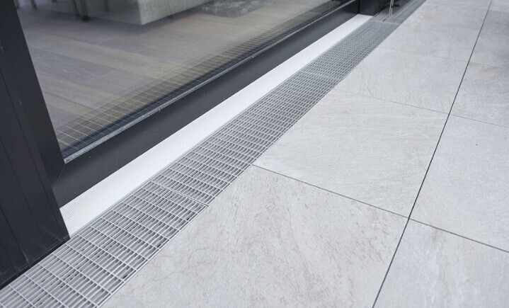

Hallo liebes Forum,
wir sind im Moment an der Gartenplanung. Nun stellt sich die Frage, ob wir mit Stufe auf die Terrasse sollen oder ziemlich eben rausgehen.
Wir haben eine Betonplatte die ca. 15 cm Tiefer ist, als der Fußboden innen.
Wenn wir eine Stufe machen würden, dann würden wir eine fertige Stufe vor die Terrassentüre setzen und die Platten dann in Splitt auf die Betonplatte legen.
Wenn wir eben rausgehen möchten, dann müsste man zuerst Schotter auf die Betonplatte machen und dann Splitt und dann die Platten.
Vom Bauchgefühl her denken wir immer, dass wegen Regen und Schnee eine Stufe evtl. sinnvoll wäre. Alle sagen aber das wäre kein Problem, man braucht keine Stufe. Wenn wir aufschottern müssen wir die äußeren Terrassenplatten in Beton legen und können nur die inneren in Splitt legen, damit alles hält.
Was meint ihr zu dem Thema?
Was würdet ihre machen und was sollten wir unbedingt beachten?
Wir wären sehr dankbar über eure Meinungen und Tipps, da wir leider keine Ahnung haben.

Immer ohne Stufe. Finde ich total nervig.
Bei einem Plattenbelag Entwässerungsrinne nicht vergessen. Holz könntet Ihr recht einfach ohne Stufe auf die Betonplatte bekommen. Dann würde ich auch auf eine Rinne verzichten.

Lieben Dank für deine Antwort.
Wir dachten an Betonplatten. Haben mal die Kann Fiori im Blick. Die wären nicht ganz so teuer.
Dann müssten wir eine Rinne vor die Türe setzen? Oder kann man das unter dem Belag machen? Sorry für die blöden Fragen. Aber wir haben echt keine Ahnung.
