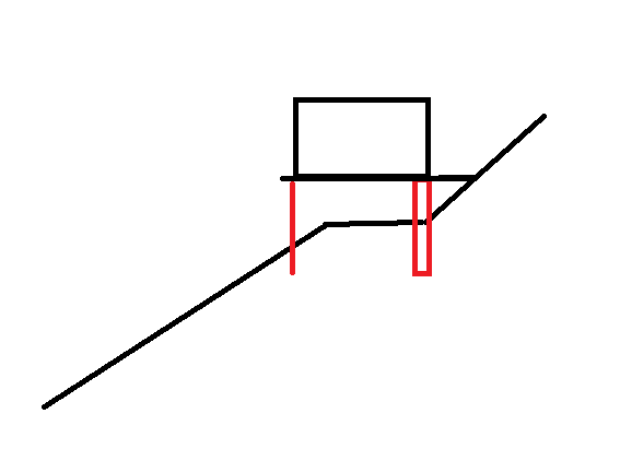

Vielen Dank. Mit der Annahme, dass ein direkter (d.h. ohne Treppe) Zugang zum Garten nicht notwendig ist, würde prinzipiell doch auch solch ein Ansatz funktionieren ( falls ein Plateau bereits vorhanden ist ) ?
Schwarze schräg verlaufende Linie mit horizontaler Stange, roten Stützen und schwarzem Rechteck oben
wenn du keinen Hang abfangen musst sollte es gehen. musst die Außenanlage trotzdem mit einplanen. Viele nutzen die Hauswand als Stützmauer dass der Garten dahinter eben ist
ja, was aber aus den von Dir genannten Gründen mit Holzständer ( ohne Beton-UG ) nicht gehen würde. Man muss wohl grundsätzlich entscheiden, wieviel Hang man dem Grundstück (z.B. für einen ebenen Garten) abringen möchte.
Wenn man wirklich "im Hang" leben kann, wird das wohl die Kosten etwas besser im Rahmen halten.
