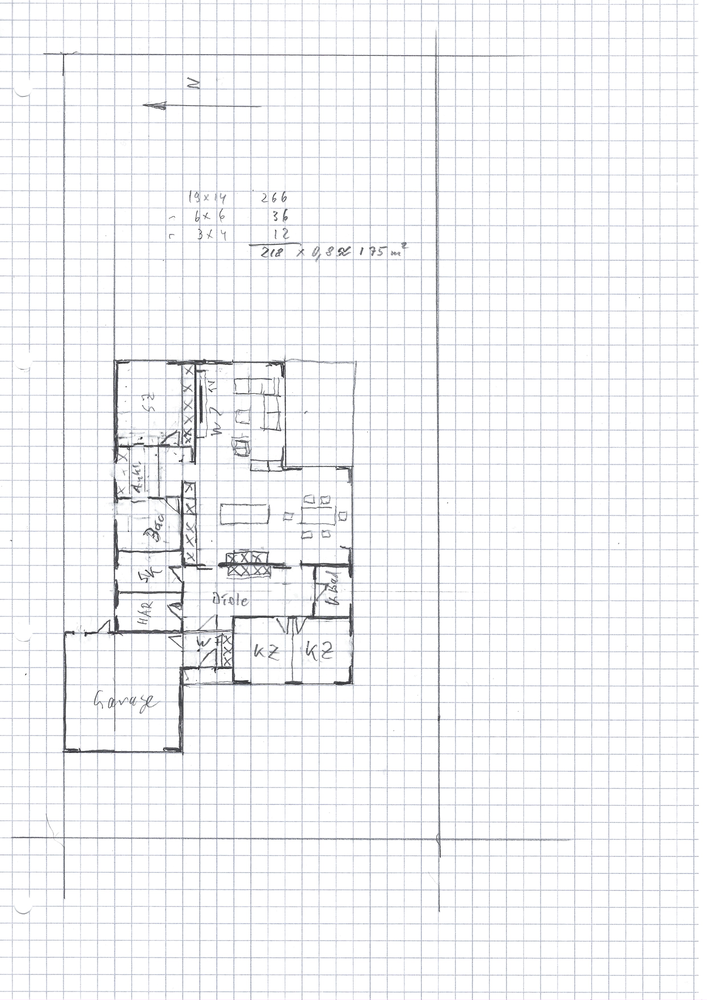

könnt Ihr nicht verzichten: Luftwärmepumpe, Überdachte Terrasse,

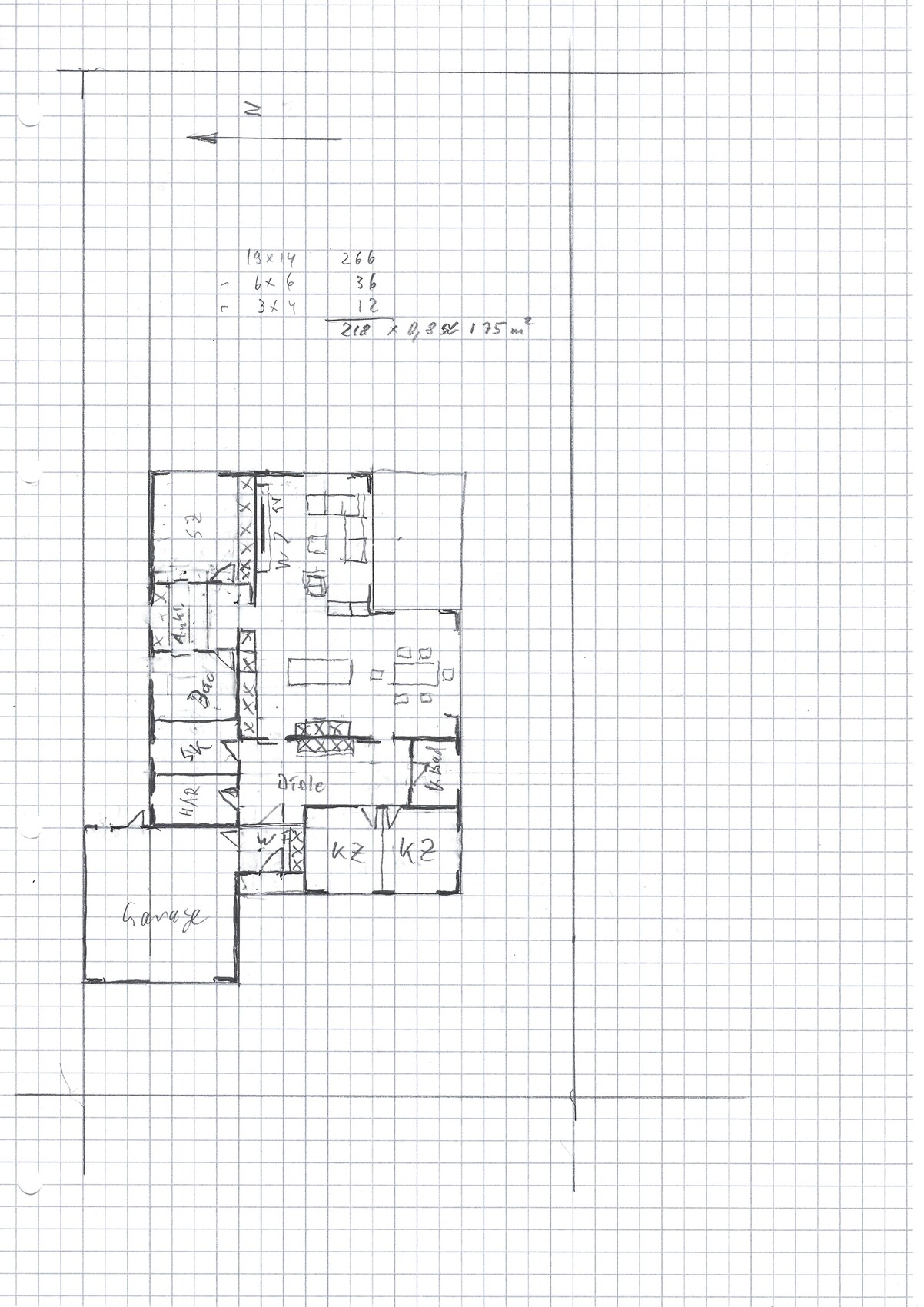

Ich habe hier mal noch etwas ohne die Überdachte Terrasse erstellt.
Warum? Im ersten Post schreibst Du, dass Ihr auf überdachte Terrasse nicht verzichten könnt.
Einen "Abstellraum" für Nahrungsmittel benötigen wir nicht
Schreibt auch keiner. Aber man braucht Abstellfläche, und das in der Nähe, wo Aktivitäten passieren.
Ich persönlich finde die Ankleide nicht schlimm, um sie als Durchgang zum Schlafzimmer zu verwenden.
Ist es im Grunde genommen auch nicht. Aber auf 9 oder 10qm Schreibtisch, Regal und Kleiderschränke reinzudrücken, wird nun mal keiner der beiden annähernd funktionell gerecht. Zudem machen Klamotten Staub.
Deine beiden Entwürfe sind wegen der Durchgangszimmer und langer Wege eh nicht seniorentauglich... Die Toilette könnte nicht nur im Alter etwas näher am Schlafzimmer liegen.
Ich würde auf jedenFall von Eigenkreationen abraten - da fehlen Basics, die für die Hausplanung nötig sind.

spinnt euch mal aus,
beide Kinderzimmer mit Hochbett im DG mit Räubertreppe,
Allraum mit offenem Blick bis unters Dach,
Galerie ins DG,
Märklin/Lego Zimmer im DG,
Koffer+Deko+Ski+Surfbrett Ecke,
mir fehlt die 3. Dimension, die ihr sowieso teuer baut
@icandoit
Gefällt mir gut. Erinnert mich an meine Bungalow-Ideen. Ich hab auch noch einen auf meinem Heimrechner inpetto- an das Scanhaus Marlow Marlow 147 B angelegt, allerdings mit schmaler Treppe in den Dachboden für Lagerfläche Koffer, Deko und Saisongarderobe plus Hobbyraum.
Lagerfläche fehlt hier beim TE ja total. Mag daran liegen, dass man mit 27 noch nicht wirklich solche Dinge angeschafft hat.

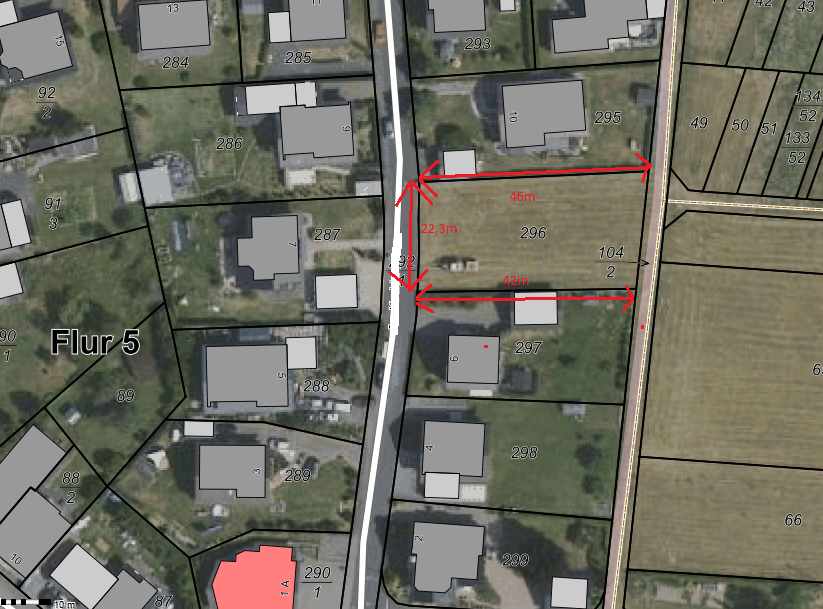

Also ich lese hier jetzt viele Ideen raus, über die ich noch gar nicht nachgedacht habe. Da muss ich mir mal Gedanken drüber machen. Geld können wir aufnehmen, wollten wir aber ungerne. Aber nagut, falles es drauf hinauslaufen sollte, dann ist es eben so und es wäre auch nicht so schlimm. Ich hänge hier mal noch das Grundstück an. Es gibt keinen Bebauungsplan, allerdings müssen die Grenzen von 3M zum Nachbarn eingehalten werden. Garage darf auf der Grundstücksgrenze gebaut werden. Auf dem Bild seht ihr einen Traktor auf dem Grundstück, also davon nicht irritieren lassen.
Deshalb schreibe ich, eventuell anstatt der Überdachten Terrasse ein Pavilion als Ersatz. Es muss nicht dringend die überdachte Terrasse sein, wir wollen nur gerne etwas haben, wo wir auch mal bei Regen draußen sitzen können.
