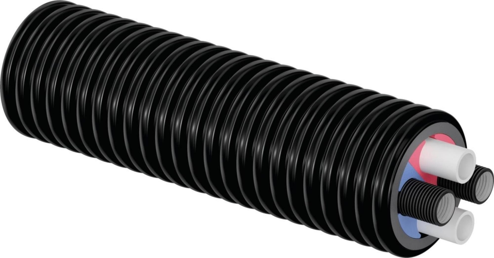

nordanney
Da hast du sicherlich recht, gerne würde ich mir die Isolierung auch selbst besorgen
Und warum machst Du es dann nicht? Die Fernwärmeleitung (mit zwei Leitungen) kostet in DN25 rd. 40€ den lfd. Meter (bei DN 32 sind es rd. 70€). Topp-Dämmwerte.
Z.B.
Schwarze flexible Rohrisolierung in U-Form mit roten Endkappen vor grünem Hintergrund.
Kannst das Fernwärmerohr auch mit integrierten Leerrohren gegen Aufpreis kaufen. Dann hast Du den elektrischen Anschluss mit verlegt.
