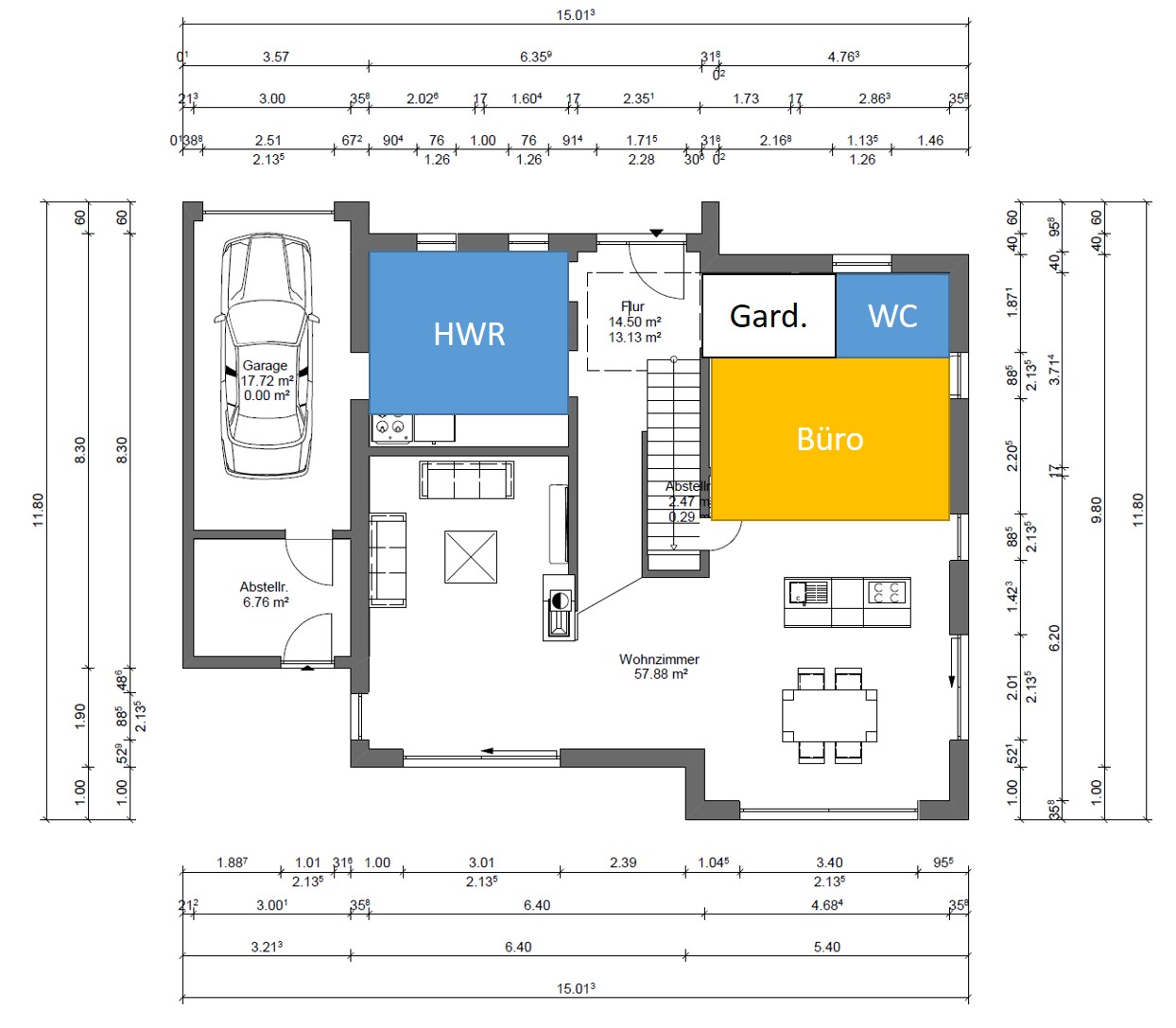

Grundriss Stadtvilla 190 m² auf Bodenplatte

Kann jeder davon halten, was er will. Ich finde es erstens unpraktisch, zweitens vor allem unansehnlich.
wie meinst du das?
Wenn der Zugang durch die Garage häufig genutzt wird, macht eine Garderobe im Hauswirtschaftsraum durchaus Sinn. Für Gäste die Nische beim Büro.
Eine offene Garderobe im Flur ist unansehnlich, im Hauswirtschaftsraum oder einem geschlossenem Raum finde ich die gut geplant.

Wir haben ebenfalls ein T-Bad und finden es super! Würden wir wieder so machen.
Garderobe würde ich auch ausserhalb des Hauswirtschaftsraum irgendwo in den Eingangsbereich legen. Die Nische zum Büro macht aus meinen Augen nicht viel Sinn. Warum nicht die Tür plan an der Wand vor der Treppe?
Ansonsten gefällt mir der Entwurf schon sehr gut!

Die Ecke vor dem Büro versteh ich nicht. Ebenso die große Freifläche mit der Nische im OG. Wenn das Hauptbad dadurch einen Zugang für die Kinder bekommen sollte, o.k. aber so ist das doch Platzverschwendung, oder?
Um die Räume etwas im EG etwas "rechteckiger" zu bekommen vll. sowas mal anschauen:
Grundriss eines Hauses: Garage links, HWR blau, Gard. klein, WC blau, Büro gelb, Wohnzimmer groß.
Aber ob dann Küche und Essen noch passen müsst ihr mal abmessen, bzw. mit echten Möbeln planen.

wie meinst du das?
Den Platz für ne Garderobe in nem 11m² Hauswirtschaftsraum will ich sehen. Da soll ja schließlich auch noch Lagerplatz und Waschmaschine rein. Und die Haustechnik braucht auch ihren Platz.
Ich wollte nicht für jede Jacke in den Hauswirtschaftsraum müssen. Gibt natürlich auch solche, die feinst säuberlich ausgestattet sind mit Küchenmöbel usw, in den meisten Hauswirtschaftsraum (auch inkl. unserem) läufts doch aber meist so ab, dass da Regale drinnen sind um Lagerplatz für sämtiches Gerümpel zu haben. Also meist kein so schöner Anblick, ergo für mich nicht ansehnlich genug, dass ich da tagtäglich rein will und meine Jacke zu holen.
Für mich passt hier einfach die Relation nicht.
Wir reden hier von 190m², hier sollte man keine solchen Kompromisse eingehen müssen. Der Allraum mit dem großen Flur umfasst fast 75m² aber es bleibt kaum Platz für ne anständige Garderobe.
Kann jeder halten wie er will, für mich wärs nix.
Es wird hier enorm viel Platz verschenkt, allein der ganze planuntere Bereich vom Wohnzimmer und zwischen WZ und Küche beim Raumstempel ist völlig ungenutzt. Da kann man nun auch von Großzügigkeit reden, fehlt dafür halt massiv an anderer Stelle.
Alessandro
Die Nische beim Büro macht schon Sinn. Eine Kommode für Schlüssel, Haustelefon, Hausschuhe und Garderobe für Gäste etc. etc. braucht jeder und ich finde es gut dass das nicht mitten im Flur steht und ihn somit verschmälert.
Ebenso im OG. Das sind so Plätze die schön gestaltet werden können mit Bücherregal, Kommode, beleuchtetes Bild mit kleinem Dekotisch und Stühlen, einer fetten Pflanze usw.
Solche Nischen machen ein Haus spannend und bieten sehr viel Möglichkeiten. Sieht immer viel besser aus als würde ein Schrank direkt vor einer geraden Wand stehen...
