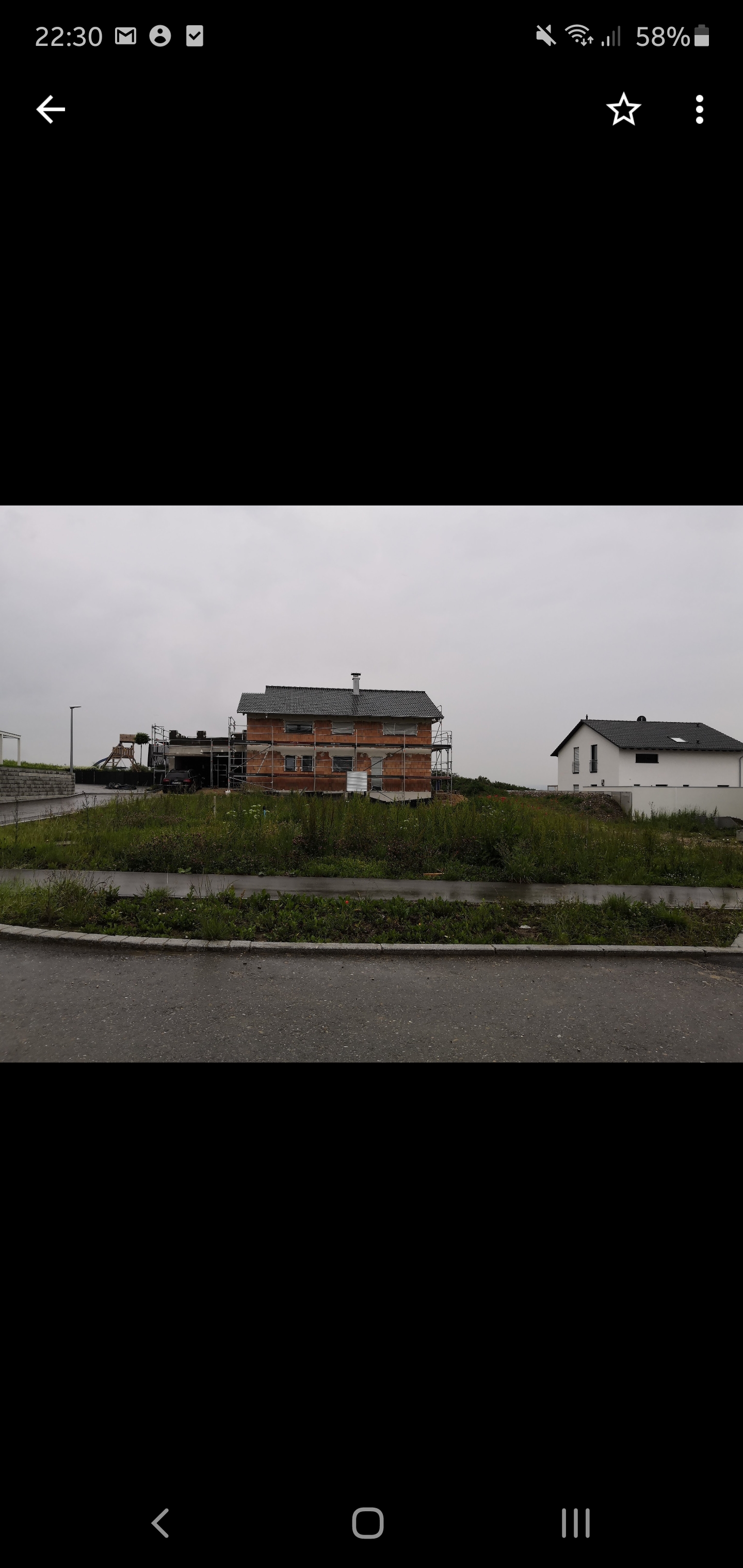

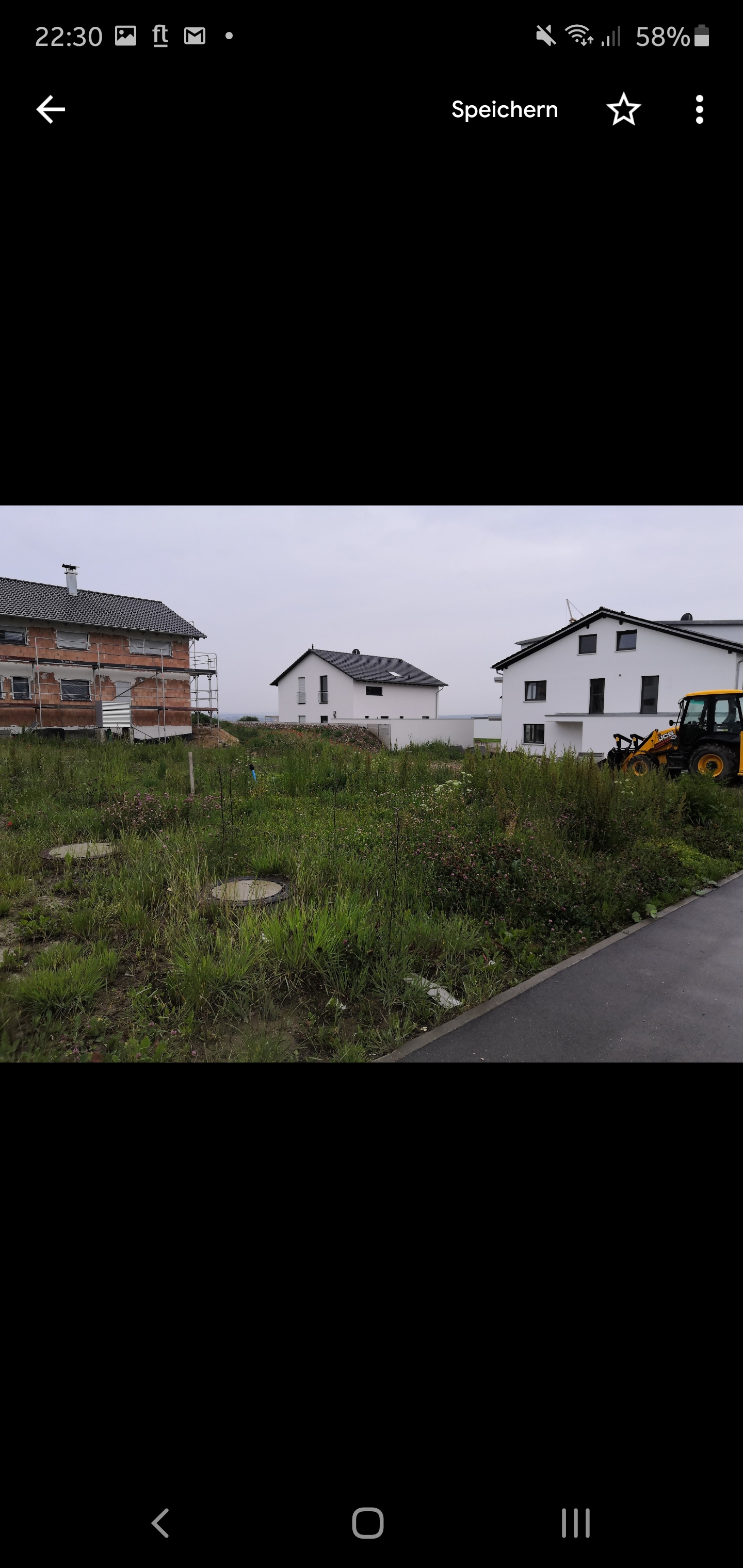

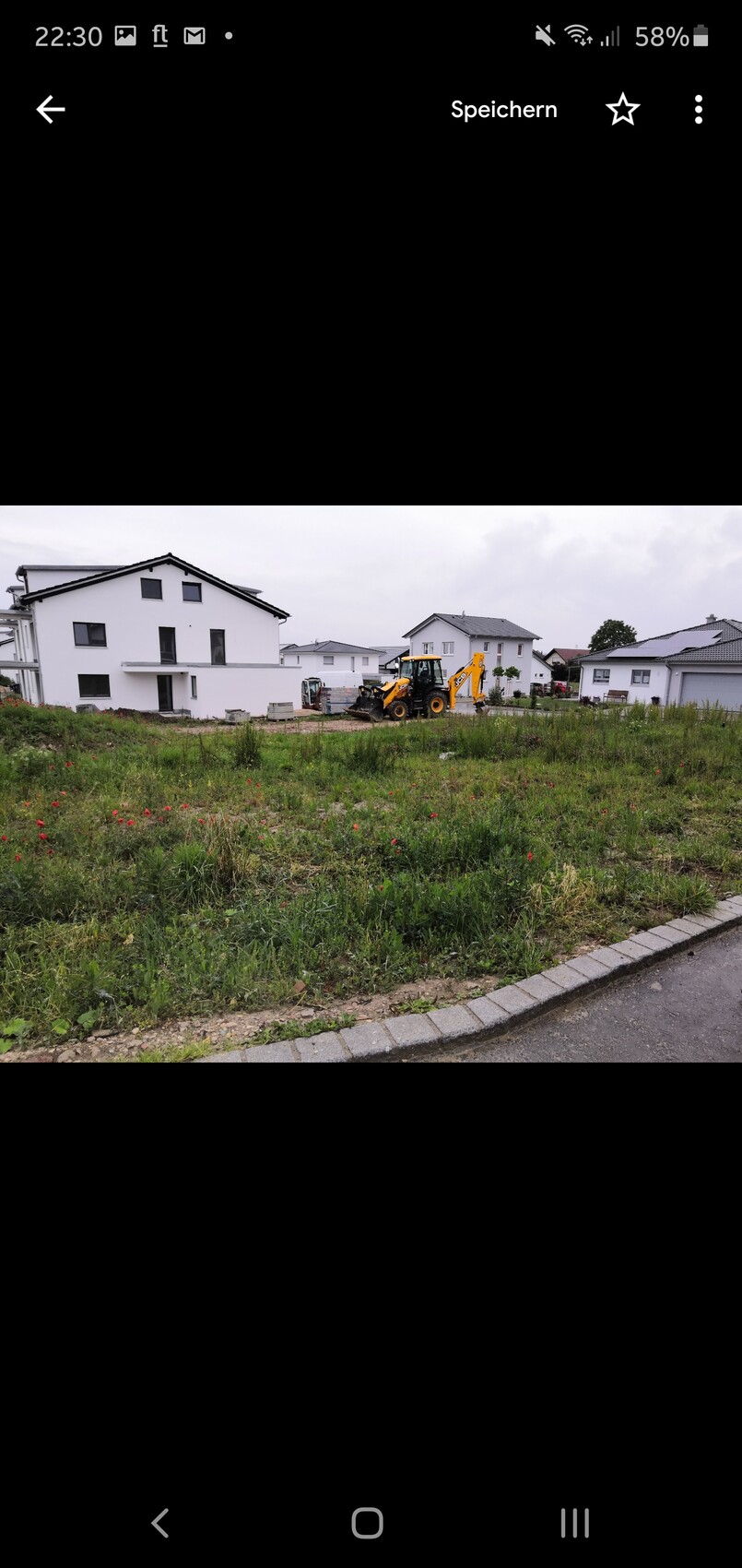

Anbei mal Bilder, damit ihr es euch besser vorstellen könnt.

Meine Vorstellung sieht in etwa so aus, das Haus+Garage+Terrasse auf Straßenniveau zu bringen (sprich etwa 542) und sonst das Grundstück leicht abfallen zu lassen.
Ist sowas überhaupt möglich?
Mit der Straße meinst Du wohl die Stichstraße planrechts - offenbar ist ja vorgesehen, daß Du von dort einfahren sollst. Deinem Grundstück ist offenbar (gedruckt, aber handschriftlich verändert - von wem und warum ?) die Höhe 540,60 als Bezugshöhe zugewiesen. Willst Du da nun Einsvierzig höher bauen, kürzt das wohl auch entsprechend Deine Trauf- und Firsthöhen.

540,6 wäre schon niedrig, dann würde das Haus ja deutlich unter Straßenniveau (der planrechten Stichstraße) sitzen.
Danke für den Hinweis.
Von wo fährst du auf Grundstück?
warum kann das Haus nicht tiefer Sitzen? Du hast ein relativ ebenes Baufenster. Ignoriere doch die planrechte Straße. Die Straße selber hat doch ein Gefälle zum Buchenweg. Dort läuft auch das Wasser hin.
Außenanlage bekommt von der rechten Seite ein Gefälle von der Straße zum Haus hin und der Rest wird ausgemittelt.
