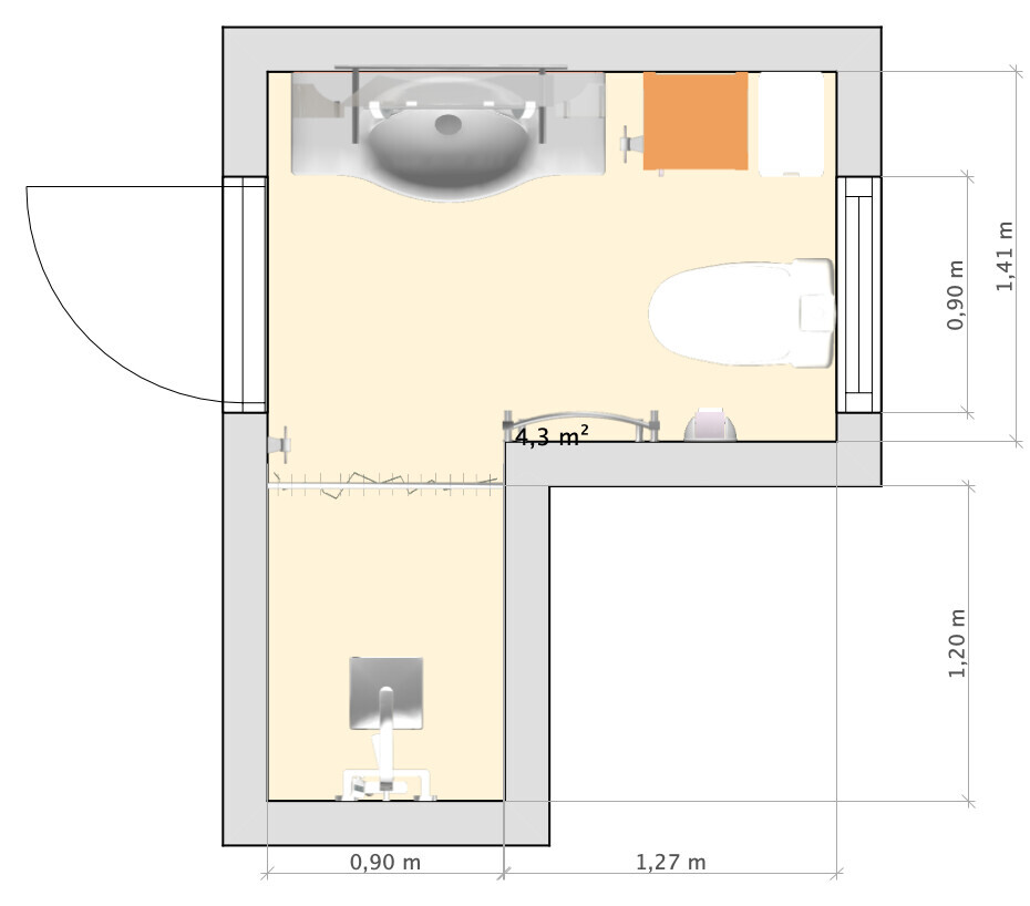

Matthew03 schrieb:
Das wird so nicht funktionieren.
Dein Wandstummel zwischen Dusche und Toi dürften ca. 60cm sein. Dein eingezeichnetes Toi demnach ca. 42x28cm...!!
Unsere Schüssel hat ca. 57x40cm plus in der Länge noch 14cm Vorwand...die kommt bei dir ja auch noch dazu. Wenn du das maßstabsgetreu einzeichnest kommst du weder gescheit in die Dusche noch passt du vor das Waschbecken.
Dein "Schrank" links vom Waschbecken hat 27cm Tiefe bei 55cm Breite...merkst selber.
Gegen den Handtuchhalter rennst du jeden Morgen.
Nochmal: zwacke an der Technik ab!
OK, überzeugt, merk ich selber
Auf jeden Fall werden wir uns noch dran setzen und zusammen mit dem Architekten irgendwas vielleicht in die Richtung ausarbeiten ....
Im Moment fehlt mir die Übersicht wieviel anschließend vom HW fehlen bzw. ob in die "Nische" dahinter z.B. die Kontrollierte-Wohnraumlüftung und/oder Wärmepumpe aufgestellt werden kann/darf....
Danke auf jeden Fall.
Grundriss eines kleinen Raums: Toilette, Waschbecken, Arbeitsbereich, Türöffnung, Maßangaben.

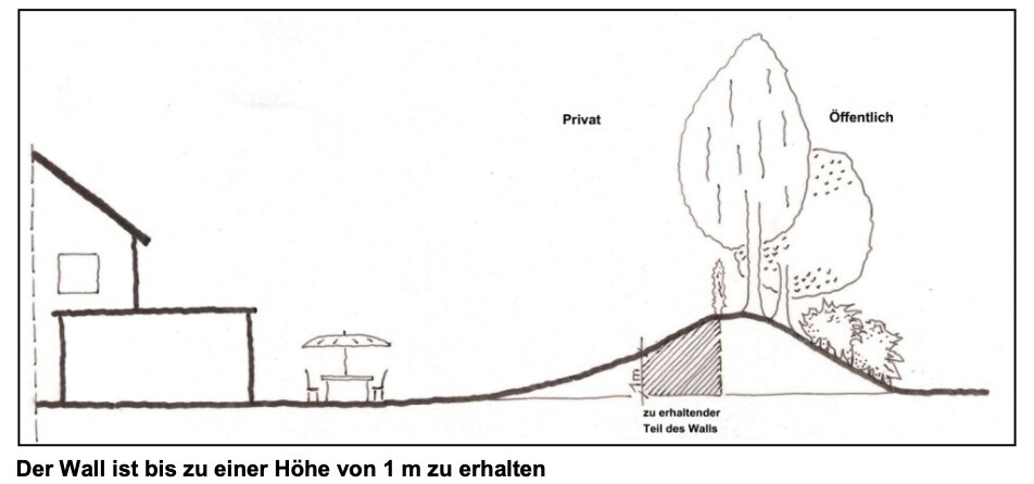

Leider dürfen die Vorgärten so nicht genutzt werden, siehe städtische Vorgabe:
"Die Vorgärten sind dazu vorwie- gend mit einheimischen Sträuchern, bodenständigen Gehölzen oder kleinen Bäumen zu bepflanzen. Auf eine übermäßige Versiegelung soll – mit Ausnahme der Zuwege und Zufahrten zu Garagen, Carports und Stellplätzen – verzichtet werden. Der Anteil an Kies, Schotter und vergleichbaren Materialien wird für den Bereich des Vorgartens auf maximal 15% beschränkt."
11ant schrieb:
Die Höhen sagen etwas anderes.
So sieht es laut Vorgaben aus, dass der Wall bis zu einer Höhe von 1 m zu erhalten ist. Also ungefähr an der gekennzeichneten Grundstücksgrenze. Zumindest hoffe ich, dass wir hier nichts missverstanden haben
Schnitt durch Haus und Garten mit Stuetzmauer und privater vs oeffentlicher Grundstuecksgrenze.
