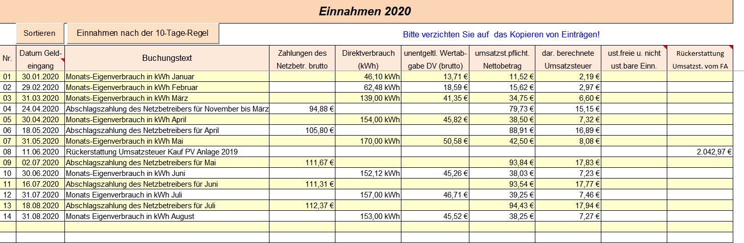

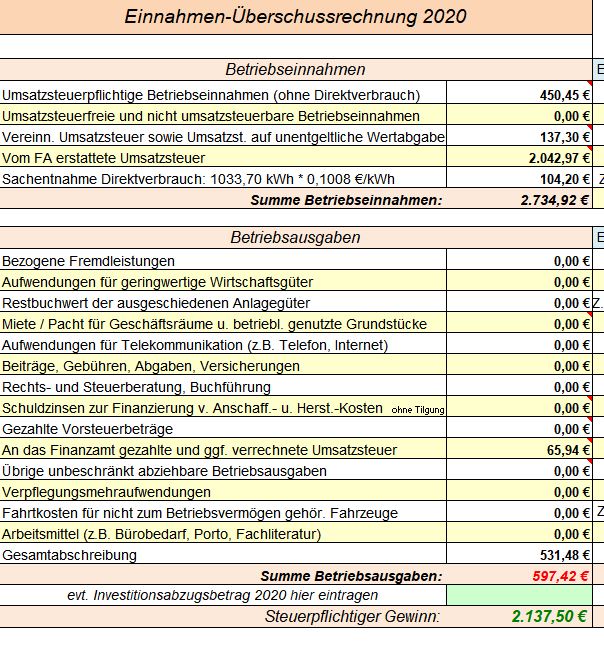

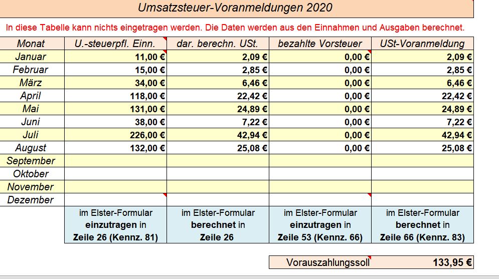

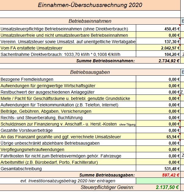

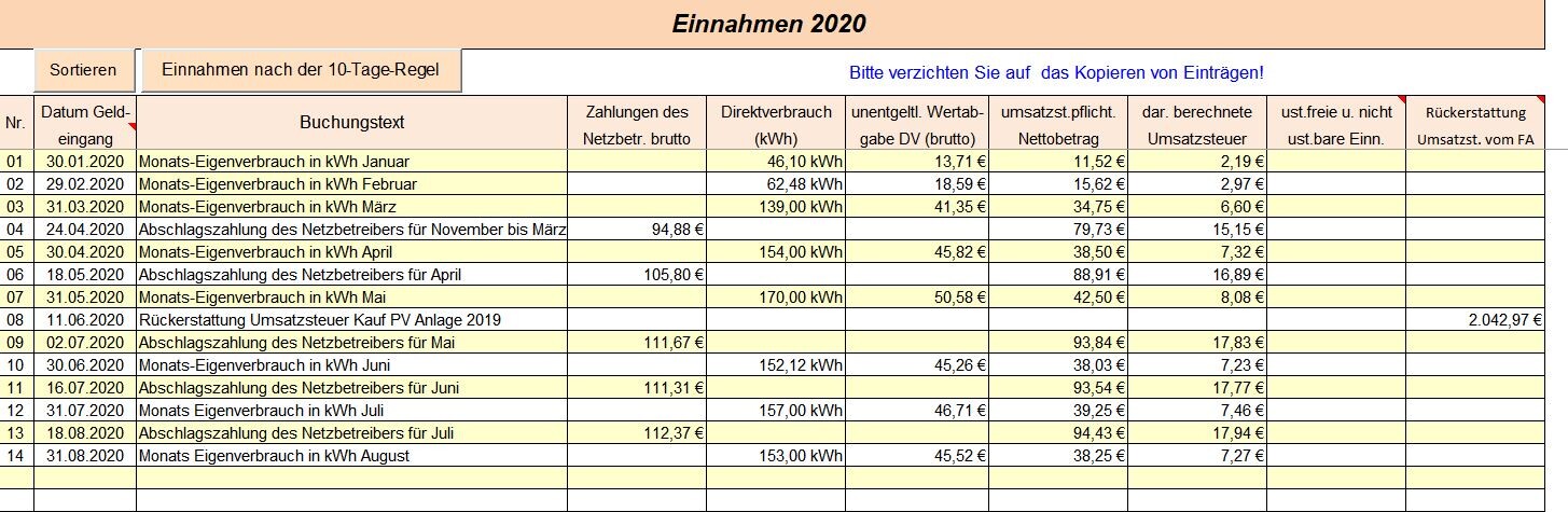

Micha8589 schrieb:
Da es nur ein vorab Gespräch war weis ich das noch nicht so genau aber ich denke ein Speicher zwischen 8-10 kWh.
wie willst du mit einer 10 kwp Anlage ein 10kwp Speicher voll bekommen und dann noch eine Wärmepumpe mit dran?
Und dann musst du auch noch die entnommenen kwh aus den Speicher extra versteuern als Direktverbrauch.
Ich habe eine Photovoltaik auf meinen Dach seit 1 Jahr. 8,96 kwp.
Bekomme circa 100 Euro Einspeisevergütung und habe nur noch Stromkosten von circa 30-40 Euro.
Dafür muss ich trotzdem jeden Monat eine Umsatzsteuervoranmeldung machen. Man bezahlt die Umsatzsteuer auf die Einspeisevergütung und dann auch noch eine unentgeltliche Wertabgabe auf den Direktverbrauch.
Dann musst du auch noch eine Umsatzsteuererklärung jedes Jahr machen. EÜR musst du auch machen. Und der Gewinn wird dann in der Einkommenssteuererklärung auch noch auf deine Einnahmen rauf gerechnet.
Lese dich lieber erst einmal in das ganze Steuerthema ein. Dies ist für Laien nicht so einfach.
Tabelle Einnahmen 2020 mit Datum, Buchungstext, kWh-Verbrauch und Beträgen.
Umsatzsteuer-Voranmeldungen 2020: Tabelle mit monatlichen USt, Vorsteuer und Beträgen.
Einnahmen-Überschussrechnung 2020: Überblick über Betriebseinnahmen und -ausgaben mit Summe
hier mal paar Daten. Musst dich damit auch befassen dann.
