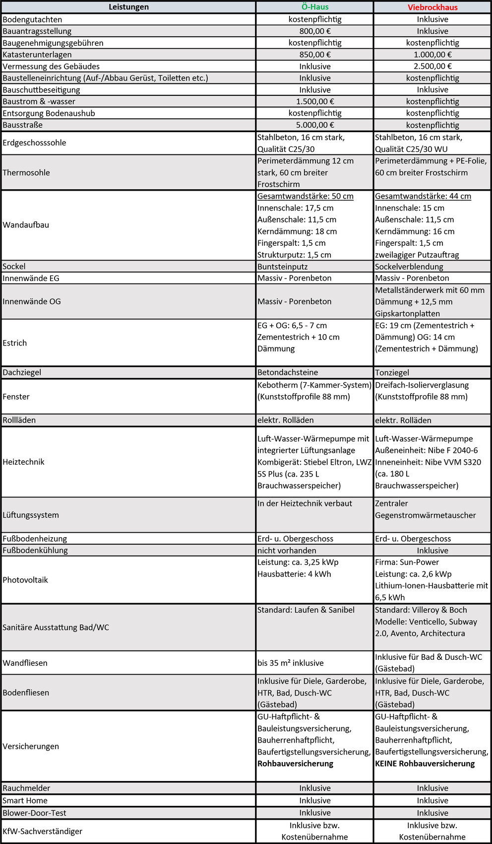

Habt ihr die Bauleistungsbeschreibungen der Beiden verglichen? Welche Kosten sind im Preis enthalten, welche nicht. In wie fern unterscheiden sich Elektroausstattung, Fliesen, Bodenbelag, etc.
Ich habe die Bauleistungsbeschreibungen beider GU in Excel verglichen bzw. mir wesentliche Punkte und Positionen kurz hinterlegt, sodass man schon recht klar sehen kann, wo die Unterschiede liegen. Die angegebenen Preise sind bis dato nur Schätzungen der beiden GU. Anbei die Übersicht ggf. gibt es eurerseits ja noch einige Anmerkungen dazu. Für mich sind beide "nahezu" gleich auf.
Vergleichstabelle der Bauleistungen: Ö-Haus vs. Viebrockhaus mit Kosten und Inhalten.
Tendenz bei mir geht zum regionalen G
Tendenz zum regionalen. Insb aufgrund der massiven Bauweise im OG.
Aber auch die 18cm Kerndämmung klingen gut
Tendenz bei mir auch so.

Auf Polystyrol hatte ich auch keine Lust, daher haben wir uns bewusst für Mineralwolle entschieden. Beide haben das in ihrem Angebot. Ist dir denn bekannt, ob man mit der monolithischen Bauweise auch KfW 40+ erreichen kann?
Tolentino
Tolentino
Hab mal gekramt:
KfW 40 wie KfW 40+ ist monolithisch überhaupt kein Problem. Du wirst Dich aber sehr wahrscheinlich davon befreien müssen, dies mit einem 36.5er Stein zu erreichen. Wobei Du eingangs von 3 Wohneinheiten sprichst, das bißchen "Verlust" an Grundfläche durch den 42.5er Stein sollte also kein Problem sein.
und such mal nach "u-werte von mopnolithischen ytong wandkonstruktionen" im google.
Da kommt eine Tabelle und drunter eine Legende mit Farben für die Empfehlung für Energieeffizienzklasse der Häuser.
Scheint mit nem Spezialstein von Ytong 42,5er Stärke machbar zu sein.
