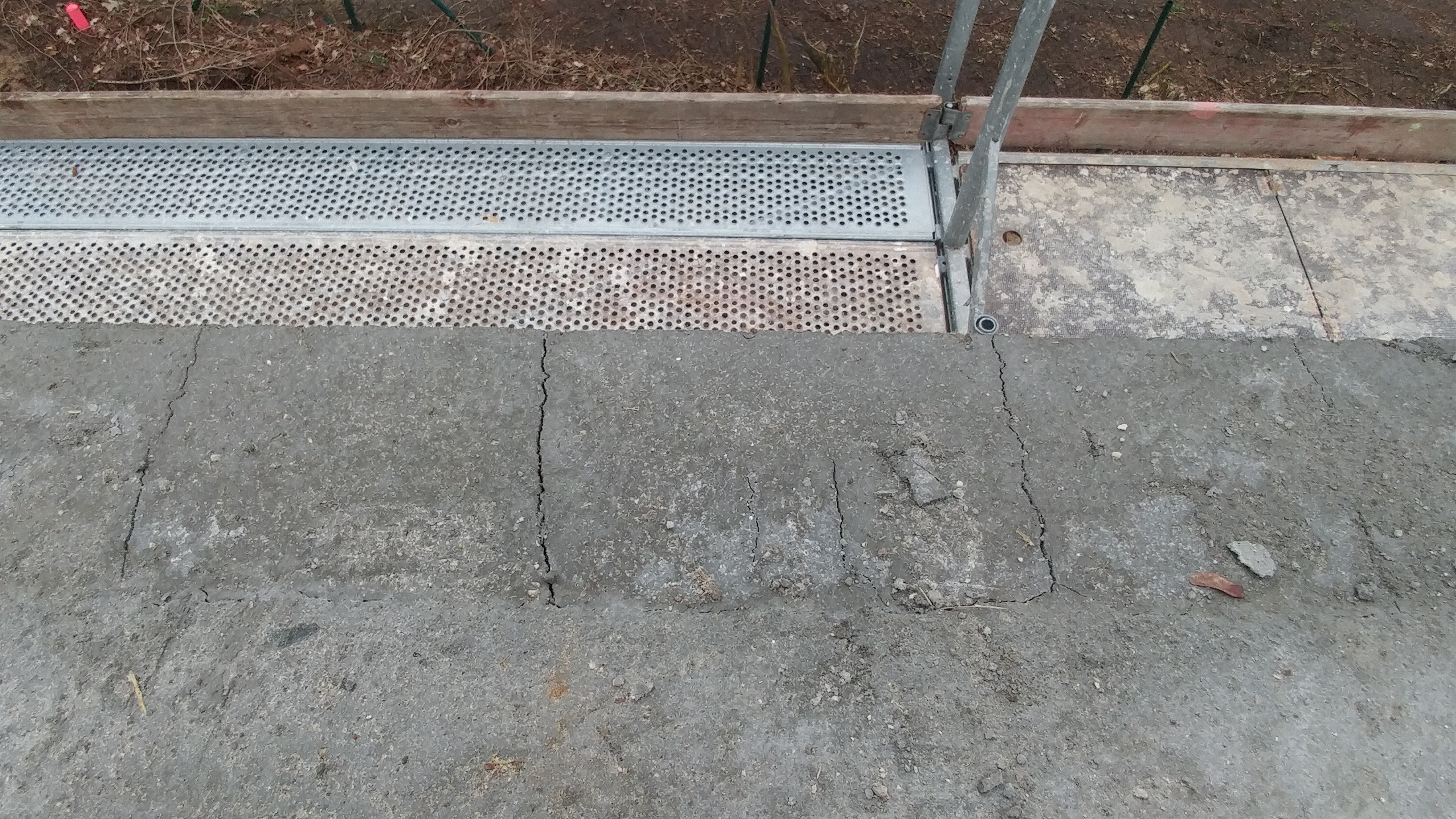

Guten Tag zusammen,
als ich gestern mal wieder auf der Baustelle war, um mir den neusten Fortschritt anzuschauen, habe ich entdeckt, dass im Beton des Ringankers an etlichen Stellen Risse quer durchs Material gehen. Mein Bauchgefühl sagt mir, dass das nicht gut seien kann. Ich würde mich jedoch sehr über deine etwas fundiertere Einschätzung von euch freuen. Wie schwerwiegend ist der Mangel und wie würde man ihn fachgerecht korrigieren?
Besten Dank, -XIII-
Betonboden mit Rissen; daneben perforiertes Metallraster und Geländerpfosten einer Baukonstruktion.
Bookstar
Dein Gefühl ist richtig, das ist definitiv ein Statikthema und würde mich sehr beunruhigen! Das sind auch keine Oberflächen Risse sondern der Breite nach zu urteilen substantielle Schäden.
X
-XIII-
Danke für die Einschätzung. Ja, die Risse gehen komplett durch, und ja, ich bin auch beunruhigt. Gut, dass ich die letzte Rechnung noch nicht gezahlt habe .
WingVII
Beton ist druckfest aber nicht zugfest. Das macht der Stahl. Wenn der Ringanker auf Zug beansprucht wird (und das wird er wohl), kann der Beton schon reißen. Das sind aber ein bisschen zu viele Risse wie ich finde. Da kann dir wohl der Statiker oder ein guter neutraler Sachverständiger weiterhelfen.
