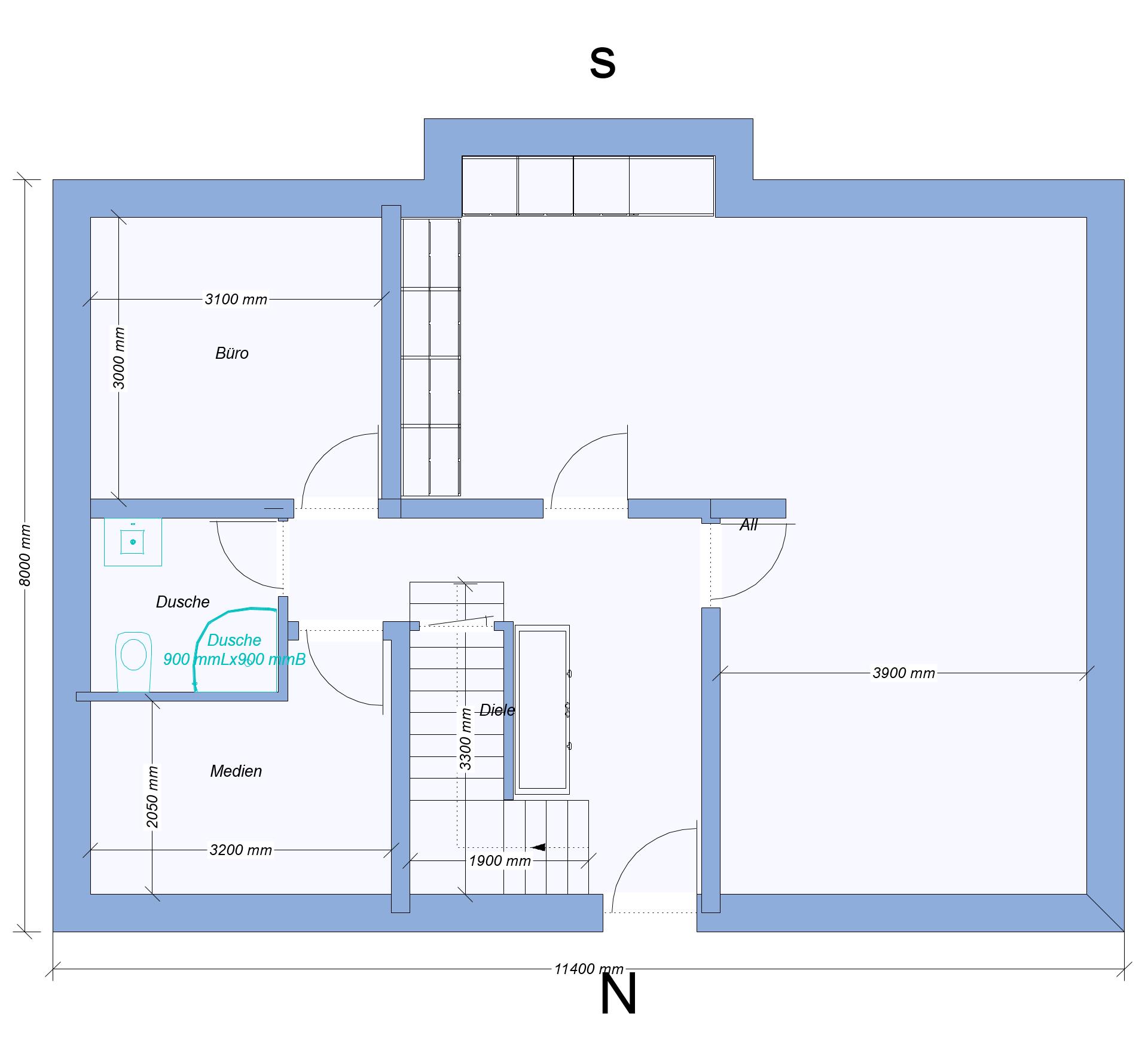

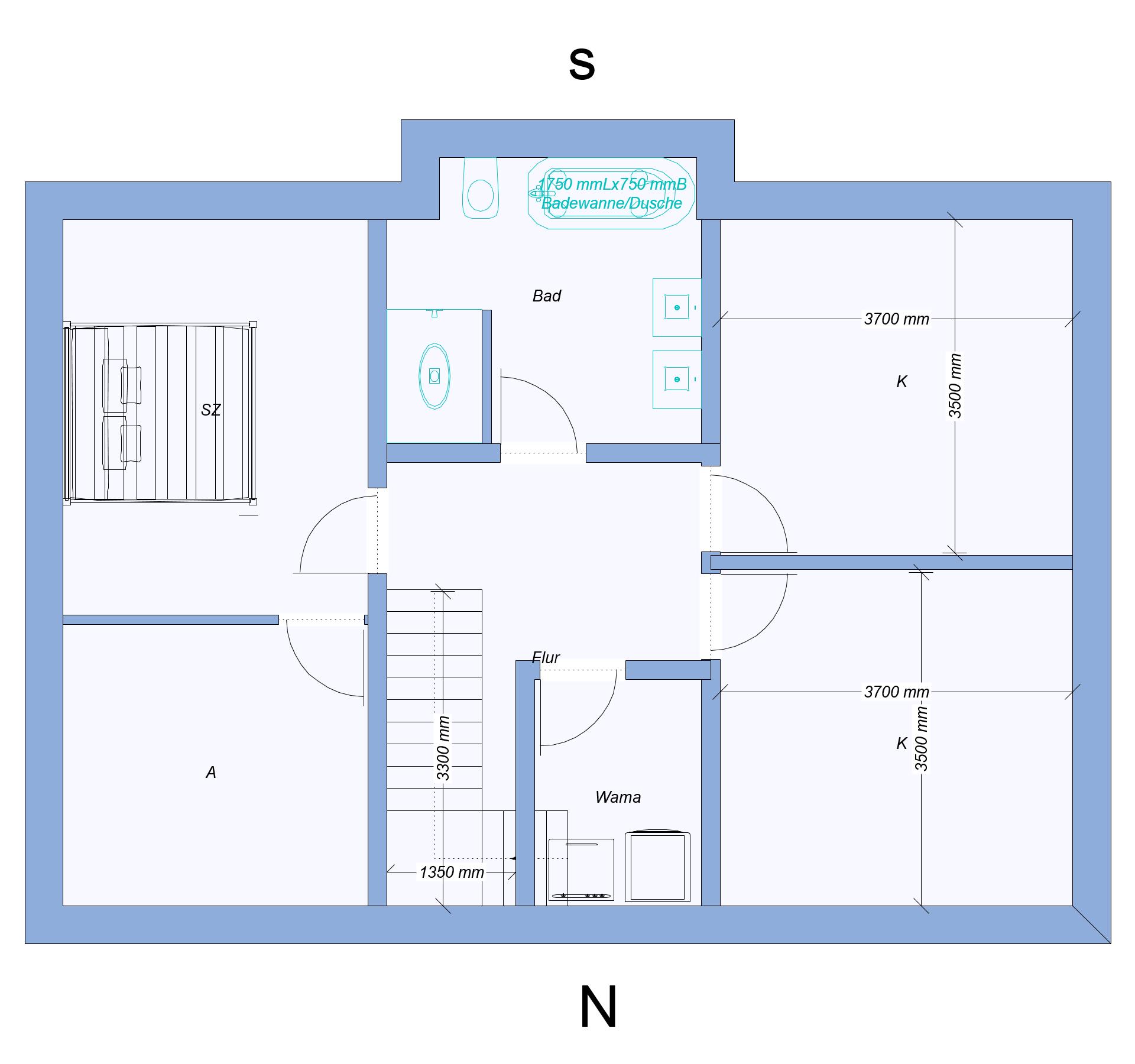

Grundrissplanung Einfamilienhaus 145qm bitte um Feedback

Was steckt - noch dazu bei einem Satteldach - hinter der Fastquadratischkeit des Grundrisses ?
Bei einer Anstattvilla-Grundfläche würde ich mir noch´mal überlegen, ob da eine altbaunostalgische Raumhöhe wirken würde. Meine spontane Regung beim Anblick der schrägen Ecke im Schlafzimmer war "so´was redet einem ein Stempelaugust natürlich nicht aus", und dem Fragezeichen hinter der getreppten Wand im Wohnzimmer schließe ich mich an.

Ich denke die fast Quadratform hat sich aus der Ausrichtung Ost-West mit dem Garten im Westen ergeben. Bei meinen Überlegungen komme ich bei einem schmaleren Haus mit der Aufteilung Küche, Flur, Hauswirtschaftsraum in der Breite nicht hin. Aber ich bin hier gern offen für einen anderen Vorschlag.
Was meinst du mit getreppte Wand?

Finde ich gar nicht so schlecht die Idee, das Haus etwas länger zu ziehen und dafür Küche - Essen - Wohnen alles auf die Südseite zu packen. Es kann ja trotzdem noch Fenster nach Westen Richtung Gartenausblick und Abendsonne geben. Eventuell ergibt sich daraus ein einfacherer Grundriss. Küche könnte man ja auch mit einer Schiebetüre oder so abtrennen, damit sie nicht zu offen ist.
kaho674
kaho674
Habt ihr vielleicht noch Ideen das anders aufzuteilen? Vielleicht würde sich dann auch mehr Stauraum im EG ergeben.
Ich seh da schwarz. Eure Wünsche sind m.E. völlig überdimensioniert für 145m². Die Treppe bringt am Ende das Fass zum überlaufen. Entweder Raumprogramm abspecken oder Budget und qm aufstocken.
