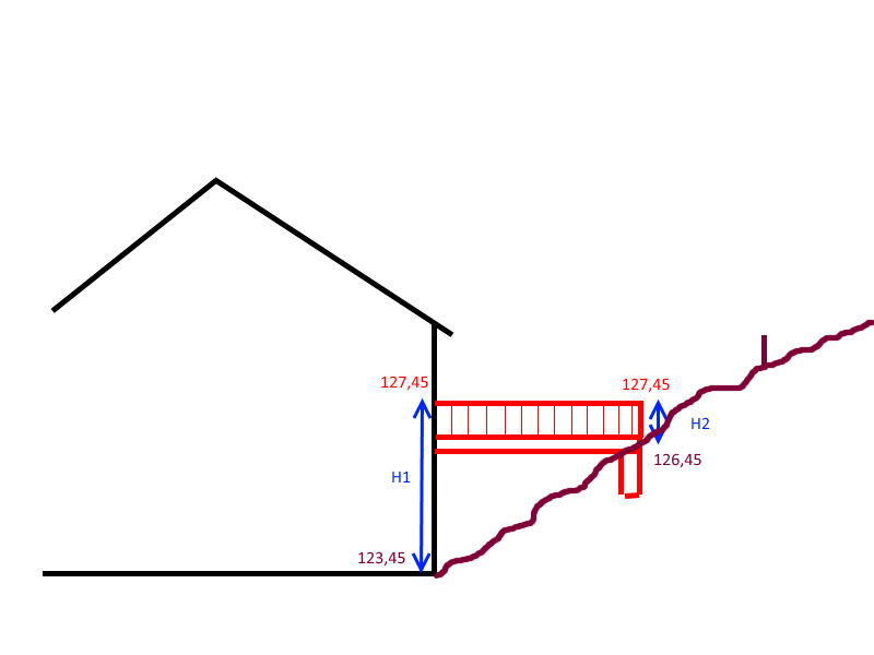

ich würde gerne einen großen Vorstellbalkon an die Nordwand bauen, in die Wand käme eine Balkontür, so dass der Balkon vom 1.OG aus betreten würde. Der Balkon soll ca 5 Meter tief sein (und 5-7 Meter lang). Nach ca. 5 Metern Tiefe würde der Balkon dann auf den Hang treffen. Wäre das erlaubt??
Also die Grundstücksgrenze wäre vom Balkonende noch ca. 3 Meter entfernt, und bezogen auf den natürlichen Geländeverlauf hätte der Balkon an seinem Ende praktisch die Höhe null, wie eine Terrasse.
Wie berechnen sich in so einer Konstellation die Abstandsflächen?

Wäre das erlaubt?Die Frage ist etwas zu allgemein gehalten. Bei 3m Grenzabstand sehe ich aber keine Abstandsflächen-Rechtlichen oder nachbarrechtlichen Probleme.Anne1234 schrieb:
Wie berechnen sich in so einer Konstellation die Abstandsflächen?für NRW:(H1+H2)/2*0,4=(Brüstungshöhe1-Geländehöhe1+Brüstungshöhe2-Geländehöhe2)/2*0,4=(127,45-123,45+127,45-126,45)*0,2=1,0 mindestens 3m
