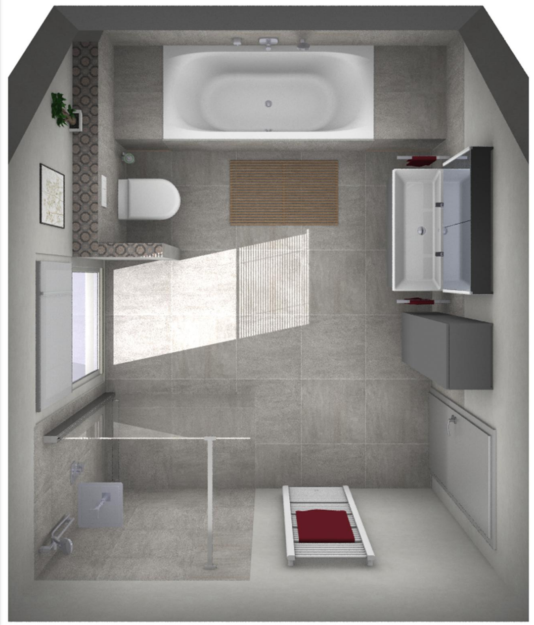

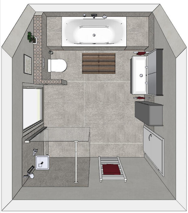

Chris2511
21.01.20 23:52
Wir haben eine ähnliche Größe. Ich mag aber kein geteiltes Bad. Hier mal unsere Variante.
Draufsicht auf modernes Badezimmer: Badewanne oben, Toilette links, Dusche unten, Waschbecken rechts.
Draufsicht Badezimmer: Badewanne oben, Toilette links, Doppelwaschbecken rechts, Holzbank in Mitte.
22.01.20 10:06
[ATTACH alt="Screenshot_20200121-234828~2.png"]42213[/ATTACH]
[ATTACH alt="Screenshot_20200121-234921~2.png"]42214[/ATTACH]
Sehr schön! DAS ist ein Bad!
