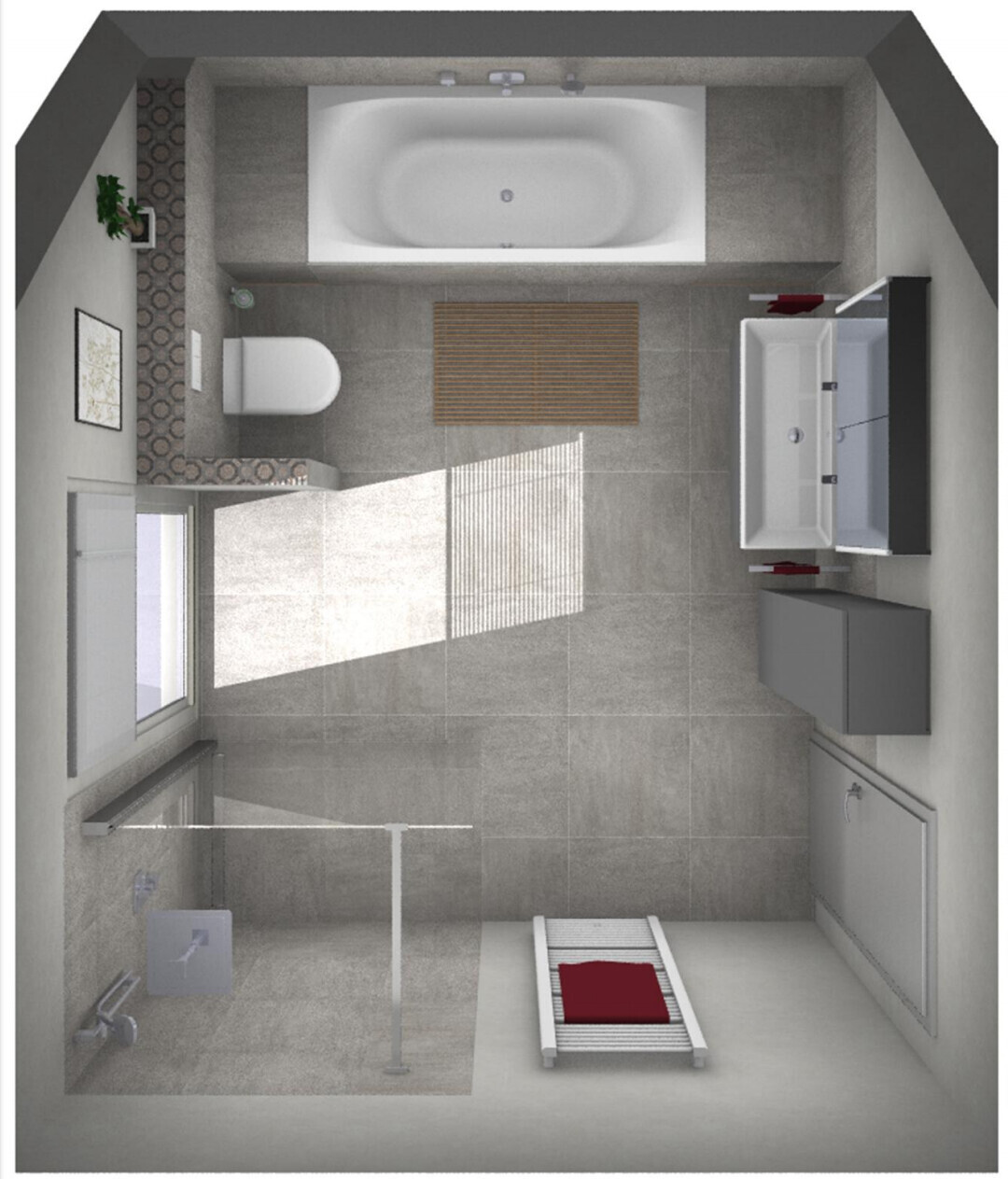

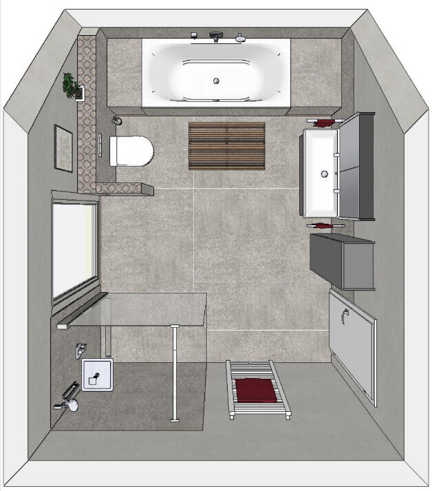

anbei die aktuelle Badplanung für unser Familenbad im OG mit 11,5qm Gesamtfläche.
Dieses ist im OG einer Stadtvilla mit 155qm ohne Keller, Bad befindet sich an der Nord-West Ecke des Hauses.
Bewohner: 2 Erwachsene und 2 Kinder (6+10 Jahre)
Die Wände sind fix, Fenster- und Türenmaße auch. Die Positionen der Tür könnte
noch auf der Wand geschoben werden.
Es geht um eure Meinung und Verbesserungsvorschläge zur Größe, Anordnung von Dusche/WC/waschbecken/Wanne bzw. Vorwänden.
Die 3D Ansichten wurden mit dem V&C Badplaner erstellt, daher sind einige Details nicht richtig dargestellt:
- Der Duschbereich bekommt eine Ablaufrinne an der Fensterseite.
- Der Duschbereich hat eine Größe von 90 x 160cm (b x l)
- Badewanne wird eine Schröder Luzern Eckwanne mit 165 x 90cm (b x l)
In die Ecke hinter der Tür soll der Wäschekorb und noch ein Badmöbel (Regal, Kommode, Schränkchen)
Ein elektr. Handtuchheizkörper wird nachgerüstet, falls in der Praxis nötig. Wärmebedarfsrechung sieht keinen vor.

hampshire
21.01.20 15:02
Bin zwar nicht angesprochen, habe das T aber ebenfalls nicht Deckenhoch ausgeführt sondern 2,10m hoch. Die Wände sind in Holzständer und Fermacell ausgeführt, darüber gefliest bzw. gestrichen (wir haben noch ein Regal neben der Toilette integriert, die Dusche ist breiter und hat einen gefliesten Sitzplatz). Die Stärke haben wir auf die Installation abgestimmt. Der Spülkasten verschwindet komplett in der Wand zwischen Dusche und WC, die Armaturen sind wandintegriert. Die anderen Wände haben ca. 12 cm.
lastdrop21.01.20 16:44
Bei uns ähnlich.
Hoch ca. 210/220.
Waschbeckenwand dürfte 12cm sein.
Die Wand zwischen WC und Dusche ist aber dicker, mindestens 24. Ist ja auch Spülkasten drin.
Ich glaube, bei uns ist es auch Fermacell (oder Trockenbau).

wir sind noch am bauen. Im März kann ich von den ersten Duschorgien berichten. Die Badplanerin sagte ab 120cm würde nichts rauslaufen, höchsten ein paar Spritzer die man mit einem Vorlegehandtuch in den Griff bekommt. Das der Fliesenleger für ein ausreichendes Gefälle sorgt ist wohl noch wichtig
Katdreas
21.01.20 23:30
Uns wurde auch wegen Statik zu Deckenhoch geraten. Ist auch nur eine 11er Wand.
Ja, die Dusche ist recht dunkel. Ist ja auch noch vom Fenster abgewendet. Glaub viel hätten da 30cm oben offen aber auch nicht gebraucht. Wir haben in der Dusche zwei Spots in der Decke und einen LED Streifen im oberen Bereich der Wand. Der kann dann noch die Farbe wechseln und wird mit Bewegungsmelder gesteuert
