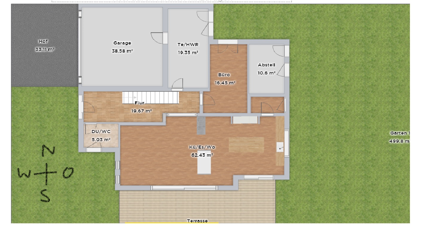

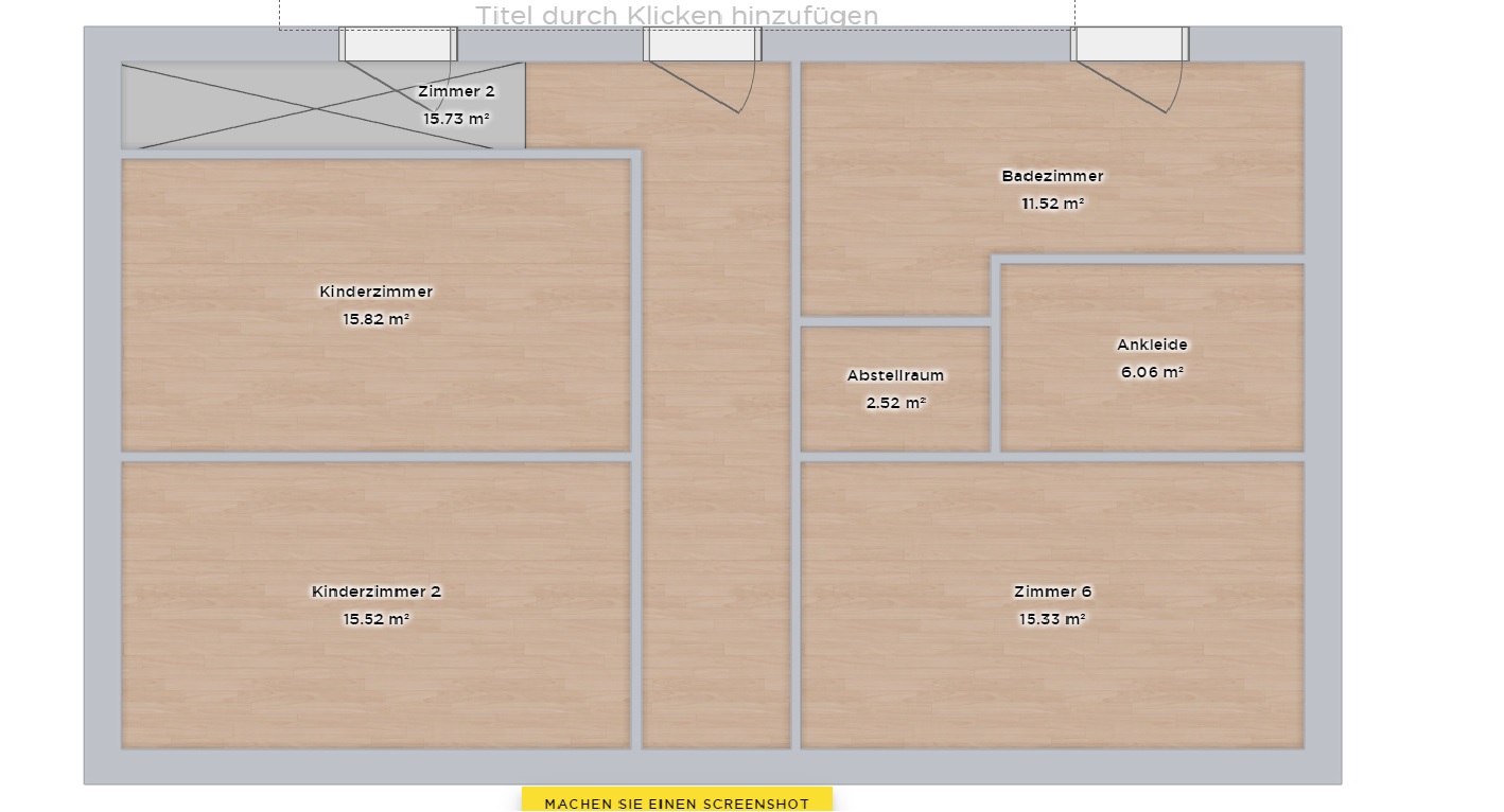

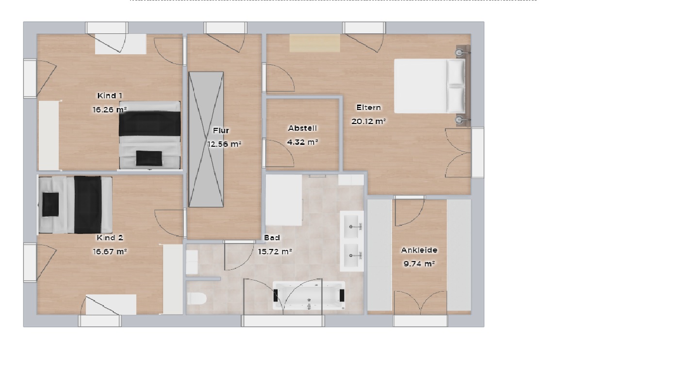

Hallo zusammen!
Wir haben ein Grundstück gekauft mit den Maßen 21,5m (Breite an der Straße) x 38m (Länge).
Wir haben 3 verschiedene Grundideen

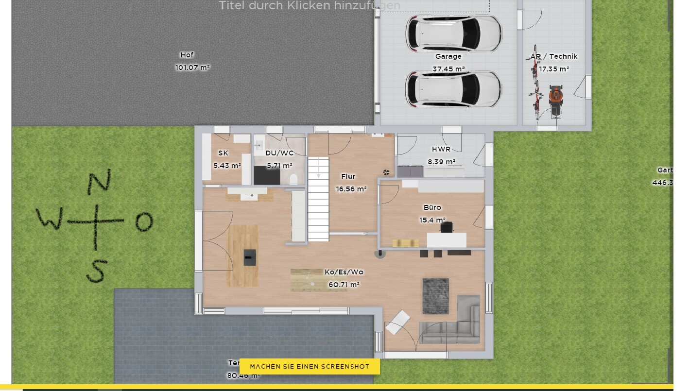

- Garage vorne mit 3m Abstand zum Nachbar (Bild 1)
- Garage nah an der Straße mit Eingang West (Bild 2+3)
- Garage weiter hinten (=mehr Aufschüttung) (Bild 4+5)
und würden gerne wissen, wo die Vor- und Nachteile dieser aus eurer Sicht liegen.
Wir sind um jeden Verbesserungsvorschlag und jede neue Idee dankbar!

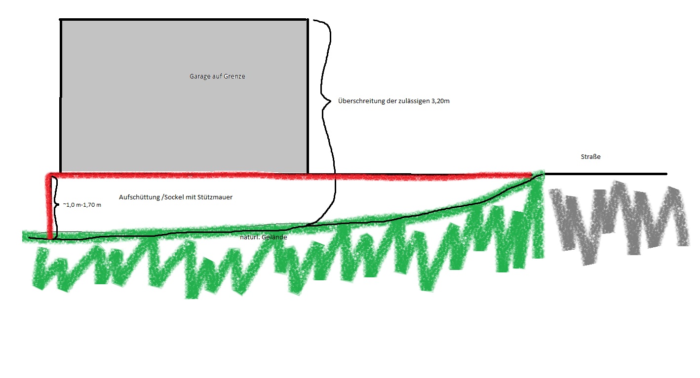

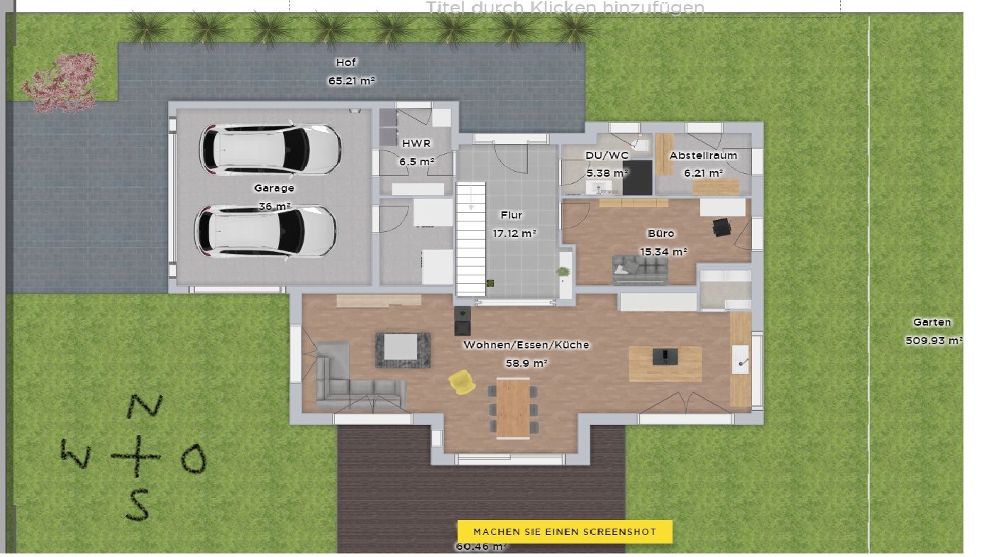

Das Problem liegt, wie unten beschrieben darin, dass

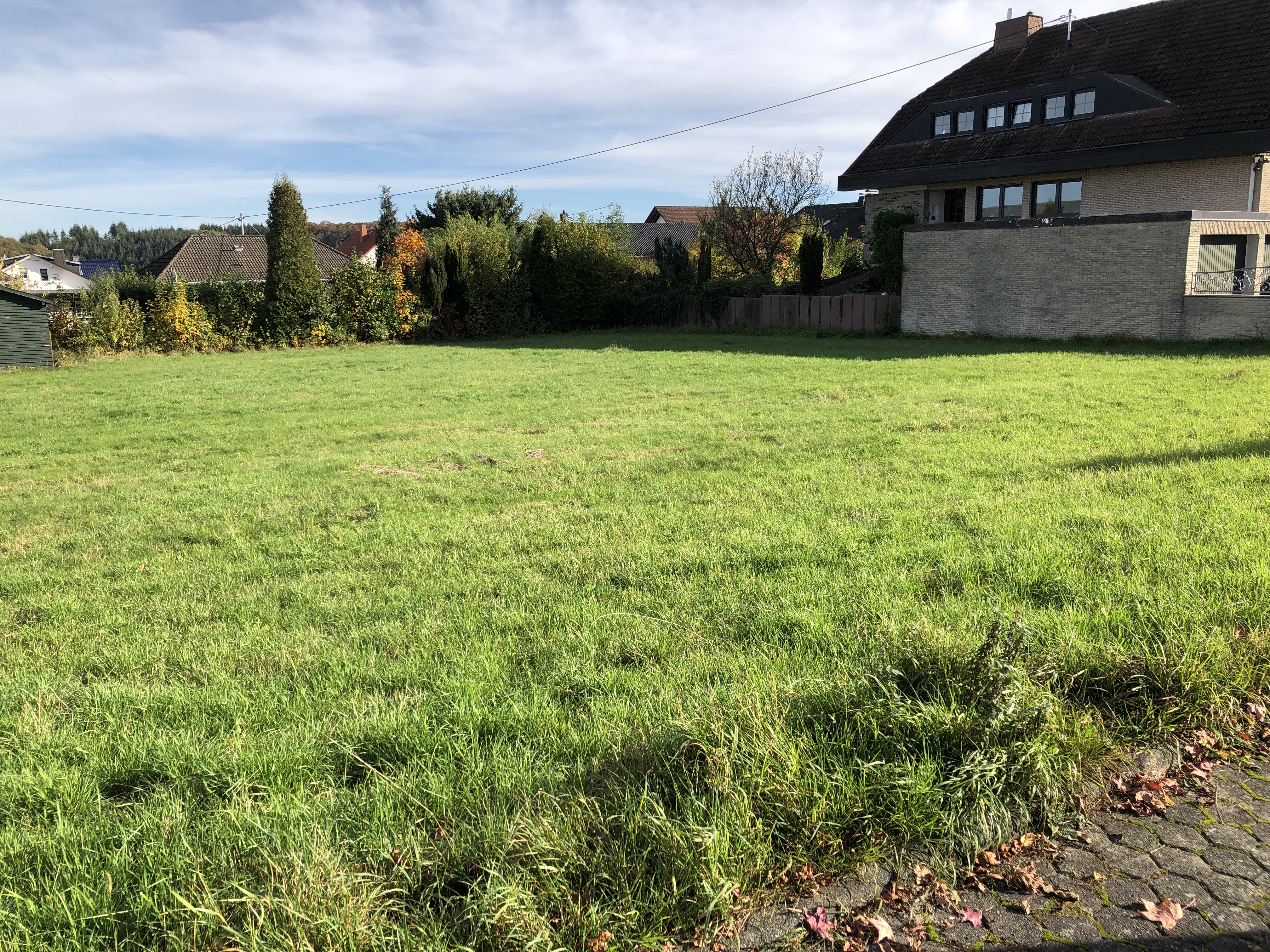

1. das Grundstück schmal ist und wir die (zugebaute) Südseite (Bild 6) trotzdem gut nutzen möchten, also schmal bauen wollen und
2. dass das Nachbargrundstück im Norden noch nicht bebaut ist und ebenfalls abfällt, was durch eine Aufschüttung zu Problemen bei der Garagenhöhe führt (siehe Bild 7).
Wir wissen natürlich, dass es einfacher wäre, die Garage tiefer zu setzen und mit Treppen ins Haus zu kommen oder die Garage sogar ganz losgelöst vom Haus zu stellen.
Wir hoffen aber, dass wir es anders lösen können.

-Durch angrenzende Nachbargarage im Süden (siehe Bild) gerne schmales Haus - Platz für Terrasse
-Grundstück fällt von der Straße (Westen) Richtung Osten immer mehr ab. Wir wollen gerne auf Straßenhöhe bauen, dh. Aufschüttung (~1,00-1,70m)/Keller notwendig. Wenn wir die Garage im Norden auf die Grenze setzen, würde diese durch die Aufschüttung deutlich höher als die gesetzlich vorgegebenen 3,20m.

Grundriss eines Einfamilienhauses mit Garage, Hof und Garten
Grundriss eines Einfamilienhauses mit Garage, Flur, Küche, Wohnzimmer, Terrasse und Garten
Grundriss einer Wohnung mit Badezimmer, Ankleide, Abstellraum und mehreren Zimmern.
Grundriss eines Hauses mit offenem Wohnen, Büro, Flur, Küche, Garage und Garten.
Grundriss eines Hauses von oben: zwei Kinderzimmer, Elternzimmer, Bad, Ankleide, Flur, Abstellraum.
Große grüne Wiese vor Wohnhäusern, rechts modernes Haus mit Steinmauer, klarer Himmel.
Querschnitt: graue Garage an Grenze, rote Stützmauer, grüne Naturfläche, Straße Überschreitung 3,20 m

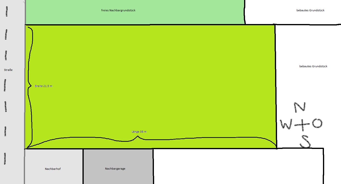

Das ist alles ganz wunderbar ausgefüllt, aber kannst Du noch kurz das gesamte Grundstück skizzieren inkl. Straßenverlauf und Kompass?
Pinky0301
Pinky0301
Ist das immer nur ein Ausschnitt des Grundstücks oder planst die Terrasse bis an die Grundstücksgrenze?
Mudo1991
Die Bilder sind im Süden angeschnitten. Bisher hatten wir bei den Entwürfen ca. 5-6 m Abstand zur Nachbargarage. Die Terrasse soll nicht bis zur Grundstücksgrenze gehen.
kaho674
kaho674
Ich bin auch wirklich ein Sonnenanbeter, was den Grundriss angeht, aber die Terrasse soll den Blick in den Garten öffnen. Ihr guckt auf den Gartenzaun. Das ist nicht so toll. Willst Du das nicht lieber noch mal ändern?
