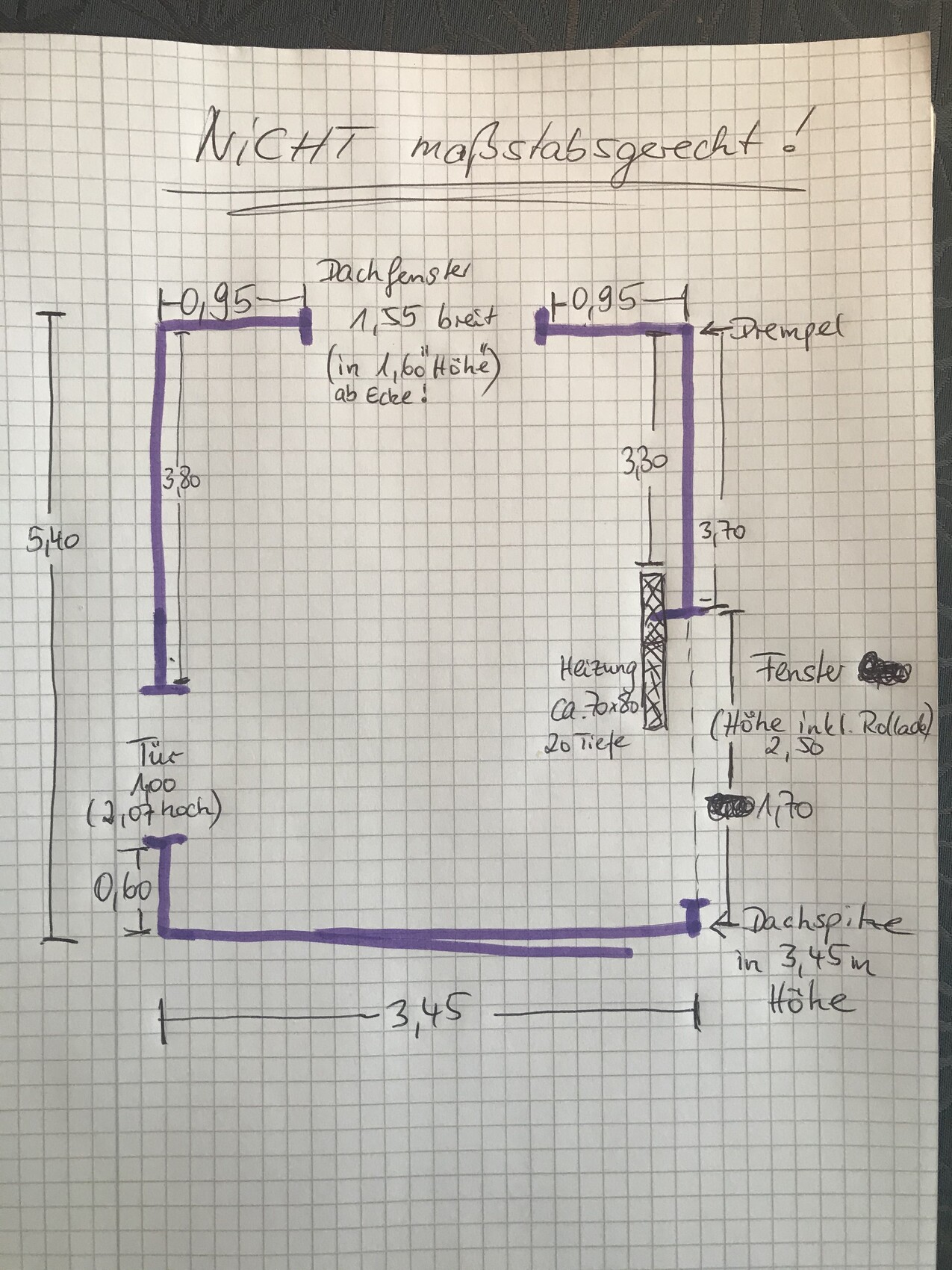

Ich war wohl etwas leichtfertig und oberflächlich hier mit ein paar geschätzten Maßen um mich zu schmeißen ...sorry, bin halt kein Handwerker
Anbei Skizze mit Maßen! Nicht schimpfen: ich habe mein Bestes gegeben
das schwebende hochbett fand ich auch mal sehr attraktiv. Aber über der Tür verbleiben nur 1,38 bis zur Spitze bzw. Über dem Fenster (wegen Rollladenkasten) nur 0,95 bis zur Spitze.
und das Bett benötigt einen „Unterbau“/Träger plus Lattenrost plus Matratze...da erschien mir zu wenig Platz??????
die Möbel werden neu gekauft, deshalb habe ich keine Maße! Ein Bett mit 1,20-1,40 Breite wäre allerdings schön.
Handgezeichnete Grundriss-Skizze mit Abmessungen, Türen, Fenstern und violetter Leitungsführung.

Die 60 cm hinter der Tür gehen bis zur Türzarge?
Climbee
03.01.20 10:51
Zwei Dinge noch: wo ist die 2m-Linie und wie hoch ist der Kniestock? Und wie alt ist das Mädel?
03.01.20 11:01
Ich sag mal, egal wie alt und ob 1,40er Bettbreite nicetohave: ich seh da nur einen nachträglichen Drempel von ca. 1 Meter Höhe. Und das Bett passt dann prima, egal wie breit gewünscht, neben die Tür. Ich bleibe auch bei meinem Vorschlag mit Lichtleiste, um der „Angst“ oder der Animosität etwas entgegenzukommen. Zudem könnte ich mir den Drempel als Regalwand vorstellen. Ein Hochbett dagegen finde ich absolut kontraproduktiv in a) diesem Raum und b) eben dieser Animosität.
Der Raum ist so wie er ist. Und beim Fenster würde ich eher mal einen Spiel-Tisch, später einen Schreibtisch stellen.
