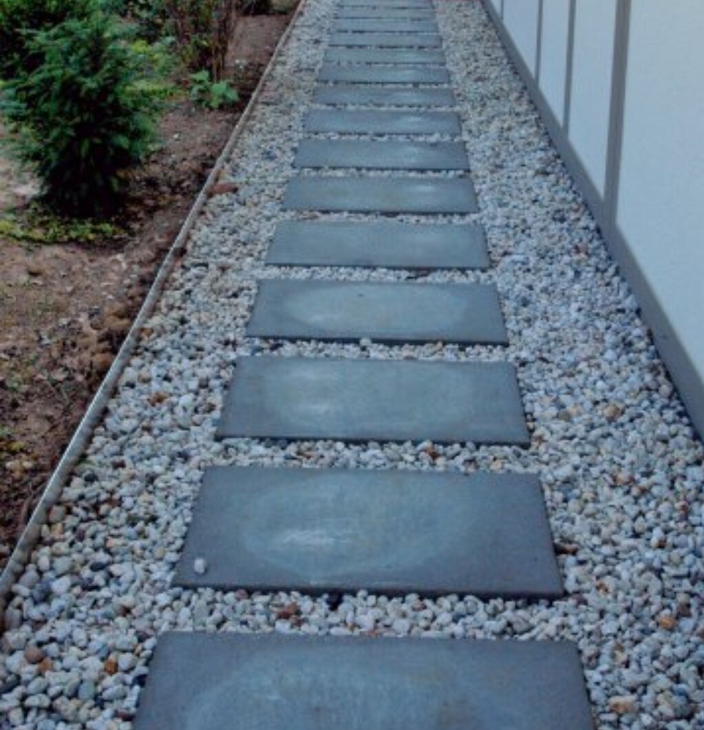

Geht mir auch so, dieses Streifen gefällt mir nicht sonderlich, auch wegen des nicht nutzbaren Raums ; es ist aber laut GU nötig, damit die Feuchtigkeit nicht zu stark in die Wand steigt (ja, Schmutz auf den Außenwänden ist ein weiterer Grund).
Ich habe mir gedacht, das Streifen breiter zu gestalten, die 15 cm von der Wand rundherum wie empfohlen aus Schotter lassen, aber jede ca. 25 cm eine Naturstein-Platte setzen, damit man im trockenen ums Haus gehen kann.
So in der Art (wobei laut GU die Schottersteine dicker sein sollen)
Gartenweg aus quadratischen Steinplatten auf Kies, neben einer Hauswand, links Sträucher.
seat88
22.12.19 09:23
The Same...
Moderne Gartenpfad mit schwarzen Trittplatten auf weißem Kies führt zum Haus Nr. 5.
lesmue79
22.12.19 09:24
Sieht schon mal schick aus das Bild... das könnte ich bei uns zumindest auf der Seite machen wo das Carport und der Schuppen hinkommt... Die andere Seite ist vom Grundstück her zu schmal als das man so nen breiten Streifen machen könnte (machen ging schon glaub nur das sieht dann nichts aus) Bliebe noch der Übergang Richtung Terrasse
