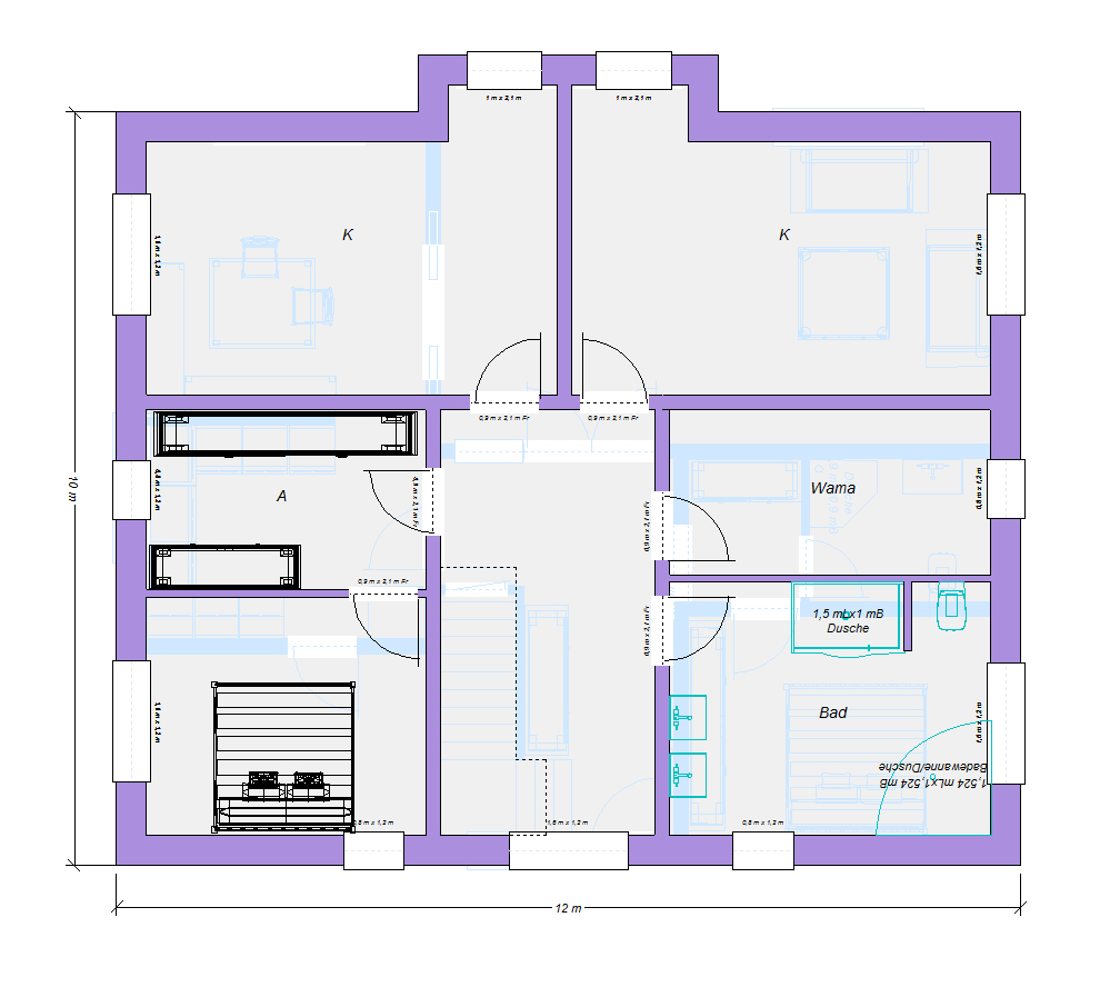

Wobei Ankleidezimmer für uns in die Kategorie "eher überflüssig" fallen. Wir haben kein Problem damit, uns im Schlafzimmer umzuziehen, dafür muss ich nicht extra in einen Nebenraum (ich weiß, ist aktuell schwer in Mode) gehen.
Wir planen mit Ankleidezimmer, aber nicht aus Gründen einer aktuellen Mode, sondern aufgrund der gesammelten Mode der Vergangenheit .
In einem einzelnen Schrank im Schlafzimmer würden wir gar nicht alles unterkriegen. Durch das Ankleidezimmer haben wir zwei breite Schrankwände und können dort neben Schuhen und Winterjacken auch Bettwäsche, Handtücher etc. einlagern.

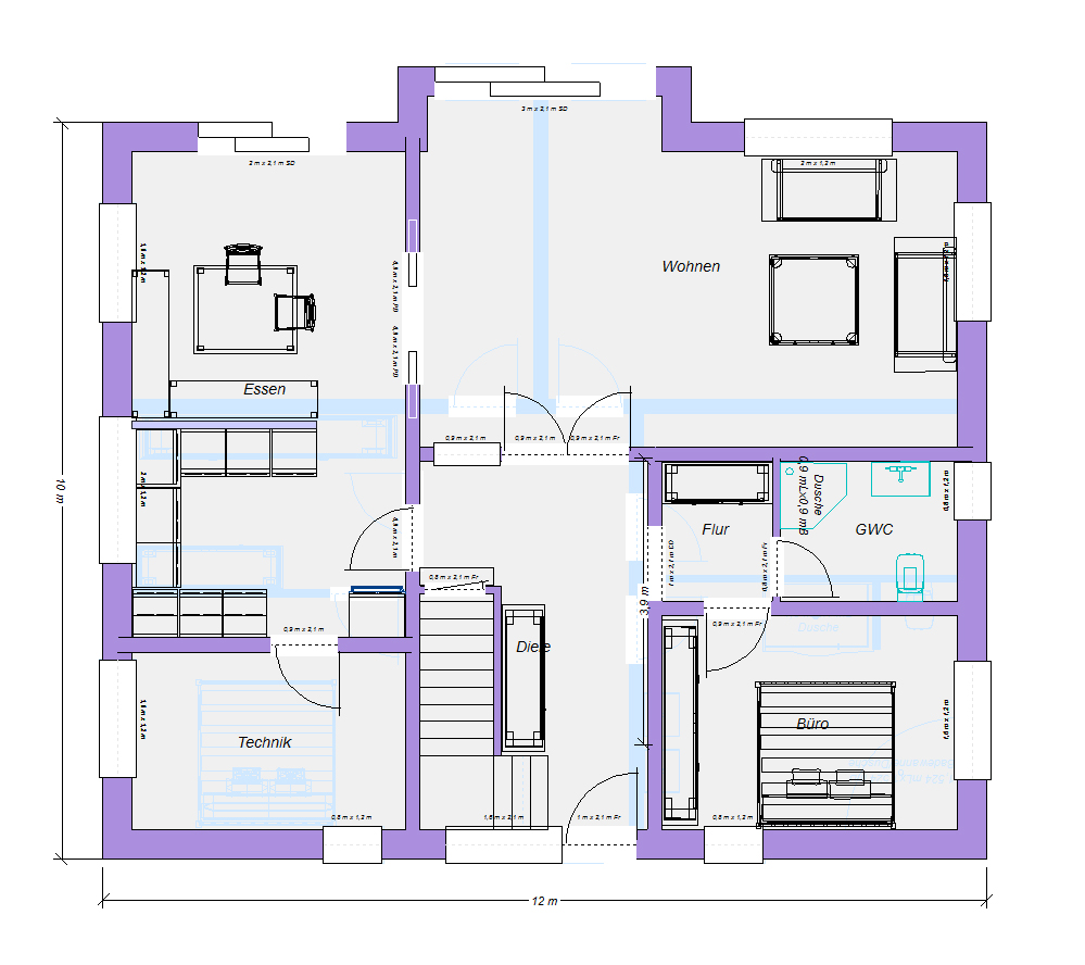

ltenzer
Du meinst jetzt im EG zwischen Büro / Gast und Gäste-WC? Den Bezeichner hab ich vergessen zu ändern, aber stimmt schon, schöner wär, wenn man Gäste-WC und Technik noch tauschen könnte.
Im EG ist das Zimmer doch eher als Arbeitszimmer geplant und Gäste werden nur selten erwartet, soweit ich mich erinnere. Finde diesen Weg daher jetzt nicht so bedeutsam und würde dafür den guten Plan nicht aufbrechen.
Wir überlegen noch, ob wir so bauen, dass man im Alter das OG vermieten kann und wir als Rentnerehepaar dann nur das EG bewohnen.
Heute ist das Gestern von morgen. Dieses Konzept, im Alter aus Nostalgie an der ollen Bude von wo die Kinder noch klein waren festzuhalten, wird sich schon sehr bald überlebt haben. Der Anteil der Bestager an der Bauherrengemeinde nimmt stetig zu, und damit der Trend wieder ab, in vorauseilendem Gehorsam auf die Lifta-Lebensphase hinzuplanen.

Grundriss eines Hauses mit Wohnen, Essen, Diele, Flur, Technik, Büro, GWC, Dusche und Treppenhaus.
Grundriss eines Hauses mit zentraler Treppe, zwei großen Zimmern oben, Bad, Dusche und Waschküche.
Bei diesem Grundriss wäre eine spätere Trennung denkbar. Dazu würde man eine halb gewendelte Treppe nehmen, statt der 1/4. Wie sinnvoll sowas ist, ist eine andere Frage.
Kamin hab ich vergessen, wäre aber kein Problem. Der würde oben durch den Waschmaschine gehen und unten an der WZ-Wand anliegen.
Neubau2020
Die Variante finde ich clever gelöst.
Was meinst du mit deiner Aussage?
