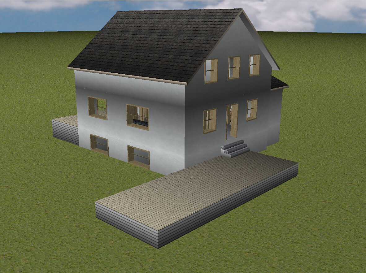

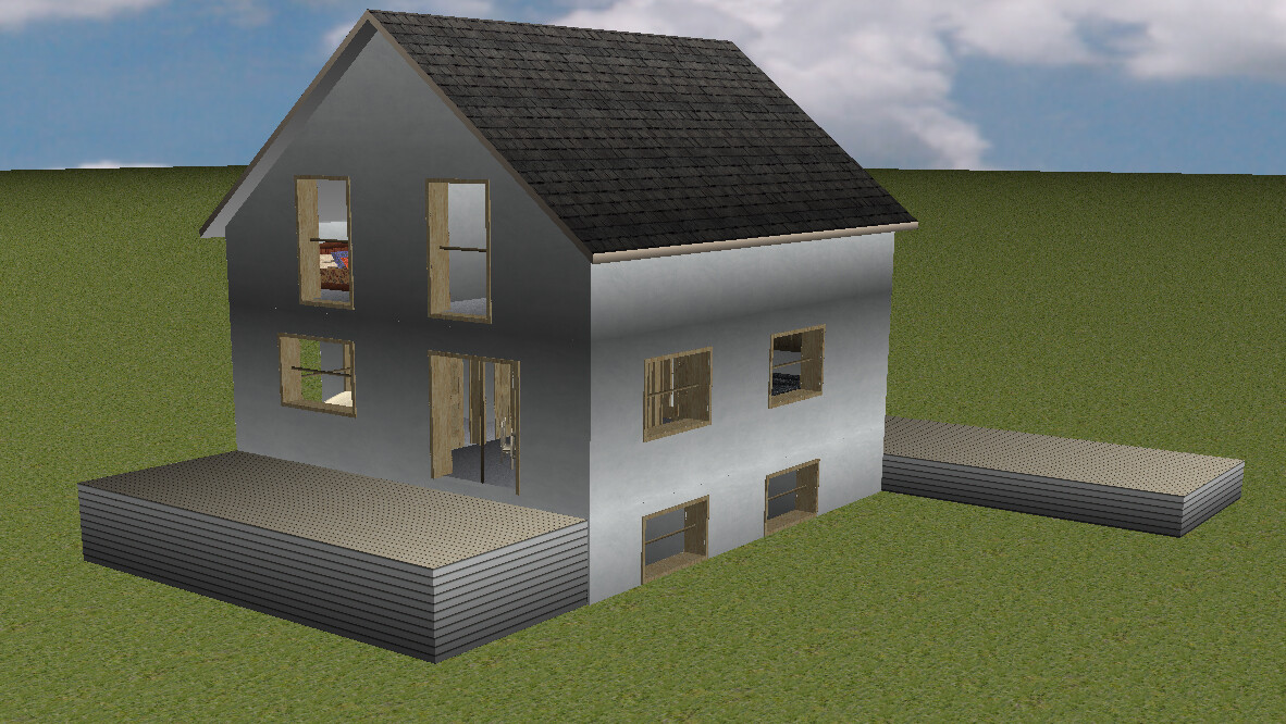

Nunja, die Wege müssten ja schon auf Straßenniveau sein. Terrasse noch höher.
Müsste dann etwa so aussehen:
Zweistöckiges graues Haus mit dunklem Satteldach, vielen Fenstern und großen Holz-Terrassen auf Gras.
Zweistöckiges Haus mit grauer Fassade, Satteldach und umlaufender Holzterrasse.
Jetzt kann man sich überlegen, wie man noch anschüttet, Treppen oder "Rutschen" setzt - wobei ich letztere nur vom Spielplatz kenne.

28.09.19 09:49
Ja, genau. Nach TE Grundriss werden zur Straße keine großen Fenster benötigt, der Bereich wird komplett aufgeschüttet, ebenso Terrasse und Stellplatz, dann schön gestaltete Böschungen, eine Treppe und eine Rutsche zum höhenmäßig unveränderten Garten. Das wird super.

kaho674
28.09.19 11:21
Escroda schrieb:
Nach TE Grundriss werden zur Straße keine großen Fenster benötigt, der Bereich wird komplett aufgeschüttet, ...
Bitte bedenken: Die Straßenseite ist die "Licht"-Seite. Da wären Fenster schon schön. Da plan ich eher die Räume unten neu.
Ich würde vermutlich nur Terrasse und Wege anschütten. Vorn und hinten Fenster rein.
