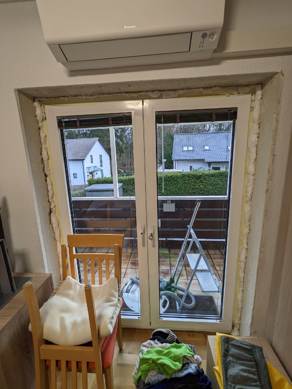

Ein paar normale Sanierungsarbeiten finden wieder statt.

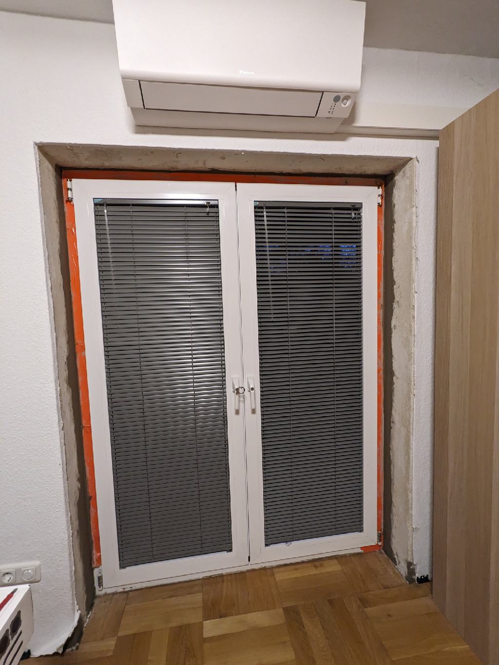

Die Balkontür war nur von Innen mit Silikon abgedichtet. Außen der alte Blechrahmen über dem Spalt von Rahmen und Mauerwerk. Aber dazwischen nichts. Nicht einmal Bauschaum. Deswegen bildet sich an der Wärmebrücke etwas Schimmel.
Alles freigelegt und mit Spezialschaum verschlossen. Danach wieder verputzt.
Doppelflügeltür mit horizontalen Jalousien, weißem Rahmen, Holzfußboden; Klimagerät darüber.

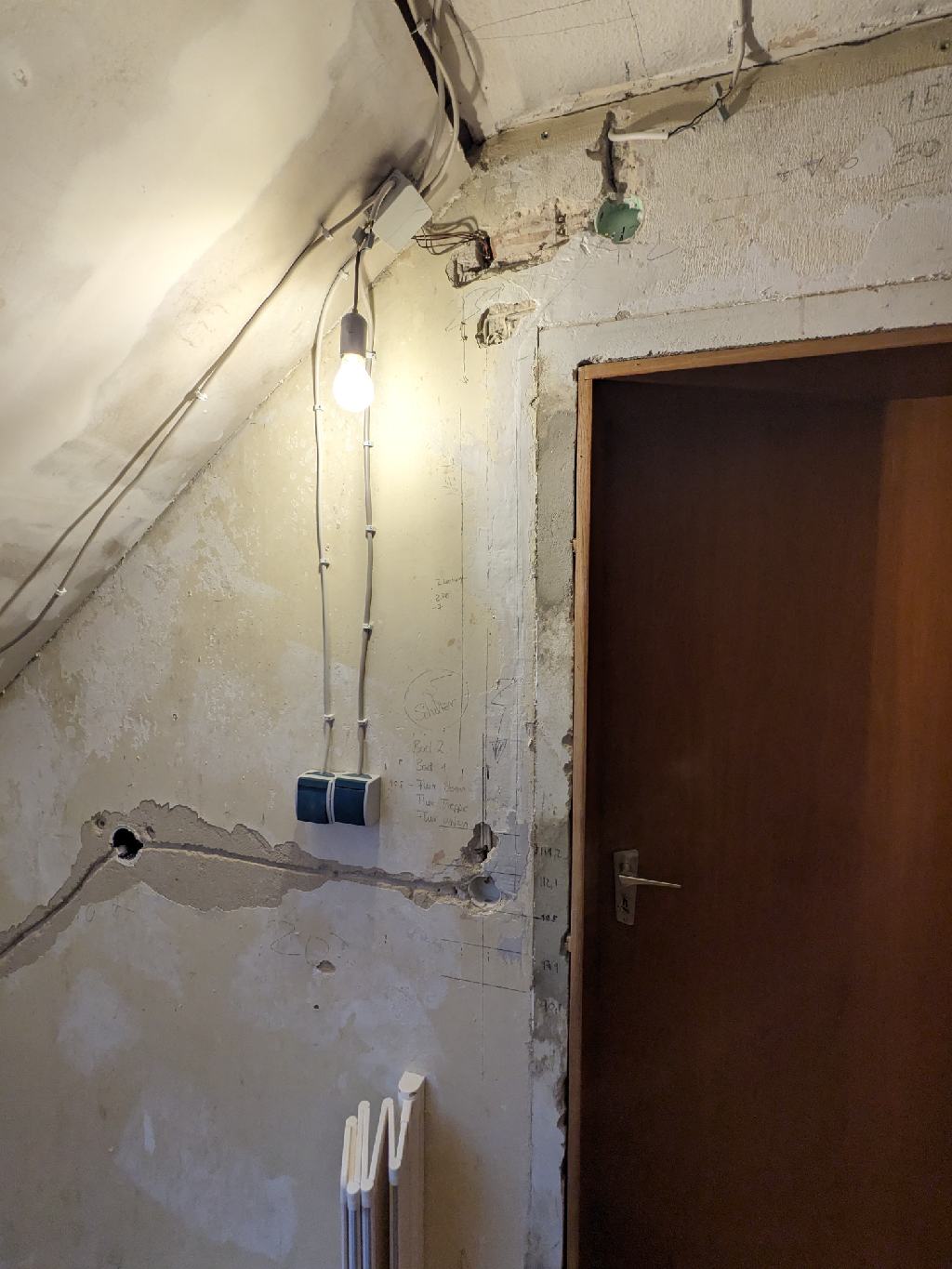

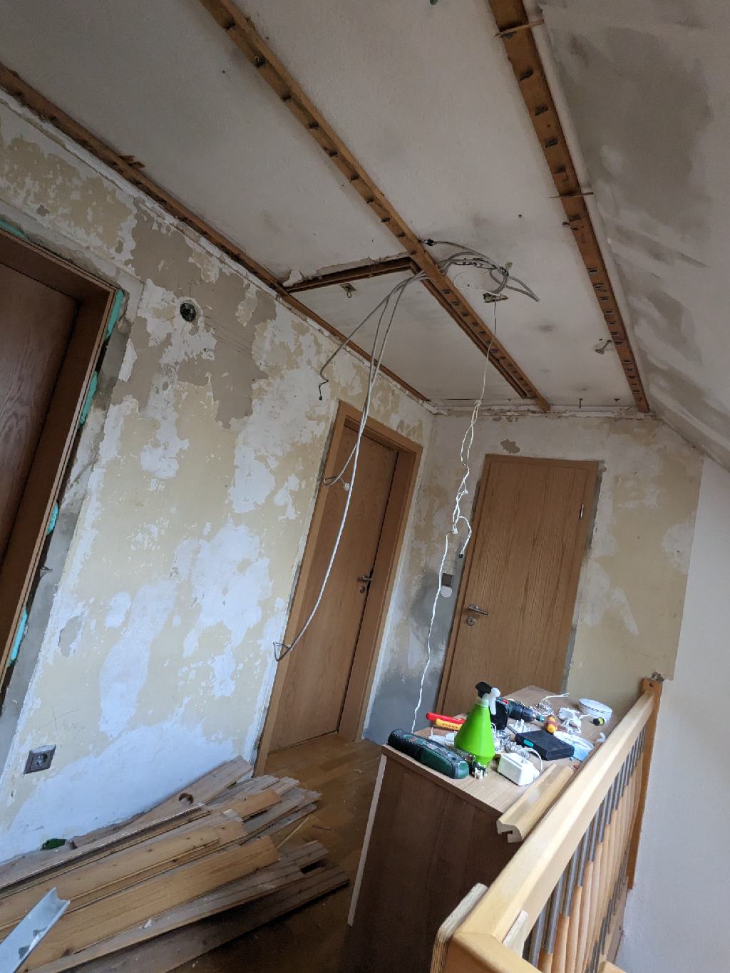

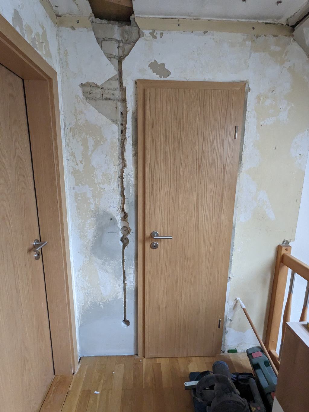

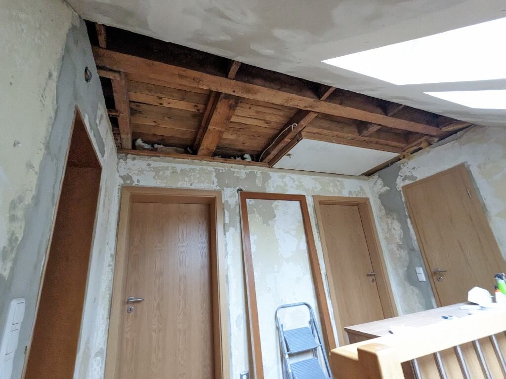

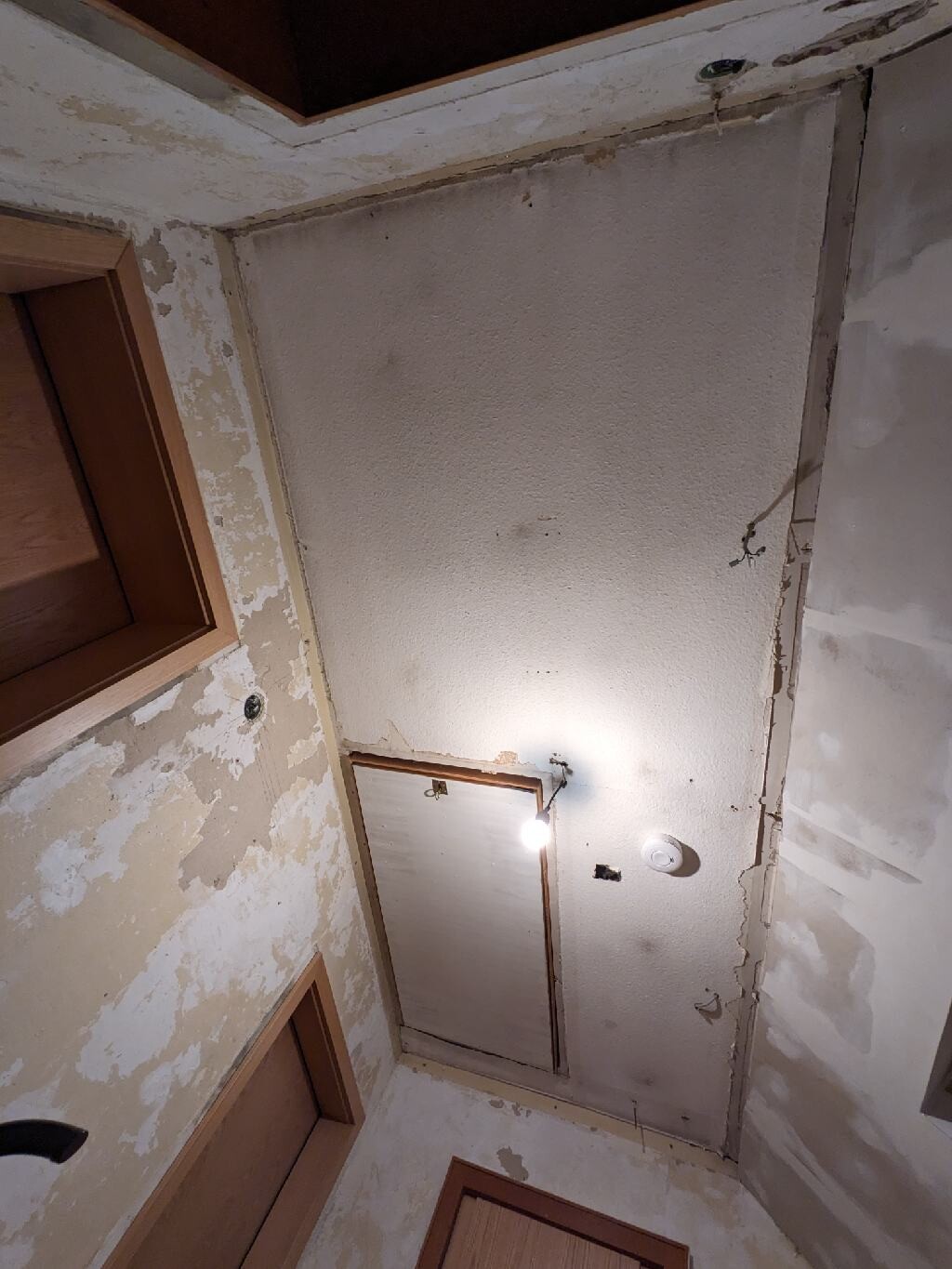

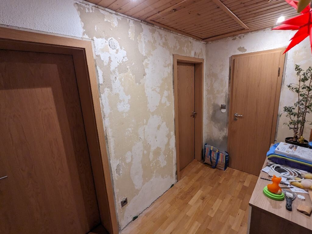

Im OG-Flur Tapete und Deckenverkleidung entfernt. Damit alles neu kann.
Decken- und Wandflächen stark beschädigt, abgeblätterter Putz; eine Glühbirne hängt.

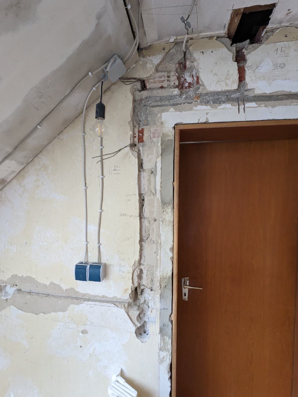

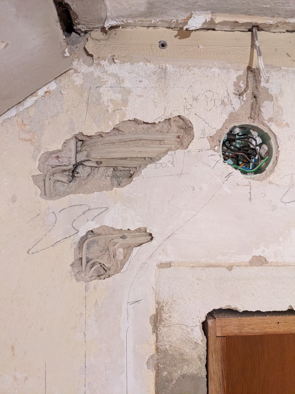

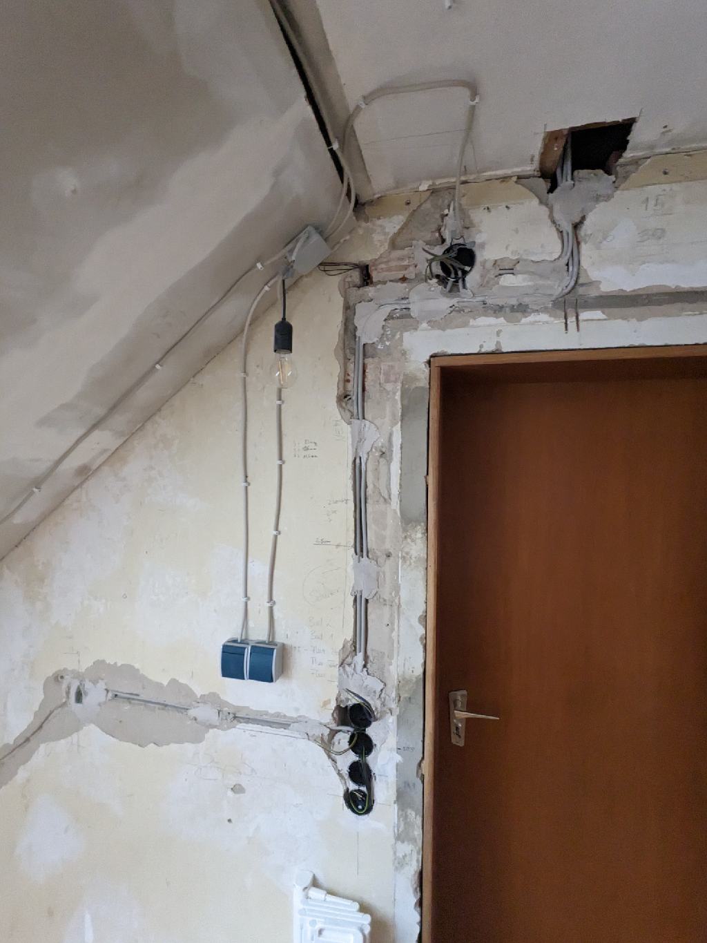

Dann noch etwas Forschung in der Elektrik, soll ja auch neu gemacht werden.
Beschädigte Wand mit offenem Putz, sichtbare Verkabelung und Rohre.
Flur mit drei Holztüren, abblätternder Putz, Holzboden, Pflanze rechts, Tisch mit Kleingeräten.
Innenraum mit weißen Doppelfenstern zum Balkon; Stuhl mit Decke, Kleidung, draußen Leiter.

Weiter geht es. Erst mal den alten Strom provisorisch umlegen.
Unfertiges Renovierungszimmer: freiliegende Kabel, Glühbirne, rauer Putz, Tür rechts, Heizkörper unten

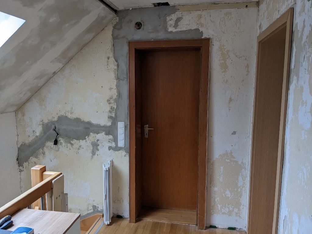

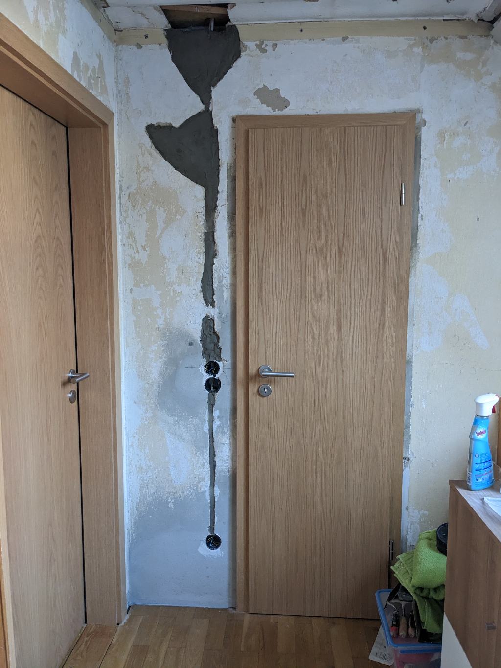

Dann ist Platz zum Schlitzen, leider haftet der alte Putz nicht mehr überall ausreichend.
Flur unter Renovierung: brüchige Wand mit Putzabplatzungen, Holztür rechts, Werkzeug am Boden

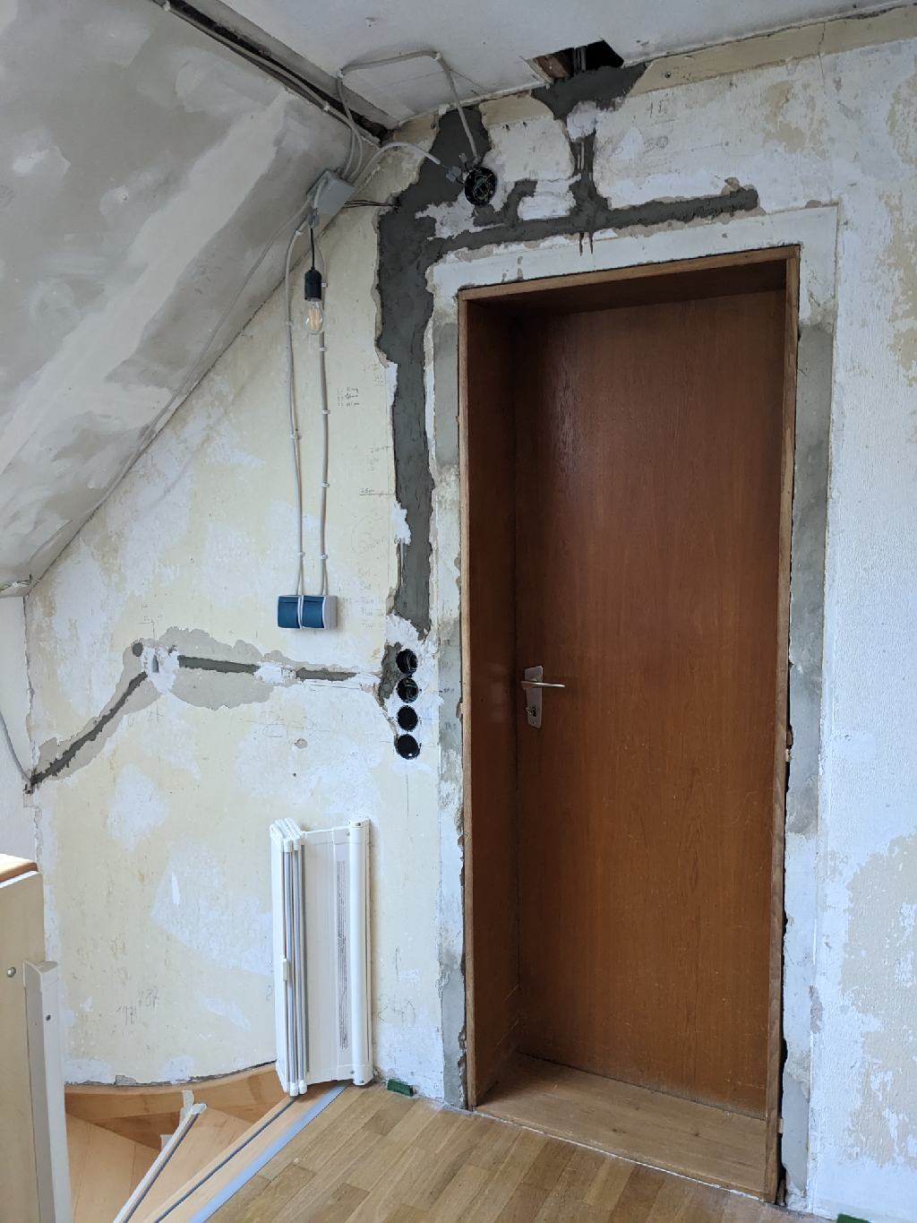

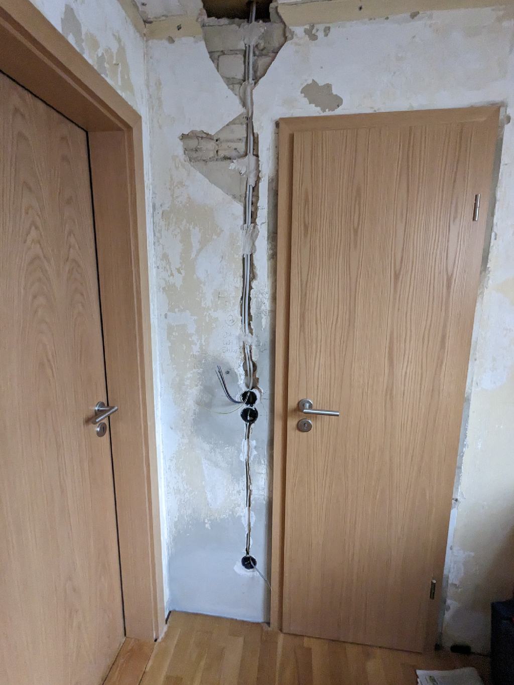

Dann neue Kabel verlegen:
Flur mit zwei Holztüren; freiliegende Kabel, rissige Wand und offenes Kabelgewirr.

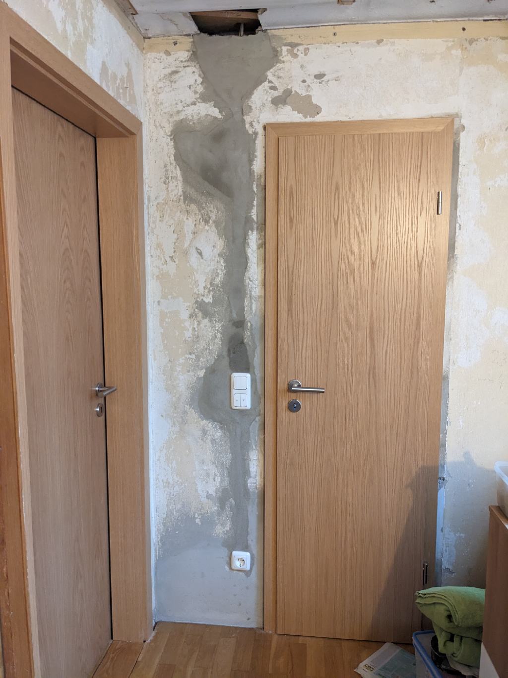

Und dann die erste Schicht vom neuen Putz rauf:
Flur mit beschädigter Wand: großer vertikaler Riss und freigelegte Öffnungen, Holztüren.
Renovierungsraum mit offener Holztür, roher Putz, Kabeln und Glühbirne

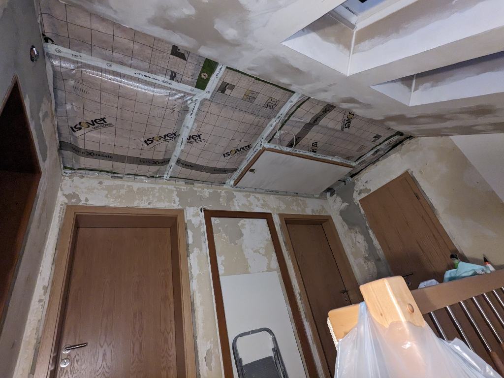

Kleines Update.
Inzwischen ist es verputzt, verkabelt und alle Provisorien wieder entfernt.
Die alte Rigipsdecke ist samt Dämmung weg.
Neue Dämmung angebracht.
PS: Das ist erstmal mein letzter Beitrag. Dank der neuen "technischen Mitteilung" nur mit Mühe zu schreiben, Bilder einfügen klappt auch nicht mehr.
Ihr müsst halt euch denken, welches Bild zu welchem Text gehört.

Zwei Holztüren in einem renovierungsbedürftigen Raum mit sichtbaren Putzarbeiten
Türrahmen an renovierungsbedürftiger Wand, schräge Decke, abblätternder Putz, Treppenabsatz.
Renovierungsraum mit freigelegten Deckenbalken, verputzten Wänden, drei Holztüren und Leiter.
Freigelegte Decke während Renovierung mit Isoliermaterial, Türen und Leiter.
