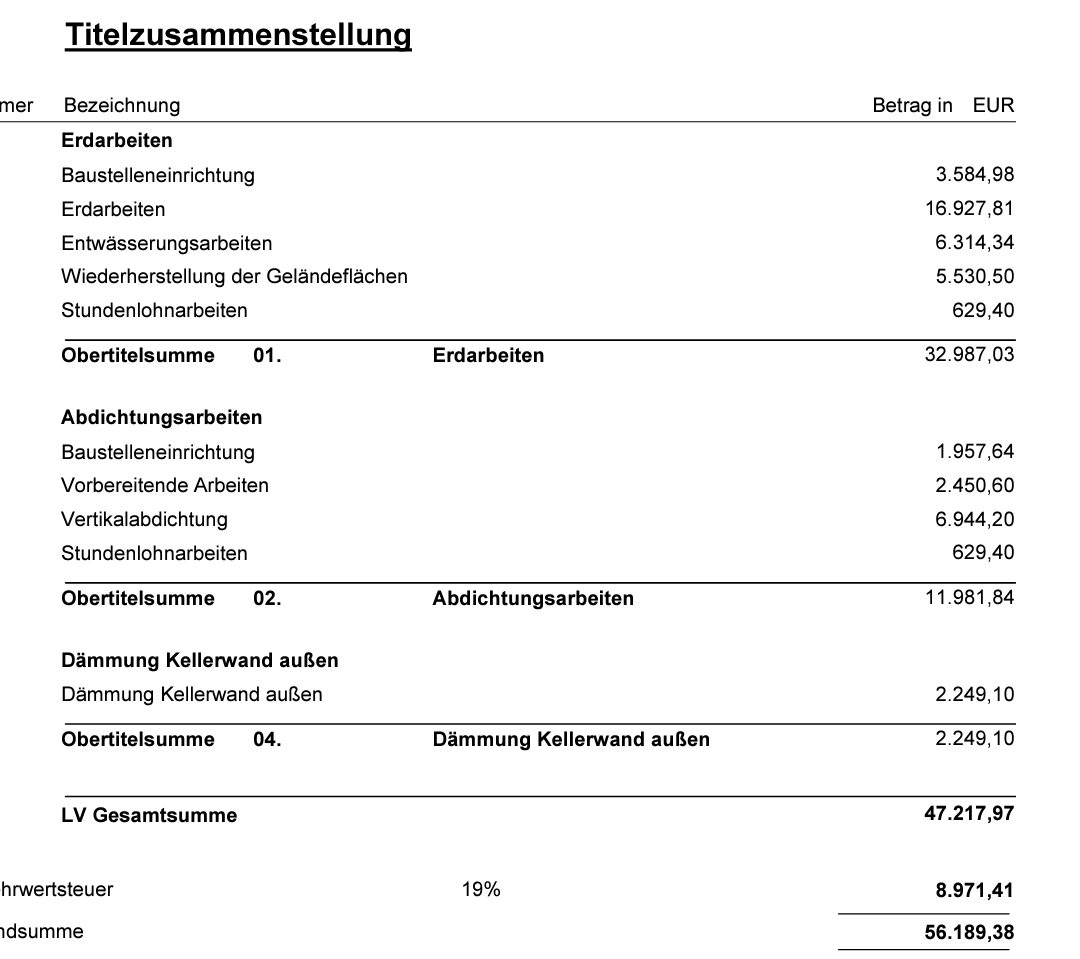

Habe nun endlich ein Angebot für Drainage/Kellerabdichtung/Dämmung erhalten.
Über 56.000€ - und nur für zwei Seiten vom Haus.
kati1337
kati1337
Ich bin nicht vom Fach, aber 2 Postionen "Baustelleinrichtung" mit insgesamt 5.500 € ? Kommt mir schon bisschen strange vor.
SoL
Das ist ein Abwehrangebot. Siehe Baustelleneinrichtung sowie die Erdarbeiten bei Erdarbeiten gemixt mit den Stundenlohnarbeiten.
Den Firmen hier in der Region geht es noch zu gut, wurde auch angepflaumt, als ich nach 3 Wochen gewagt habe, mal nach nem Status zu fragen...
Wird sich in den nächsten zwei Jahren hoffentlich ändern.
