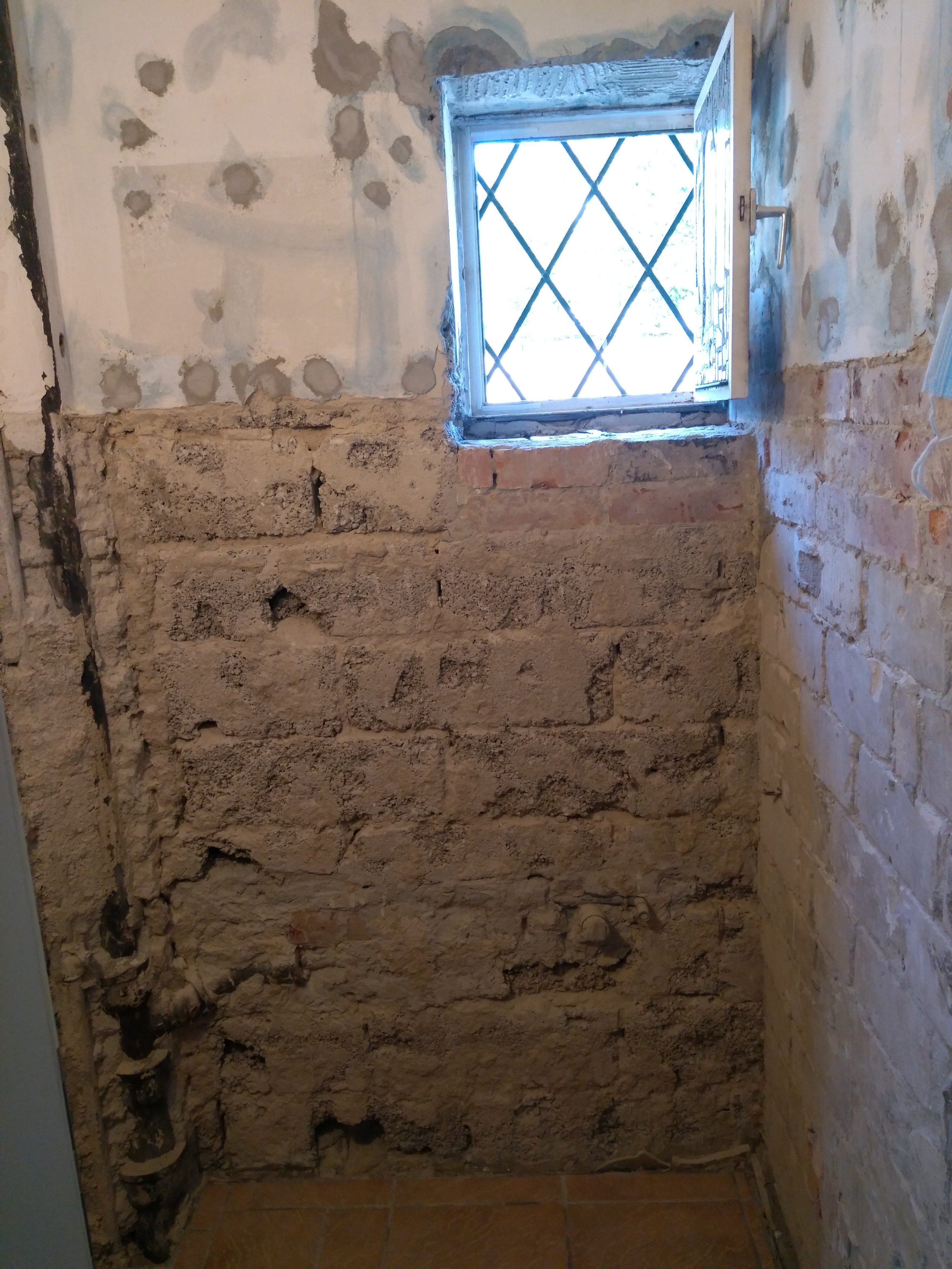

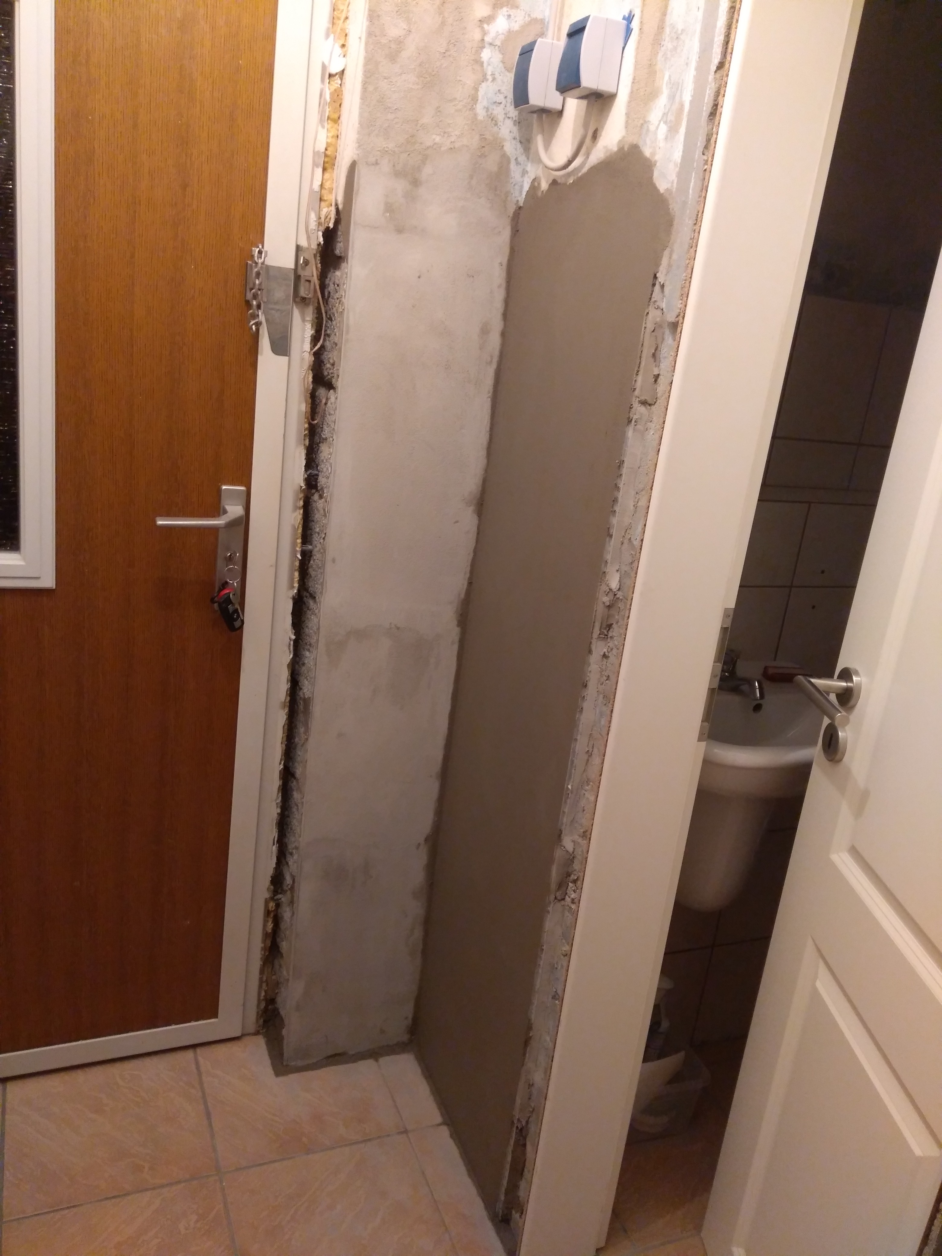

Weiter gehts im Eingangsbereich.
Installation von der Wand genommen:
Kleines Badezimmer mit Wandfliesen, offenen Sanitärinstallationen und Rohren

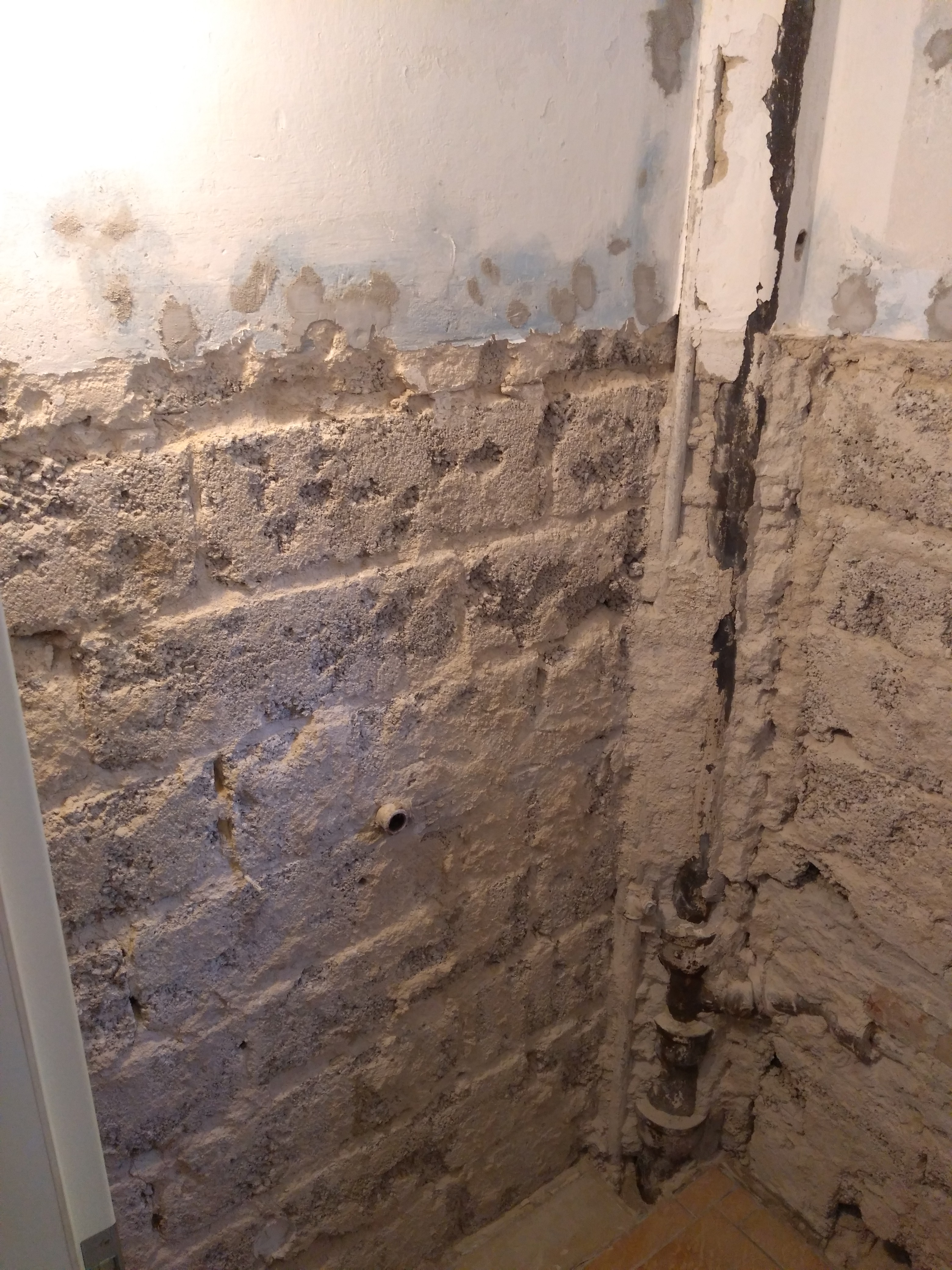

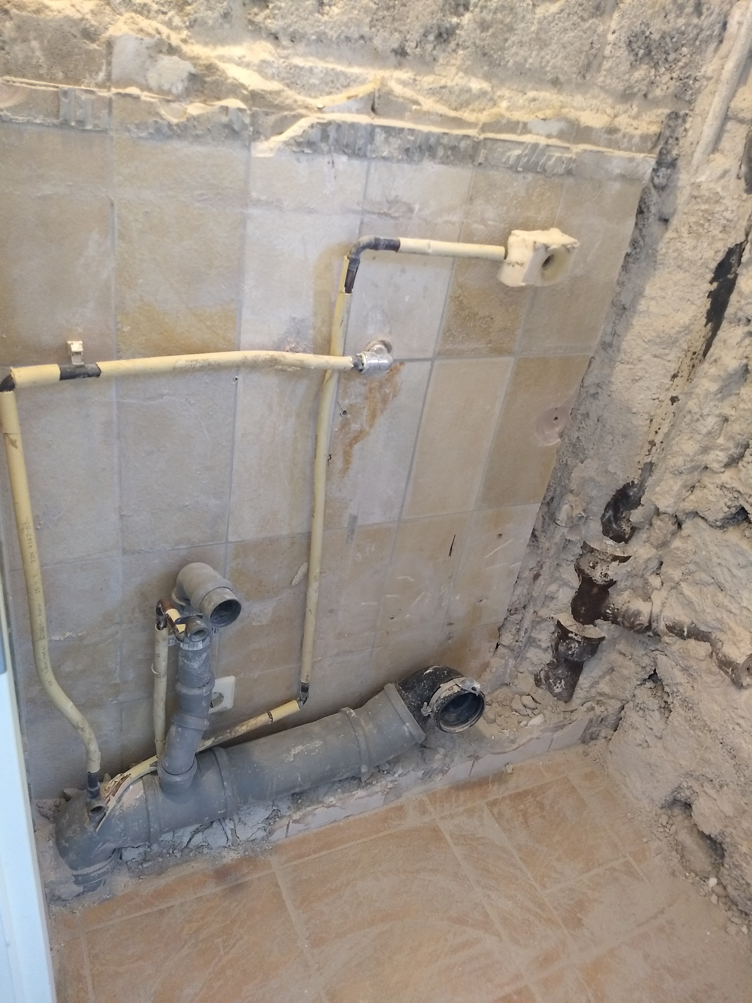

Fliesen und Gasbeton-Vorbauwand entfernt:
Freiliegte Wasserleitungen und Abflussrohre an einer rauen Wand mit Baustellenstaub.
Kellerwand mit abblätterndem Putz, feuchten Stellen und Rohr in der Ecke.
Kellerraum mit rauem Steinmauerwerk, verputzten Wänden und kleinem Fenster mit Gitternetz.

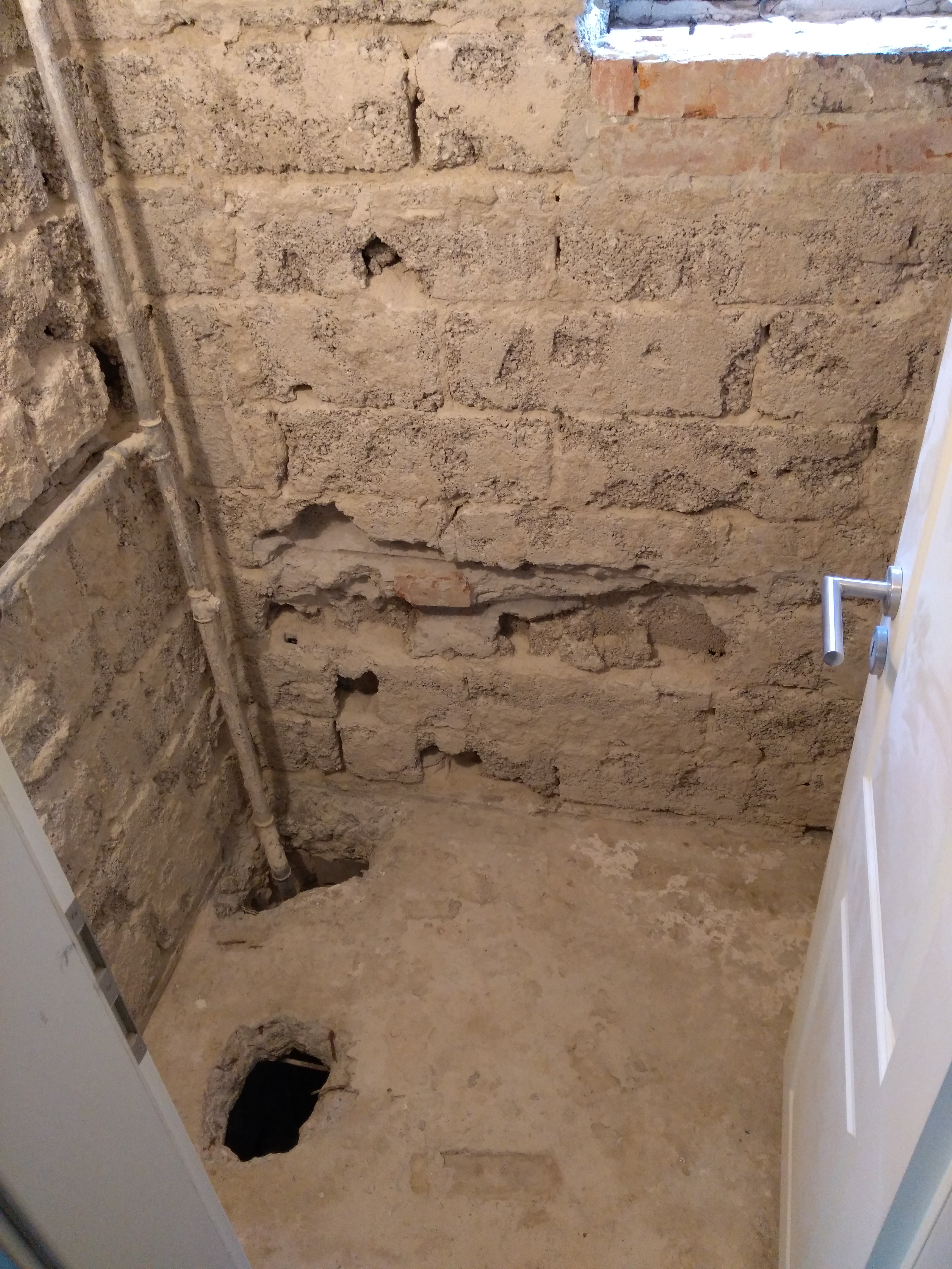

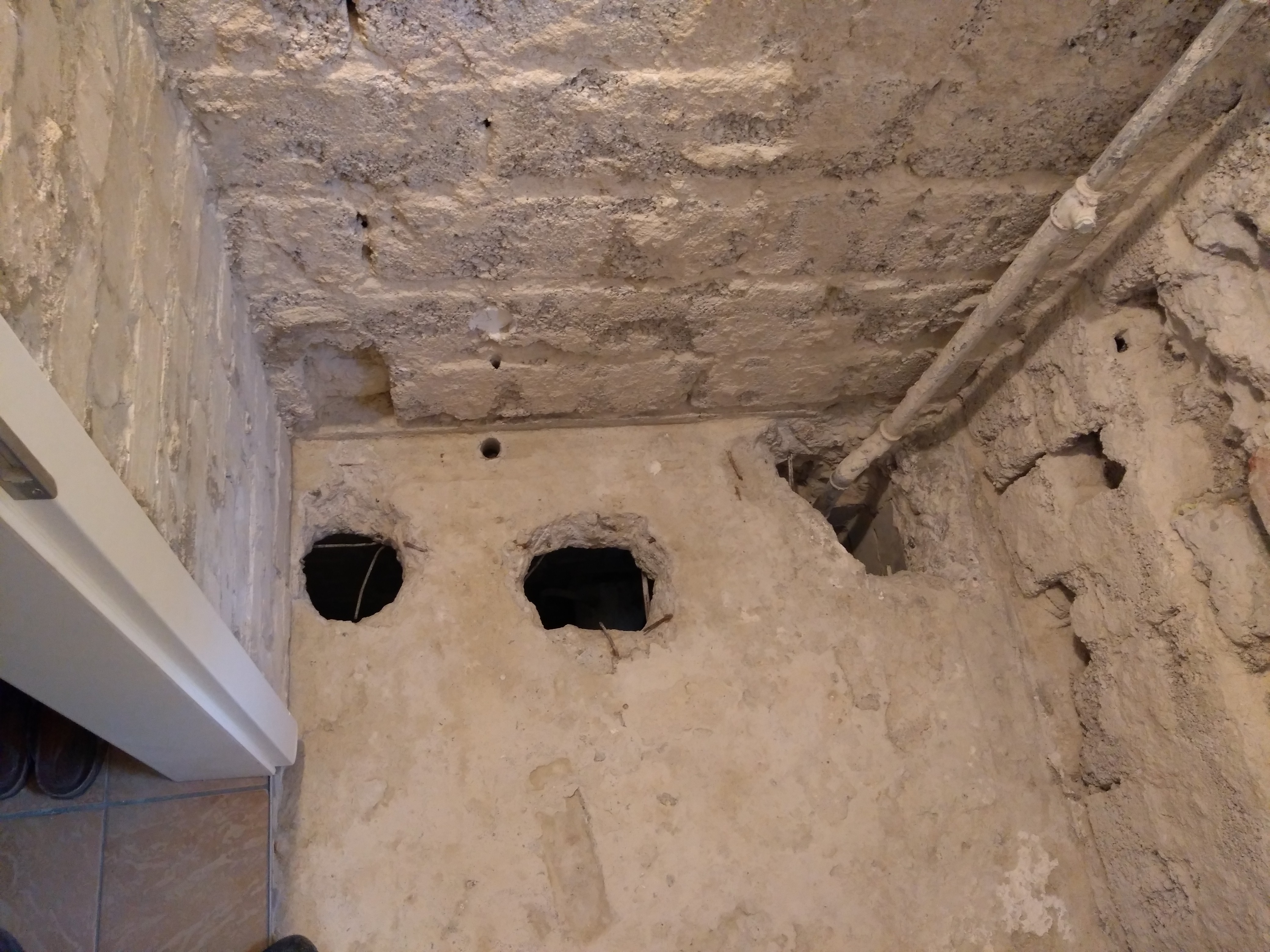

Bodenfliesen und Estrich rausgestemmt und Abwasserrohr zerschlagen:
Kellerraum mit rauer Steinwand, links Rohre, Loch im Boden und offene Tür
Eieiei, links von 1996, Mitte und rechts von 1960
Kellerboden mit zwei runden Löchern in der Betonplatte, rauer Wand und Rohren
Winniefred
16.08.20 17:56
Ja, da kriegt man Sorge, ob das trotz der vielen Löcher noch zuverlässig hält^^. Wir haben kürzlich auch ein Bad in einem ca 1960 selbstgebauten Bungalow saniert und da sah es etwa auch so aus. Die Toilette zu versetzen wurde dadurch unmöglich (der Raum war aber vermutlich noch kleiner und hatte auch noch einen Zugang zu einer Grube im Boden). Wie groß ist dein Räumchen?
Wir bauen auch gerade, wir verputzen gerade eines der Kinderzimmer.
LordNibbler
16.08.20 18:27
Ich will das mittlere Loch verschließen, falls ich durch die anderen alles durchbekomme. Abwasser DN90, 5x 16mm für Wasser+Heizung und noch einiges an Strom.
Um es etwas zu stabilisieren kommt noch eine Metallmatte in den Estrich.
Der Raum ist ca 1,2x1,2m mit nach innen öffnender Tür.

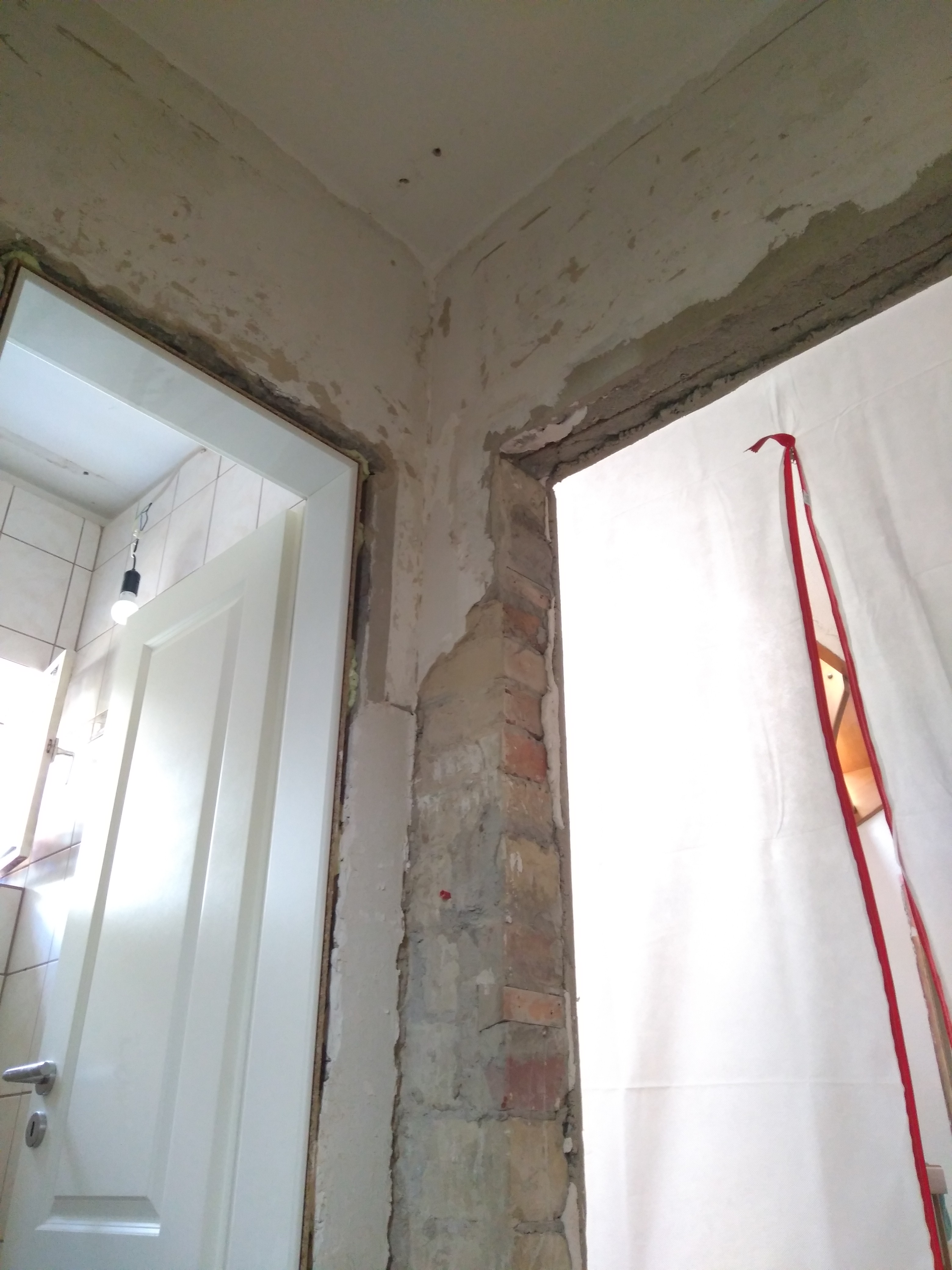

LordNibbler
16.08.20 19:51

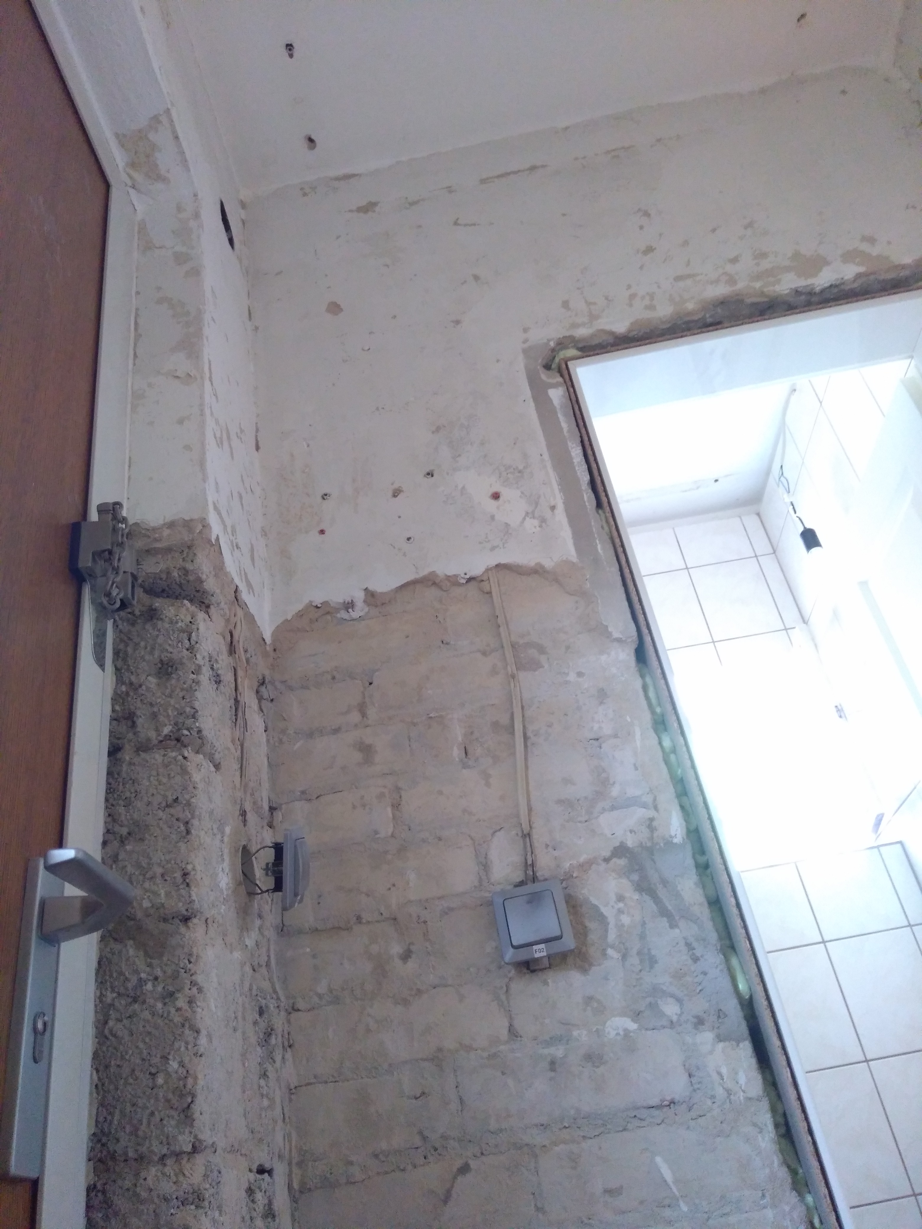

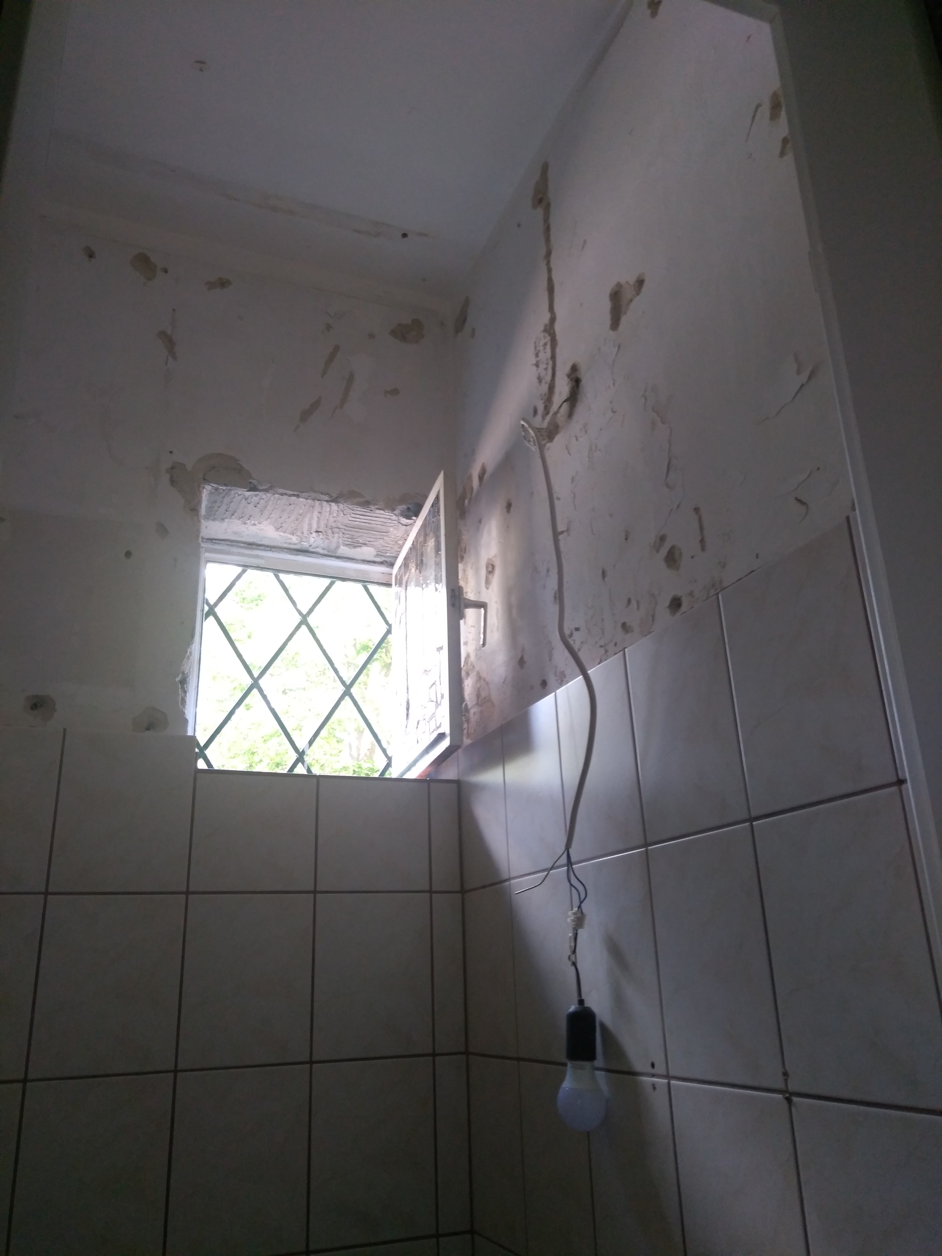

Zuvor haben wir schon im Windfang die Fliesen von der Wand entfernt und in beiden Räumen die alte Elektrik aus dem Putz gerissen.
Der Fliesenbereich ist schon neu verputzt. Nach dem Schlitzen und Verlegen der neuen Leitungen kann dann wandhoch verputzt werden.
Bröckelnder Putz an Wand, freiliegende Mauerteile, Kabel, Türrahmen zum Fliesenraum.
Raum im Umbau mit freigelegtem Mauerwerk, offener Türrahmen links, weiße Plane rechts.
Kleines Badezimmer mit abblätternden Wänden, Fliesen, offenes Fenster mit Gitter und Glühbirne.
Flurbereich während Renovierung mit freigelegter Wand, links Holztür, Durchgang zum Bad rechts.

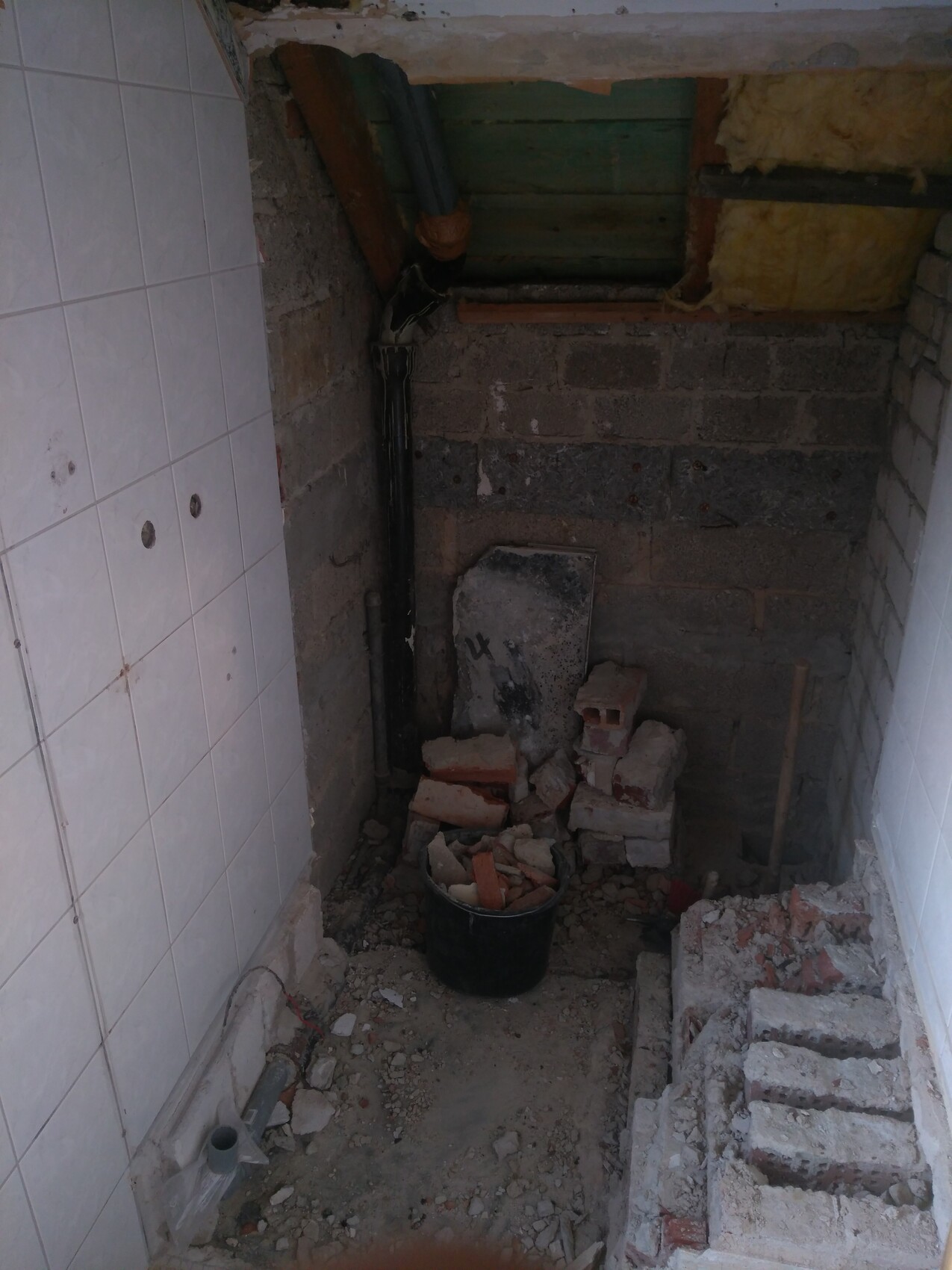

Im Raum darüber ist die Wandabtrennung zum Kniestock gefallen.
Enge Bauzone: Ziegelreste, Betonblöcke, schwarzes Rohr, Eimer mit Bruchstücken, Rohbauwände.

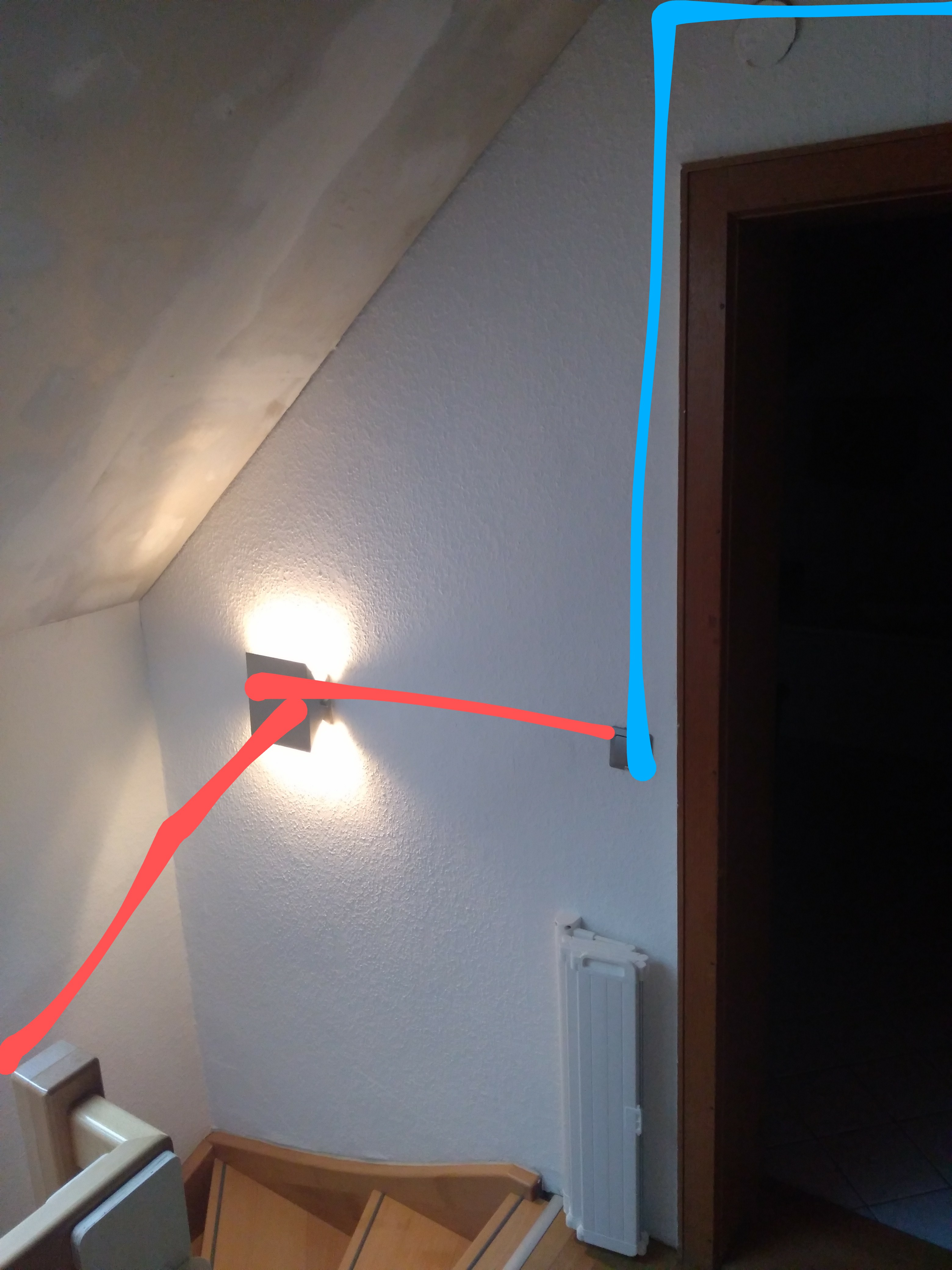

LordNibbler
17.08.20 14:03
Wie wäre die normgerechte Verlegung von Kabeln bei Dachschrägen? Eigentlich dürfen die ja nur horizontal und vertikal mit definiertem Abstand zu Decke/Boden/Ecken verlegt werden. Mittig nur bei Küchen.
Die Originalleitungen (blau) sind so verlegt. Der Vorvorbesitzer hat aber Lampen im Treppenhaus nachgerüstet. Auf mittiger Höhe vom Lichtschalter grade rüber zur Lampe 1 und dann schräg die Wand lang der Treppe folgend zur Nr. 2 runter (rot) und zum zweiten Schalter endend.
Treppenhaus mit beleuchteter Wandlampe; rote Linie markiert Weg von Treppe zur Tür, blaue Markierung am Türrahmen.
Wie wäre der korrekte Weg von der Verteilerdose zur ersten Lampe in Verbindung mit der Schräge?
