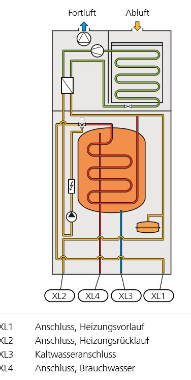

@fragg: hab es auf die schnelle nicht von Vaillant gefunden, aber die Nibe F730 hat genau diese Abluftwärmepumpe, wieso sollte diese schlechter sein, als Aussenluf? Das System ist doch das selbe
Diagramm einer Heizungsanlage mit Vorlauf/Rücklauf, Kalt- und Brauchwasser, Anschlüsse XL1-XL4

Die Abluft des Hauses allein reicht nicht um damit die Wärmepumpe zu betreiben. Es muss dann entweder rein elektrisch zugeheizt werden oder die Wärmepumpe kann zusätzlich die Außenluft anzapfen. Ob letzteres hier der Fall ist, weiß ich nicht. Letzteres erhöht Komplexität/Anschafftungs- und Abschreibungskosten und die rein elektrische Heizung verursacht einfach nur Kosten.
Es gibt wenig Gründe, die für solch eine Heizung sprechen. GUs setzen sie jedoch offenbar sehr gerne ein.
Mit einer normalen Kontrollierte-Wohnraumlüftung geht die Wärme in der Abluft ebenfalls nicht verloren.
