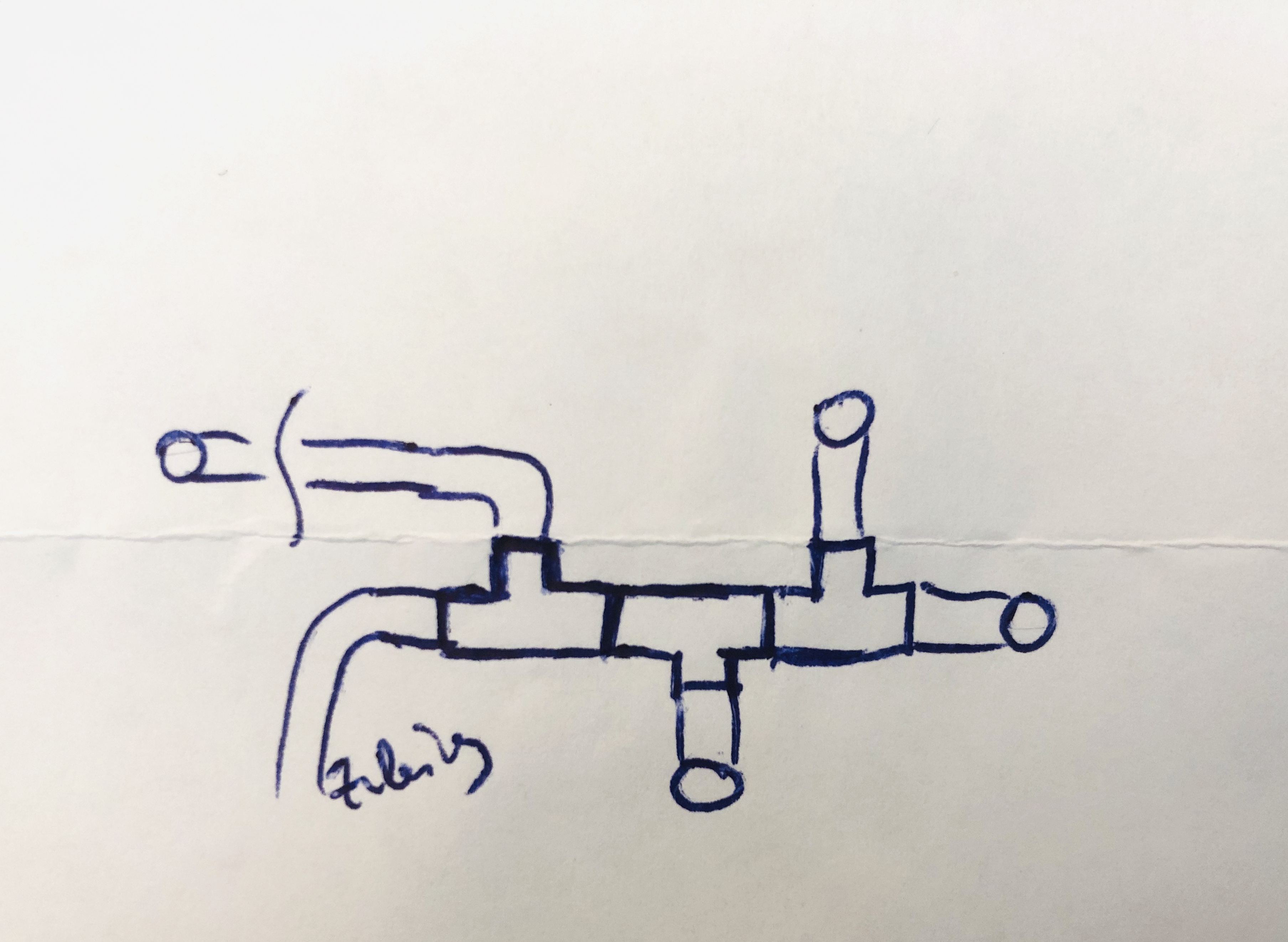

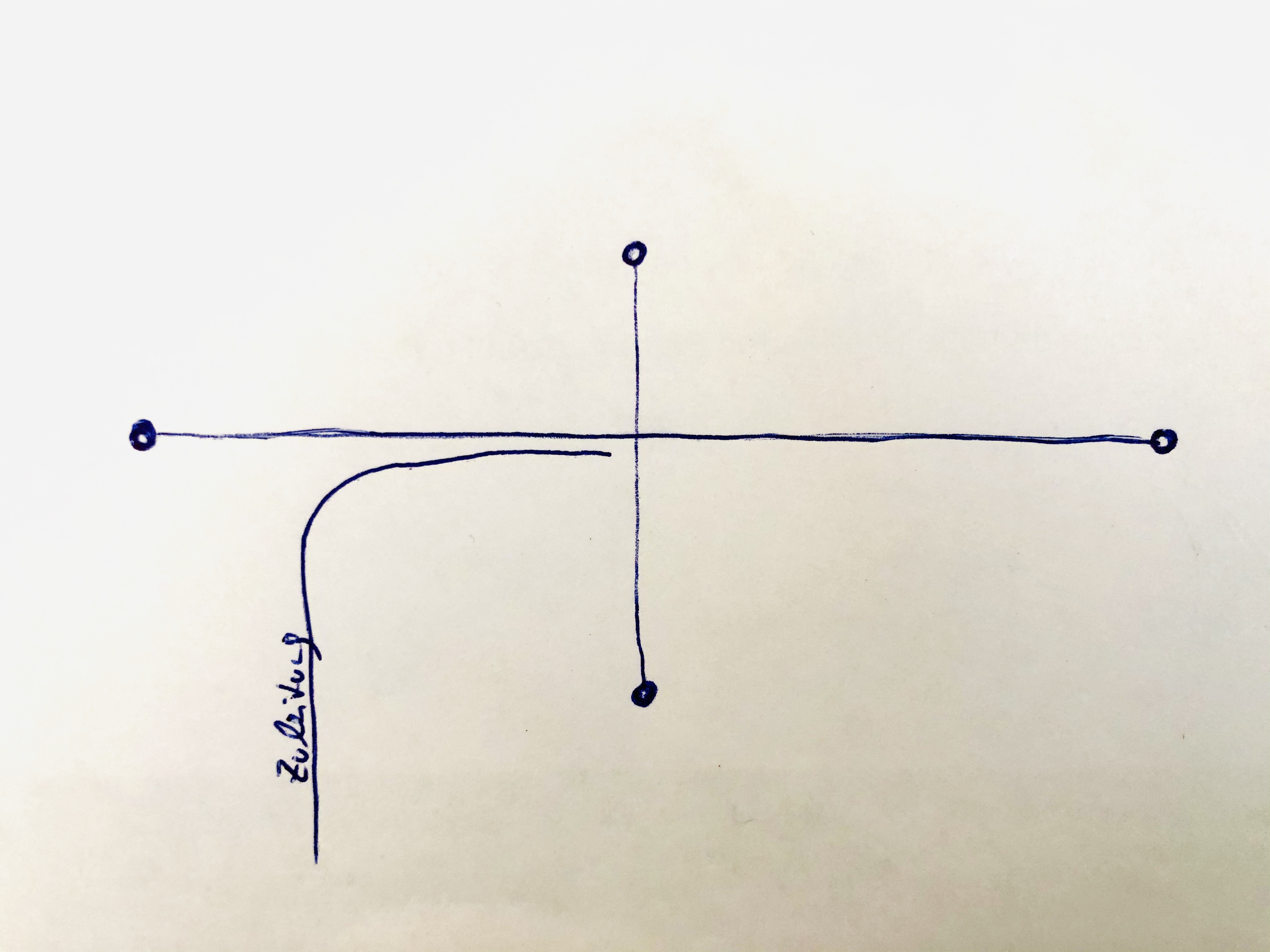

Hi zusammen,
Wie verbinde ich diese vier Rotatoren am besten mit der Zuleitung? Drei T-Stücke hintereinander?
Zum rechten Rotator hab ich noch eine zweite Zuleitung gelegt (für die Steckdose, welche neben dem Rotator liegt) diese könnte ich notfalls falls der Wassersdruck für die 4 Rotatoren zu niedrig ist für den vierten Roator nutzen.

Fittinge passen nicht direkt hintereinander (außer sie sind mit Gewinde).
Somit muss immer ein Stück Leitung dazwischen.
Wie schließt du die Regnergehäuse an? Hast du die kompletten Anschlußsets? Gibt ja mehrere Möglichkeiten.
wenn du die Sets mit T-Stücken hast so wie geplant machen. Am Ende ein Endstopfen.

Es gibt doch diese Mehrwege-Verteiler, die auch in den Ventilboxen verwendet werden (z.B. IG43660D0N320 bei DVS). Wärevdas nicht eine weniger Teile-intensive Variante?
rick2018
21.04.20 06:06
@opalau die haben mehr Einzelteile wie drei Fittinge mit Gewinde
Mir ist noch nicht klar wo das sein soll.
Sind ja 4 Regner auf 2 Meter Durchmesser...
